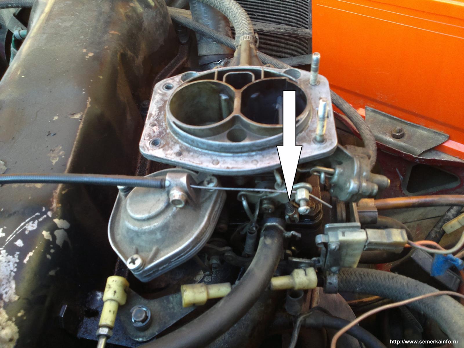

Сегодня пошел искать причину, снял "кастрюлю" воздухозаборника и обнаружил что слетела тяга заслонки второй камеры карбюратора (фото не умею вставлять, поэтому делаю вложением, подскажите как вставить - переделаю), поэтому я так понимаю смесь получалась обедненная и двигатель глох. Также обнаружил что "кастрюля" воздухозаборника крепится на две шпильки и один болт, а одно место под шпильку вообще пустует. Когда заехал в магазин за шпильками - выяснилось что и тяга какая то странная у меня, в магазине показали мне ее - она телескопическая из желтого металла, а у меня просто металлическая шпилька с пружинкой сверху. У них в продаже шпильки не было, поэтому отложил этот вопрос до выходных. Пока вроде ездит нормально, не глохнет. Спасибо за помощь в любом случае, Хотел бы услышать ваш комментарий, после того как взгляните на фото. И еще, я так и не понял какая у меня модель карбюратора.

Вот тут дополнительно указал тягу, которая спала.
