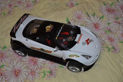

Досталась мне нерабочая машина на радиоуправлении. Хотелось бы починить.
Пульт вроде бы рабочий (индиктор горит, во время отправки команд горит с меньшим накалом - те сообщения с пульта скорее всего уходят).
Приводы в самой машине тоже рабочие - проверял, подключив провода напрямую.
Собственно хочу заставить это дело работать как положено. В электронике практически ноль. Помогите чем можете, пожалуйста.
Вот фотки:
Изображение Изображение Изображение Изображение

Ну тогда сюда загрузи нормального размера картинки. Хоть глянуть, чё там за чЮдо кетайское . А то бабы там вместо картинок.
Re: Уголок радиолюбителя
Непрочитанное сообщение mvk843 » Пн фев 20, 2012 19:33:50
Вот собсно :)

Ну, вроде бы визуально целовсё. А там более подробно надо разбираться.
mvk843 писал(а):Пульт вроде бы рабочий (индиктор горит, во время отправки команд горит с меньшим накалом - те сообщения с пульта скорее всего уходят).
Не факт. Возможно выходной транзистор передатчика сгорел и грузит по питанию. Проверить работу передатчика можно с помощью простейшего индикатора поля - пара диодов, конденсатор, индикатор стрелочный.
Частоту надо мерить. Может кто скрутил и мимо вещает. По приёмнику тоже без серьёзных знаний сложно. Кароч, отдай ты его кому-нить кто шурупит в радиотехнике.

В таких девайсах используют обычно стандартные решения. Я бы начал с того что попробовал в инете найти принципиальную схему. Там на плате есть какая то микруха. Нужно найти на неё даташит и посмотреть что это такое. Потом попробовать найти схемы с такой микрухой. Обычно обвязка таких вещей стандартная. А там думать что накрылось.
Предположу что микруха производит обработку принятого радиосигнала и выдаёт управляющие сингалы на транзисторы, посредством которых управляются моторчики...
Во... даже что то нашлось. На картинке название микрухи RX-2-C
http://www.datasheetdir.com/RX-2C+Radio
Похоже это схема пульта... Возможно микрухи передатчика и приёмника идут в комплекте. Надо дальше разбираться...
Всё понятно... TX-2-C это микруха передатчика в пульте, а RX-2-C это приёмник... на пульт значит схема есть... теперь искать на приёмник...
Вот и остальное нашлось
http://www.silan.com.cn/english/product ... -2C)AY.pdf
Теперь дело техники... осцилоскоп в руки ....
