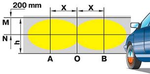

Подскажите как выставить ПТФ, ближний и дальний свет?
Когдато видил картинки по даному вопросу!Мб у кого есть!
Благодарил (а): 299 раз
Поблагодарили: 624 раза
Re: Регулировка ПТФ, и света!
Непрочитанное сообщение D.I.M.A.R. » Пн май 30, 2011 23:04:53
Prime писал(а):Когдато видил картинки по даному вопросу!Мб у кого есть!
в интернете куча их
схема разметки экрана для регулировки света фар на автомобиле ваз 2107
А — вертикальная линия, обозначающая расположение лампы ближнего света левой блок фары; В — вертикальная линия, обозначающая расположение лампы ближнего света правой блок фары; С — горизонтальная линия, обозначающая расположение ламп ближнего света фар; D — линия, обозначающая высоту подъема горизонтальной границы пучков света; О — осевая линия; J — расстояние между лампами ближнего света фар; h — расстояние от поверхности площадки на которой установлен автомобиль ваз 2107 до ламп ближнего света фар
