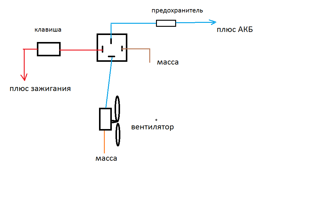

mvk843 если тебя температура напрягает, то думается выведи через тумблер( с помощью дистанционного реле) в салон карлсона и все.
Re: Система охлаждения. Общие проблемы.
Непрочитанное сообщение mvk843 » Пт апр 06, 2012 18:06:30
серго писал(а):mvk843 если тебя температура напрягает, то думается выведи через тумблер( с помощью дистанционного реле) в салон карлсона и все.
Давно была мысль протянуть параллельно датчику на радиаторе тумблер в салон. Да все руки не доходят. Мне кажется, в этом случае можно и без реле, просто один тумблер и провода. Или я неправ?
Непрочитанное сообщение рустем » Пт апр 06, 2012 18:17:20
Это смотря какой датчик.Если датчик совместно с реле работает,то простой клавиши хватит,а если датчик без реле,то тогда клавишу + реле делать надо.
Где-то тема есть про эту доп.клавишу... :hmmm:

Последний вопрос. То есть если стоит перемычка, нужно просто вставить вместо нее реле и можно ставить тумблер?
PS Реле вентилятора все одинаковые или определенное какое то нужно?

mvk843 писал(а):PS Реле вентилятора все одинаковые или определенное какое то нужно?
Обычное 4х контактное реле...

mvk843 писал(а):То есть если стоит перемычка, нужно просто вставить вместо нее реле и можно ставить тумблер?
скорей всего не получится,в монтажных блоках различия могут быть.Ну типа с реле или без реле.

Я вычитал, что действительно просто так вставить реле в ЧЯ не получится. Там проводка с реле другая. Значит нужно выносить все безобразие отдельно, насколько я понимаю?
А если без реле, тупо тумблер и все, что плохого может случиться? (Нарыл старый советский тумблер, маркировка ТВ 2-1, 220В, 120Вт).
Если без реле совсем никак, ткните плиз ссылкой или объясните, каким образом цепь с кнопкой и реле делать.
Непрочитанное сообщение рустем » Пт апр 06, 2012 20:27:37
Вот более-менее коряво изобразил
