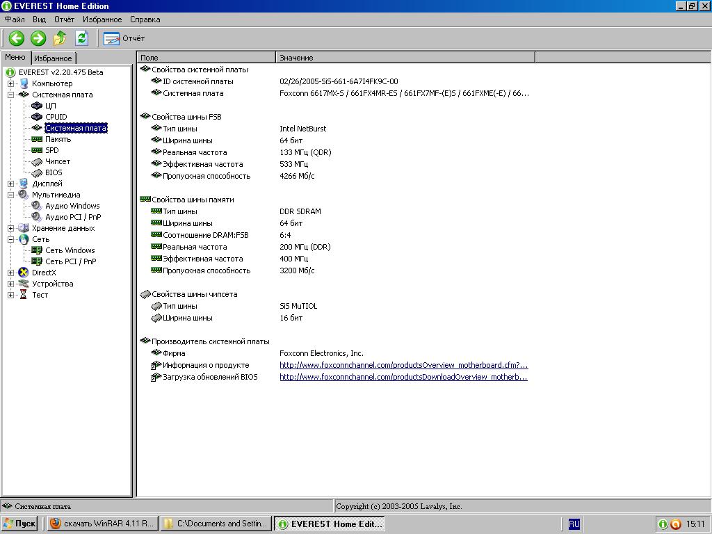

Залез в БИОС поменял значение параметра связанного с AUDIO, только там было не дизаблед/енаблед, а IDE/BPE, вроде так. Ничего не произошло, то есть звук не появился, в диспетчере устройств все так же и осталось, но комп стал заметно тупее
2105 user
Сообщения: 707
Откуда: Новосибирск, 154 RUS
Благодарил (а): 28 раз
Re: Вопросы\ответы по компьютерам
Непрочитанное сообщение 2105 user » Вт апр 17, 2012 8:37:10
Вот мать. скрин с эвереста

Чтото видимо не то ты включил, какие там были варианты выбора? и есть возможность скрин биоса сделать с устройствами? например на мобилу сфотать. Есть конечно вариант что звуковуха просто сдохла, но такое редко бывает.

посмотри модель материнки на самой материнке, аида не поняла что за модель, дала семейство, а надо точную марку.

сейчас пытался найти мануал на мамку чтобы точно ткнуть, где звук в биосе включается - официальный сайт ошибками засыпает, никогда фоксконн не любил, скрин биоса был бы очень в тему.

про твою материнку понятно все, у 2105 user материнка не 478, а 775

на 775 сокет интелы шли минимум 2,6Г частотой? это уже дуал-коре шли на 775 от 1,8Г ... а селерон 2,13Г на 478 сокете просто на неправильной частоте работает, либо разогнан, ибо фоксконы и сисовские чипы это позволяли ...

Smoky555 писал(а): З.Ы. zalex, а ты уверен что именно 775 сокет? точную модель мы так и не услышали...
775 сокет уже шёл с DDR2, а здесь DDR1, - явно 478.

Smoky555 писал(а):З.Ы. zalex, а ты уверен что именно 775 сокет? точную модель мы так и не услышали...на 775 сокет интелы шли минимум 2,6Г частотой? это уже дуал-коре шли на 775 от 1,8Г ... а селерон 2,13Г на 478 сокете просто на неправильной частоте работает, либо разогнан, ибо фоксконы и сисовские чипы это позволяли ...
http://www.mskmobile.ru/catalog/msk_mot ... n/6617mxs/
хотя сам сомневаюсь

Отписываюсь: в БИОСе не там тыкал, потом разобрался че куда. Включил - появилось устройство в диспетчере - нашел и установил драйвера - заработало
