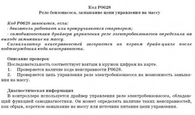

ага понял , вот такая тема что все таки делать с ошибкой 0628?кто что пишет ,плюнуть на неё или что искать и где
Сообщения: 42211
Благодарил (а): 2721 раз
Поблагодарили: 5094 раза
Re: Все о БК, (установка, модели, дианостика при помощи БК).
Непрочитанное сообщение Буйный » Вт май 08, 2012 6:35:22
alx133
