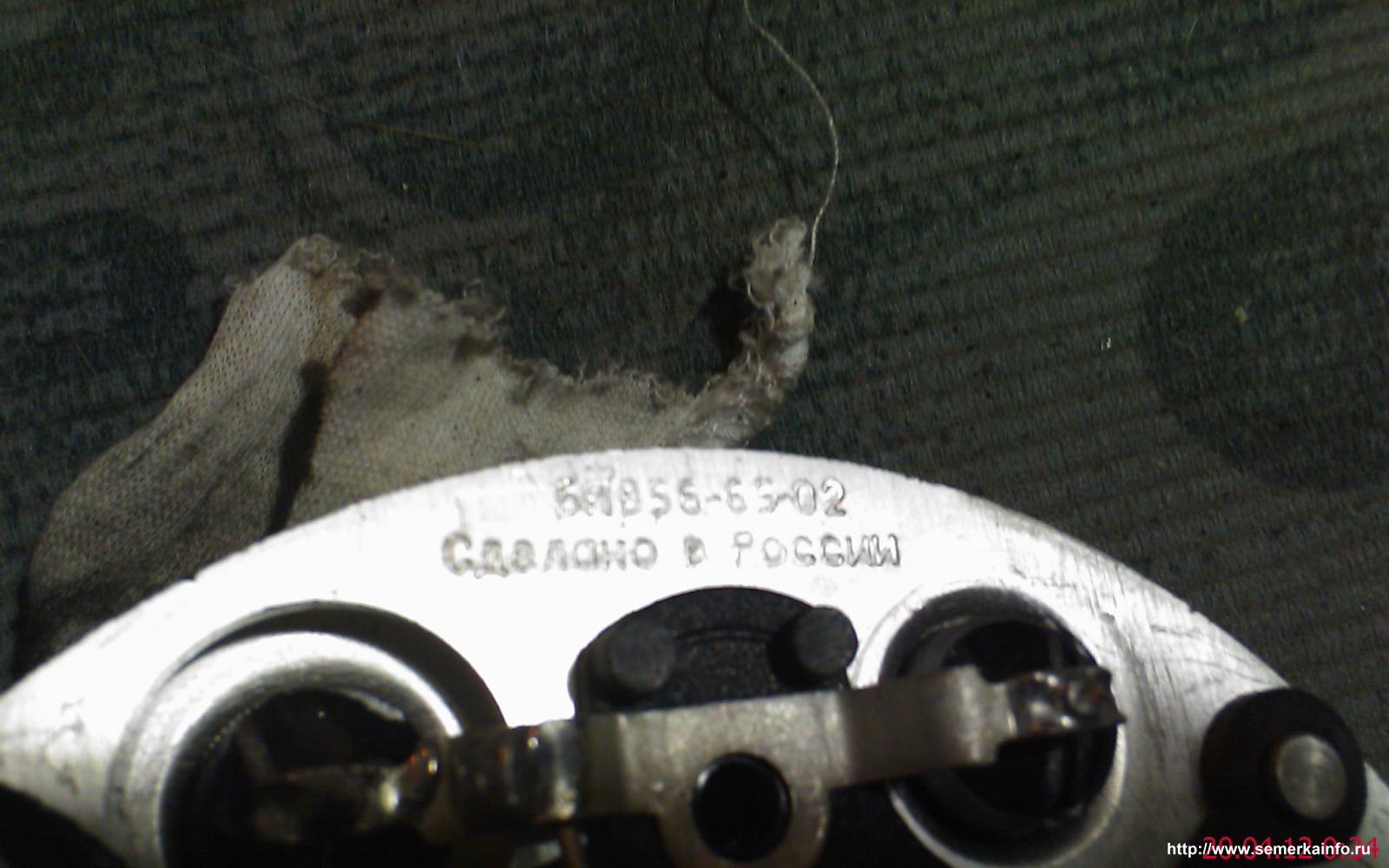

это РР со старого гены 55А. Заменил диодный мост и РР на 55А гене и все исправно работает. ставлю 73А гену - не работает :psih: уже заменил плюсовый провод акб, провод с акб на гену, клеммы аккума... старые провода на клеммах окислены были, один провод горевший

DJTigra писал(а):это РР со старого гены 55А.
модель старого геннадия озвучь.

Непрочитанное сообщение DJTigra » Вт апр 24, 2012 19:16:37
без понятия. на машине стоит уже, нет возможности проверить. зато есть диодный мост старый и новый. маркировки разные
Старый
Новый

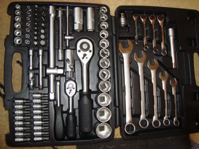

купил LOL а то без инструмента нужного трудновато все делать и долго...

Непрочитанное сообщение Вованн » Ср апр 25, 2012 14:07:10
(w00t) отличный наборчик
Re: "Таинственный" тигровый жигулятор...
Непрочитанное сообщение VLAD » Ср апр 25, 2012 14:08:25
Вованн писал(а):(w00t) отличный наборчик
Во сколько обошелся?

:beer2: теперь осталось купить шуруповерт, электролобзик, скобосшиватель (или как там его зовут), и Fiesta LOL
VLAD писал(а):Во сколько обошелся?
полупроф обошелся в 650. немного до форса не дотянул по деньгам... он 870 стоит

з.ы. наборчик то Германский?
