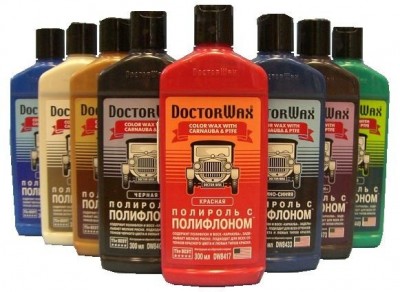

Непрочитанное сообщение Буйный » Сб май 19, 2012 15:57:19
кайман писал(а):что-нибудь посоветуешь?
Я использую только два бренда, как на картинках и всем советую - не жалейте "заварки" LOL

Видел в магазине полироль фирмы Хорс и она была для разных цветов. Отсюда вопросы:
1. Отзывы есть по фирме?
2. Для чего полироль именно для какого то цвета? Она подкрашивает?

ЖииЖ Продукция разная, как по ассортименту, так и по качеству http://www.xopc.com/poliroli. По цвету читаем скрин (с известной долей скепсиса LOL ) и вот тут они сами про ихние полироли http://www.xopc.com/avtopoliroli_dlya_kuzova

Буйный, тут вроде теперь понятно. А вот как можно понять какая полироль-абразивная или нет? Прочел все, которые в магазине были-нигде не написано это.
Поблагодарили: 2288 раз
Re: Полировка кузова
Непрочитанное сообщение гость » Вс май 20, 2012 7:11:48
ЖииЖ,
скажу от себя. У Turtle wax есть мелкоабразивное молочко, убирает паутину мелких царапин. Им разок обработал - и хватит. В применениии - легкое. Для дальнейшей обработки можно использовать защитный полироль. Тут надо обратить внимание на легкость обработки, эффективность и продолжительность защитного действия.
Я такой ипользую: turtle wax Plus PTFE ВОСКОВОЙ ПОЛИРОЛЬ С СОПОЛИМЕРОМ ПТФЕ. Наносится легко, обеспечивает защиту до 12 месяцев. Обрабатывал им перед зимой, машина нормально пережила соль. Почитал состав: вода, силиконы, воск, политетрафторэтилен, ПАВ, абразивы, полимеры, краситель, отдушка, консервант.

Я так понимаю нужно читать состав и там указывается абразив. Просто хочу найти именно защитную полироль, без абразива (если такая есть в природе)

На мойке можно обработать без абразива, тефлоном например.
