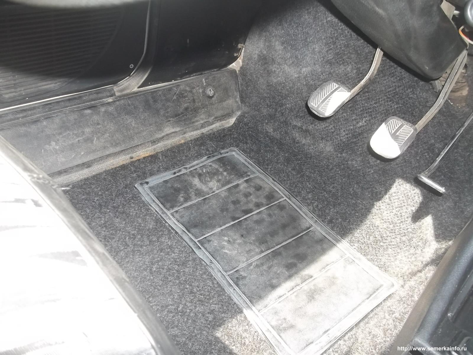

И так небольшой отчет:
- заменен ковролин пола салона на ворсовый заводской из 2 частей (с покойной 06)
- проклеяны правые двери виброизоляцией StP
- установлены (наконец-то!!!) ЭСП в задние двери (бывшие передние с покойной 06)
- подключен доп. стоп-сигнал (полка с ним перекочевала с покойной 06)
- установлена борода от 07
- выведена разводка проводов на ЭСП и установлены клавиши для них в бороду 07
- заменена комбинашка 05 на приборы от 06, также установлен "честный" спидометр с суточным пробегом от 06 (с той же покойной 06)
- установлен датчик давления 06 (от туда же)
- сломан клаксон :i
- отлетела мухобойка на скорости 135 км/ч, вернее половина и прилетела в лобовое стекло, думал пробьет, но обошлось :)
фото прилагаются, замечания принимаюся! :smsha: :smsha: :smsha:

Re: моя пЫтЁрочка 1996г
Непрочитанное сообщение Йожык » Вс май 27, 2012 17:02:29
said74 писал(а):И так небольшой отчет:
- сломан клаксон :i
Мне нравится, как ты сделал бороду :thum1: Аккуратно и без соплей :xa:
Майфун почти как мой, только постарее :beer2:
