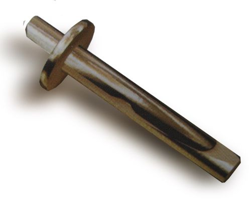

Serbes писал(а):но никак не с полиэтиленовой пробкой.
Всё верно :thum1: Я и клиновые анкера использую

zalex писал(а):а чем чревато?
Чревато тем, что можно растянуть раму при закручивании турбовинта (расклинку мало кто использует, к тому же ее нужно удалять после того, как монт.пена застынет).
zalex писал(а):а такой чем не нравится? Изображение
Это дюбель Моля, а у него немного другое назначение.
В принципе это одно и тоже. Вся прелесть их в том, что вырвать его не реально. А отрицательная сторона в том, что если нужно его достать, то это не реально, только болгаркой срезать головку.

Serbes писал(а): А отрицательная сторона в том, что если нужно его достать, то это не реально, только болгаркой срезать головку.
Ты опередил с уточнением.

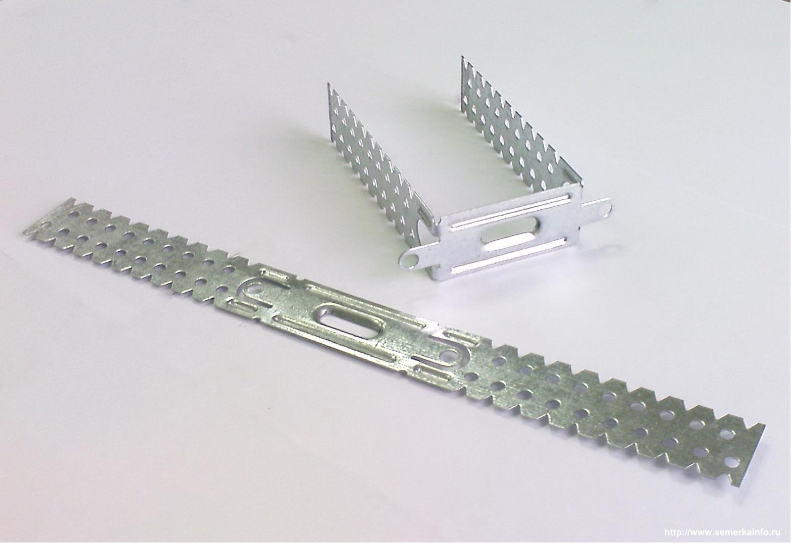

zalex писал(а): ты ГКЛ прям к бетону пришпиливаешь?
:no: :no: подвесы для монтажа профилей ГКЛ к бетонным перекрытиям, например такие
