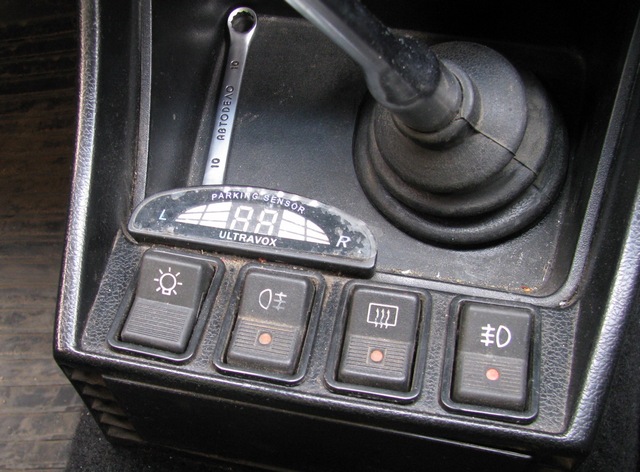

byran писал(а):Expert053i писал(а):
Включается отдельным выключателем при включенном ближнем свете
так у меня его наверно нет етого выключателя...
Как это нет?
У меня второй слева.

Zayec писал(а):Как это нет?
а у меня "мамка" того переключателя спрятан в бороде под переключателями. Вместо него включатель света в кармане для мелочи в бороде вместо мафона :whistlin: я чет думаю что когда включаешь противотуманки спереди, лишняя нагрузка гены с заду не нужна, хотя....если кто подскажет как подключить передние и задние одновременно, с удовольствием выслушаю :pop:

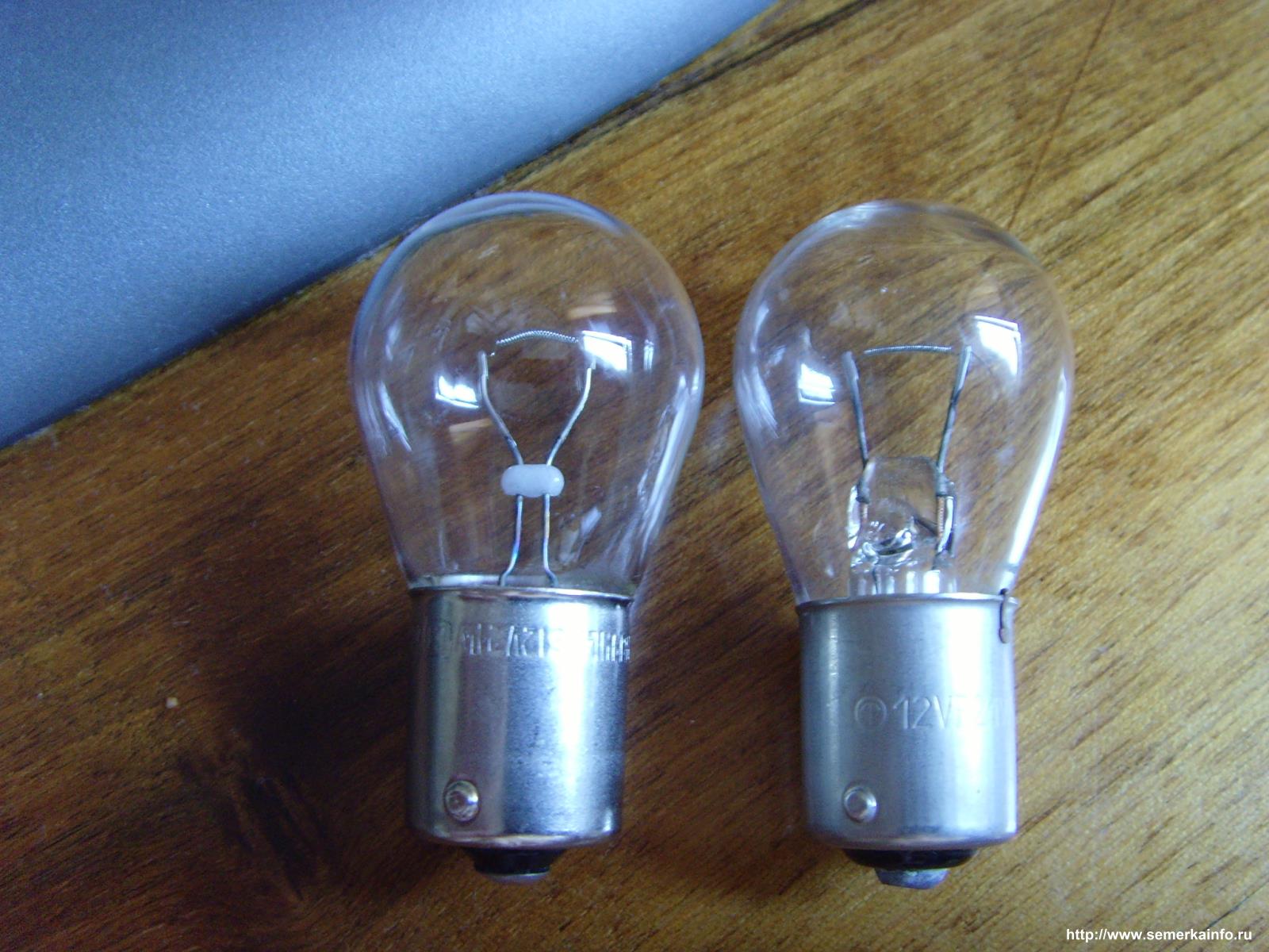

Надеюсь в ту тему пишу. перегорел левый стоп. Есть новая лампочка, но внутри немного отличается внешне от старой.
На фото слева новая, справа-перегоревшая.
На новой написано P21W12498PHILIPS12V21W E12CH
На перегоревшей 12VP21W
Можно ставить, ничего не коротнет? спасибо
Сообщения: 47864
Благодарил (а): 1519 раз
Поблагодарили: 3795 раз
Re: стоп сигнал в фарах(помогите)
Непрочитанное сообщение Антон80 » Сб июл 19, 2014 11:52:57
Ставь!
