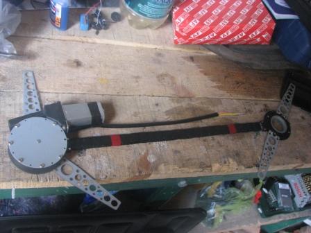

Sorry за задержку!
Несколько фото как и обещал.
Первым делом- снятие карты.
После примерки- установка крепежа.
Собственно сама установка.
Установка кнопок
Далее подключение и проверка на работоспособность.
Ну и то что получилось!
