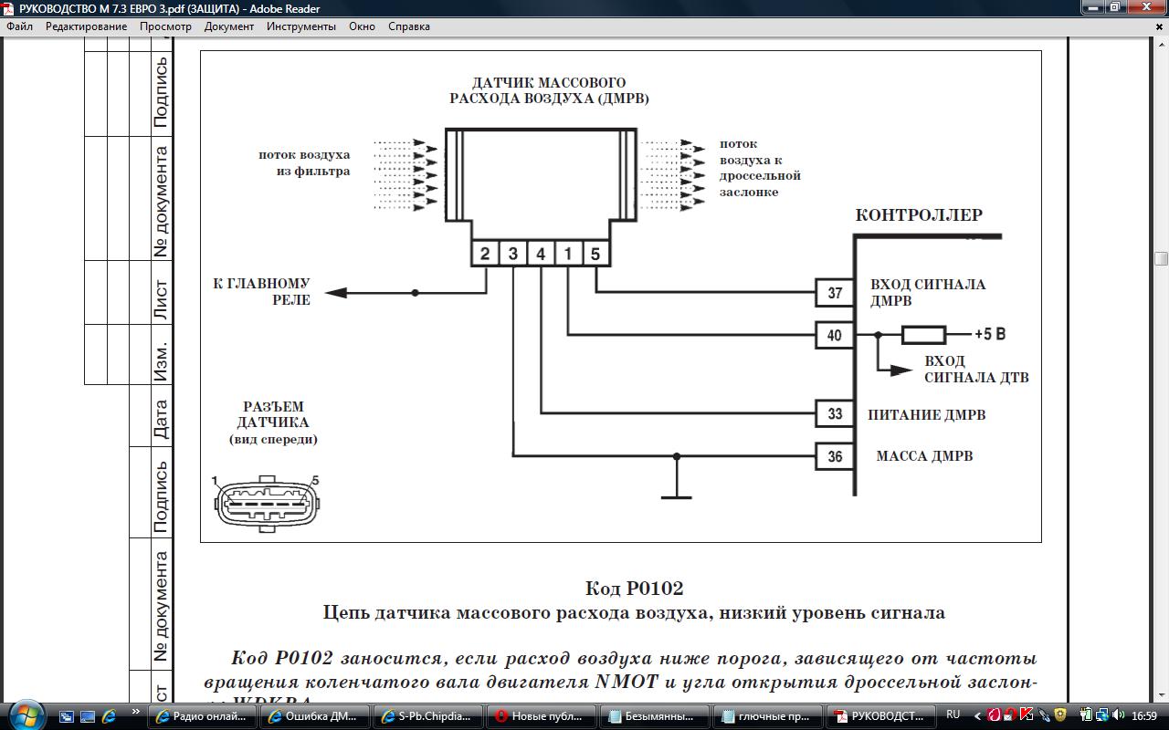

Распальцовка ДМРВ..

Пасибо за картинку :thum1:

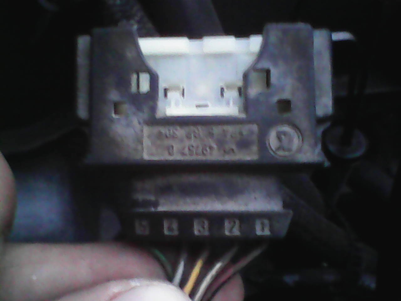

Вопрос в следующем, на этом сайте написана проверка напряжения на колодке дачика http://car-exotic.com/vaz-cars/vaz-lada ... ine-7.html
Вот там написано подсоеденить плюсовой щуп к выводу "5" напряжение должно быть 12В, а у меня почемуто это напряжение на "1" выводе.
На фотке вродебы "5" как у меня "1" не пойму у меня нумерация что ли не правильно набита, у меня с права на лево от 1 до 5
Фото с car-exotic:
фото моего разъёма:
Поблагодарили: 1275 раз

Что-то попутано там...Красный с чёрным-12в.

Ну и у меня так получается, только он под №1, посмотрите у себя, у вас тоже контакты с права на лево пронумерованы?

tolpav Вот, на картинке всё предельно понятно
Сименс ДМРВ.jpg (24.3 КБ) 19184 просмотра

Я смотрел, мне не понятно по чему у меня такие цифры на колодке, далеко ни как на картинке у тебя? посмотри фотку

1-розово-чёрный(12В), 2-серо-белый, 3-жёлтый(сигнал), 4-серо-голубой(+5В от ЭБУ), 5- зелёный(масса).

Воооот. Читаем внимательно эти скрины. Массы, контакты, проводка..

Буйный писал(а):Воооот. Читаем внимательно эти скрины. Массы, контакты, проводка..
На первой картинке написано про непостоянность ошибки...
