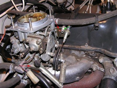

с тросиком?? :hmmm:

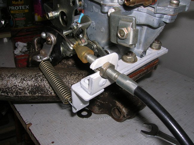

zhigulist писал(а):
Димон82 писал(а):причем такой момент: я покупал комплект тяг от нивы - тяги, кронштейны и пружина. не знаю как у кого, а у меня (я поставил нивовскую пружину) из-за большой упругости пружины сильно разворачивало коромысло, на котором сидят тяги. и из-за этого на в начале возникал эффект подклиникония заслонки. и последняя открывалась с рывком. херня короче получалась. в итоге поменял пружину на старую, стоявшую на озоне. стало заметно лучше. холостые не победил. надо ехать к "дяде".
Была похожая ситуация, только я не помню, как я её победил - то ли регулировкой длины тяг (продольной/поперечной), то ли высверливанием отверстия для зацепа пружины (ближе к оси).
По крайней мере, с тягами игрался, и от идеи цеплять пружину за шарик под наконечником тоже отказался.
П.С. А пружины у меня две. :) А то надоело отбивать педаль назад.

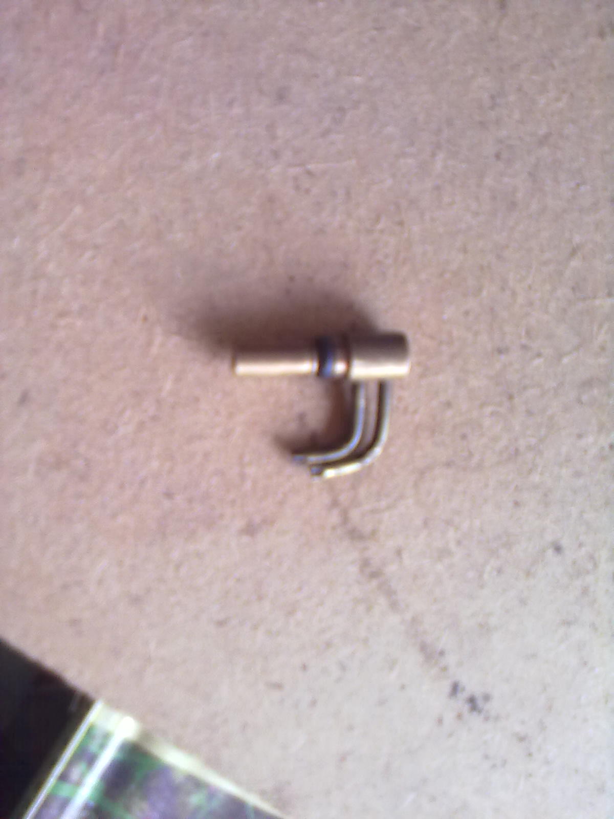

Кстати фотки к обсуждению
1. Те самые слоники доработанные что у нас продают
2. Как у меня стоят слоники.
Так же убедился что если что то не так с карбом то нужно искать неисправность а не обходить ее. К примеру уровень топлива пишут нужно ставить чтоб не капало на ХХ, где то 23 мм от кромки как то так. Так вот по себе могу сказать при уровне 1 мм у меня текло сильно, поставил как пишут многие чтоб не текло. вроде гуд и расход упал но не та машина не та. Дальнейшая разборка карба и очень внимательная проверка его выявила 3 неполадки, устранив которые которые все пришло в норму. Сейчас уровень как по книжке 1 мм и все сухо как в пустыне.

Димон82 писал(а):можт жиклер какой засорился, что смесь бедная получается. или неужели заливает?
сними кастрюлю, посмотри как бенз ссыт при нажатии на педаль.
писает нормально,но когда дергаю рычаг газф то из камеры идет дымок
