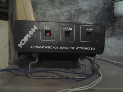

Обнаружил в гараже от тесьтя заридное к авто (радости не было предела, но оказалось не надолго). Вот только не пойму работает оно или нет. Объясню вкратце, а вы скажите мне что к чему:
1. Когда включил зарядник к дохлому аккуму (6В напруга), то горела только лампочка "сеть". Вольтметр показывал что заряд не идет.
2. Когда подключил к нормальному акуму (12,6В), то во первых при не включеном зарядном в сеть, уже тускло начала гореть лампочка "сеть" (рис.1). А когда включил в сеть (на этом же хорошом акуме), то лампа "сеть" ярко загорелась и загорелись лампочки "заряд" и "14,4" (рис.2). Но Вольтметр мне показывает что заряд не идет, т.е. как было 12,6В на акуме без ЗУ, так и с включенным ЗУ 12,6В осталось.
Получается ЗУ не работает или тут есть что-то странное?? Гудеть вроде гудит ЗУ, предохранитель в норме.
Рис.1 При не включеном зарядном в сеть, уже тускло начала гореть лампочка "сеть"
Рис.2 При включеном зарядном в септь лампа "сеть" ярко загорелась и загорелись лампочки "заряд" и "14,4".

Nikol@
Без АКБ померяй напругу, скорее всего - не более, чем на АКБ без зарядного. Может оно для 6-ти вольтовых АКБ.

studoss
а лампочка "14.4" для красоты? ;)

studoss писал(а):Nikol@
Мерил, вольтметр молчит, наверно, не работает (. Но проверить не знаю как, не электрик сам-то.
