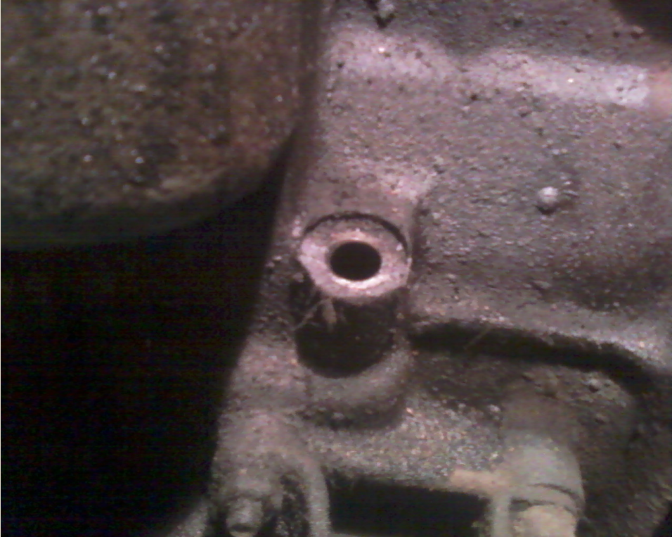

Re: масляный щуп ваз-2105
Непрочитанное сообщение четвёрковод » Вт авг 28, 2012 21:30:54
аматор1
Машина 2104 1985года, мотор 05.
Смотрим щуп:
аматор1
Сообщения: 1228
Откуда: Полтава
Благодарил (а): 25 раз
Поблагодарили: 77 раз
Непрочитанное сообщение аматор1 » Ср авг 29, 2012 19:29:24
четвёрковод, огромное спасибо :beer2:
теперь я совсем в ступоре :wacko: , размеры моего щупа изначально точно такие же, после смещения шайбы на 10 мм вверх уровень mах стал соответствовать залитым 3,75 литрам (если верить канистре ТНК),.
Сегодня откачал 0,7литра (больше моя приспособа на скорую руку не смогла) и уровень должен был быть практически min, но по щупу он был по середине между метками.
Всё я в ауте, вертаю шайбу на 10 мм в низ и буду дальше думать :hmmm: может при смене масла по литражу сделаю новый тарированный щуп :hmmm:
Непрочитанное сообщение четвёрковод » Ср авг 29, 2012 21:03:28
аматор1
На фото не видно а я не написал сразу.
При детальном рассмотрении щупа выяснил, железная шайба закреплена на щупе от перемещения, резинка одета на эту шайбу. На всякий замерил глубину поддона через отверстие для щупа, масло по рискам посередине и при этом на проволоке опущенной до дна картера след масла = 7 см, от дна до опорной поверхности щупа 22 см. Модель блока 05.
Есть данные, что рабочая длина щупа 170 мм, вот так эту резинку и зафиксировать ИМХО
