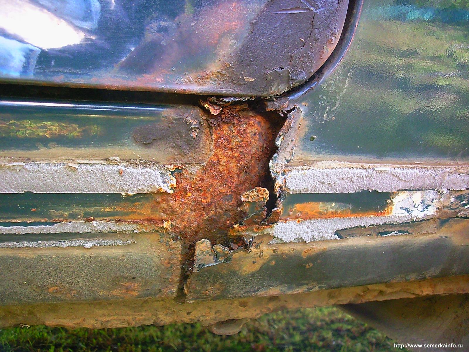

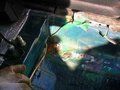

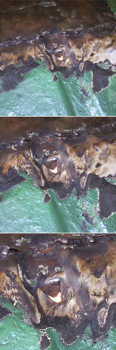

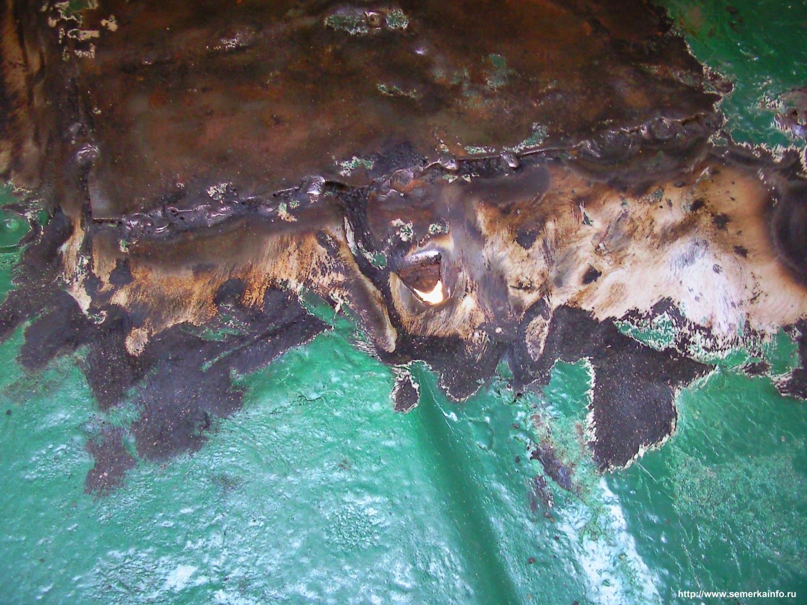

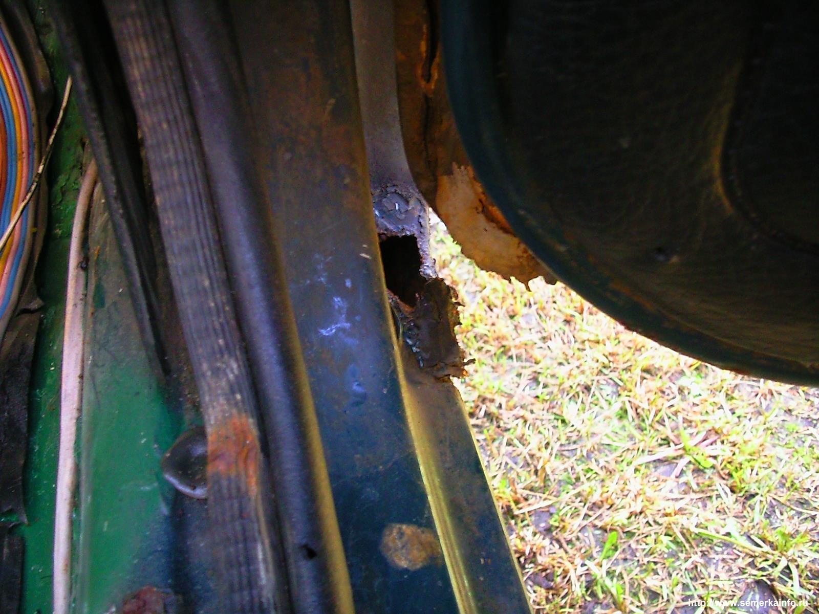

Непрочитанное сообщение Haris22 » Чт сен 13, 2012 11:18:59

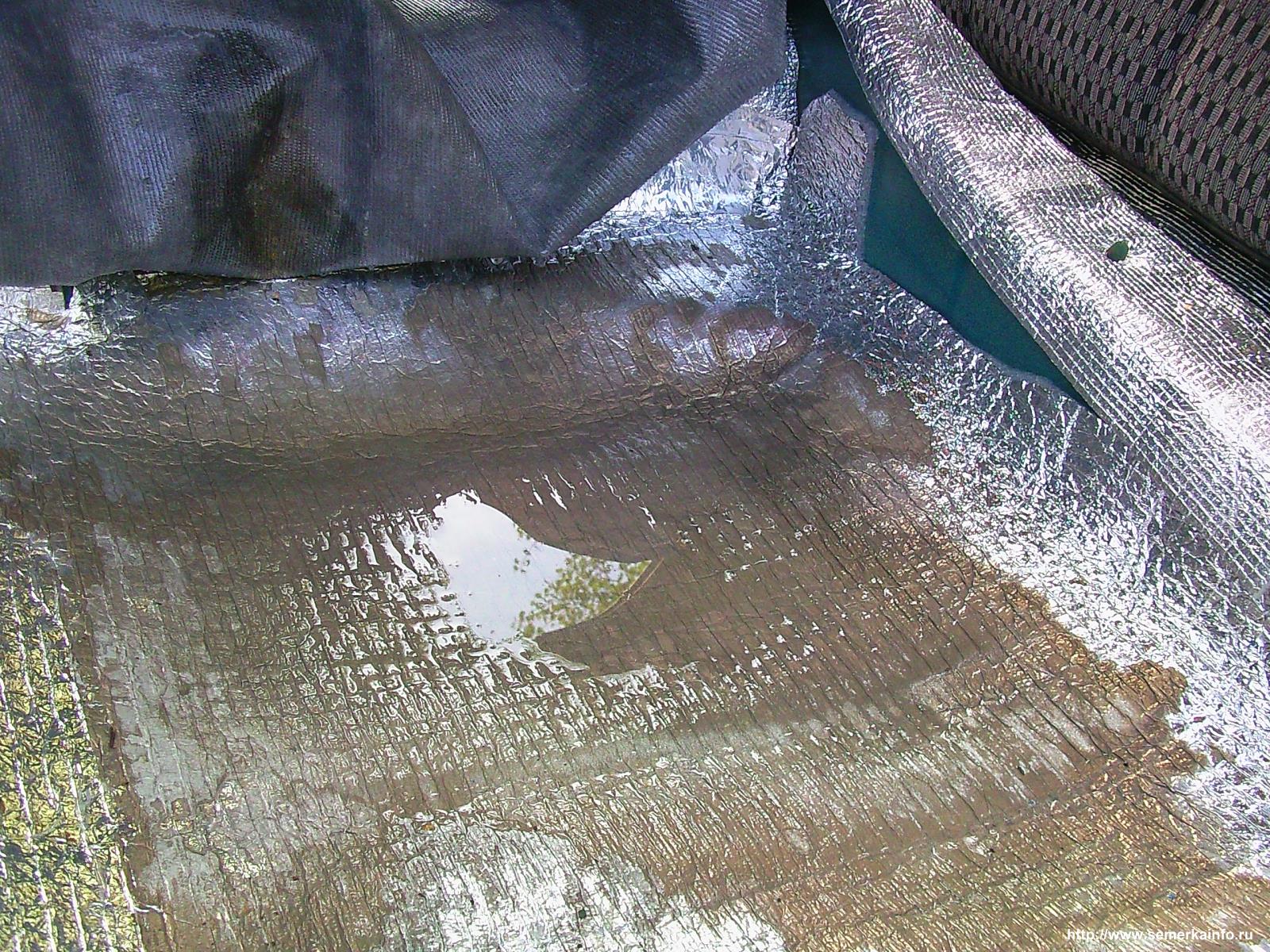

Вот несколько фото вскрытия машины.
Все днище было в воде.
В данный момент у меня нет денег на нормальную покраску и сварку. Есть стекловолокнистая шпатлевка грунтовка, мастика и краска в баллончиках.
Почти все ржавчину я зачистил.
Чем обработать днище, чтобы оно не отвалилось и не продырявилось до Весны или пока деньги не появятся?
Чем заделать дырки?

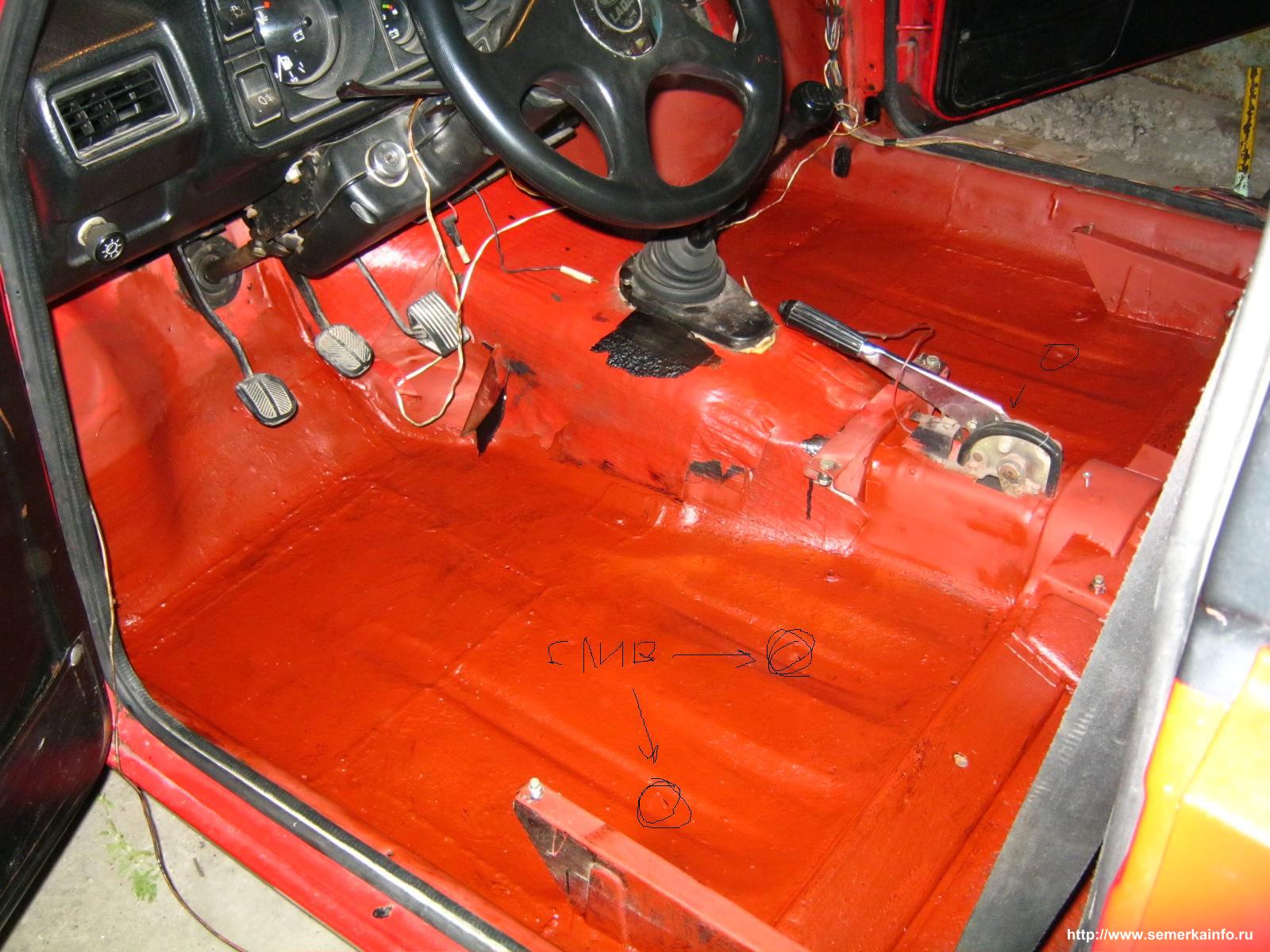

Вот слив где идёт и там не резинки а просто метал пластинки нату слива дырки просверли на 4-6мм
Re: Кузовщина. СРОЧНО!
Непрочитанное сообщение Haris22 » Чт сен 13, 2012 11:41:38
дим 99
Во! теперь понял, спасибо. Я ихи еще зашпаклевать хотел :slap:

да тут не только пол, а еще дверь, крыло и порог(опять)
работы хорошо :whistlin:
ну с твоей хваткой - ты справишься :yes:
может есть смысл разобрать все под днищем и листами железо наварить,а потом все это дело загрунтовать\покрасить,и жирным слоем мастики замазать, причем и в салоне тоже? ( мое имхо)

Харис, зашкурь хорошенько и закрась пока чем-нибудь. Грунтовкой, например, или что под рукой есть.
Класть водонепроницаемый фольгоизолон на пол - на мой взгляд, не самое лучшее решение :) Конденсату деваться то некуда из-под него :fear:
Re: Кавайный ВАЗ
Непрочитанное сообщение четвёрковод » Сб сен 15, 2012 18:47:17
Йожык писал(а): Грунтовкой, например, или что под рукой есть.
Грунтовкой не желательно, точнее грунтовку сверху надо обязательно закрасить.
Если грунтовку не накрыть, а местечко то ещё, главное не продувается совсем, весь труд на смарку.
Грунтовка гигроскопична, коррозию не остановит совершенно.
Re: Кавайный ВАЗ
Непрочитанное сообщение Йожык » Вс сен 16, 2012 14:35:46
Я полгода назад пролил бензин в багажник. Недавно поглядел под коврик - а там вся краска клочьями сошла :fear: Нашел в гараже баллончик грунтовки, закрасил, чтоб не ржавело :hmmm: Выходит, без толку? :cigar:
Re: Кавайный ВАЗ
Непрочитанное сообщение четвёрковод » Вс сен 16, 2012 14:48:35
Ну почему?
Если там сухо то подольше продержится.
А в машине Хариса причина попадания воды под коврики трудно устранима, плюс ещё накрыто это озеро постоянно, там толку совершенно не будет.
Я на своей машине зачистил очаги по низу скальпа двери и загрунтовал.
Грунт не разбавлял и наносил поролоном, слой погуще получился, вот прошёл год как, сделать фото?
Грунт сходит сдираю под ним всё ржавое железо, в месте с этим пришло понимание процесса, сам не рад.
Если он промокает какой от него толк в защите от воды?, при этом он ещё удерживает влагу пока не просохнет.
Так что загрунтовал и молодец, сто рублей на баллончик краски и закрась эту грунтовку, будет гораздо лучше.

Обработал я почти все до металла. Почему почти? Погода нарушила все планы и нехватка инструмента. Пока на загрунтованную поверхность постелил газеты и резиновый коврик, чтобы не пачкать. Фото есть, но на ноуте отказал карт-ридер, поэтому выложу потом.
P.S. Все просушил очень хорошо, работала печка 2 дня по 20 минут и ветерок был небольшой.
Окончание работы впереди.
