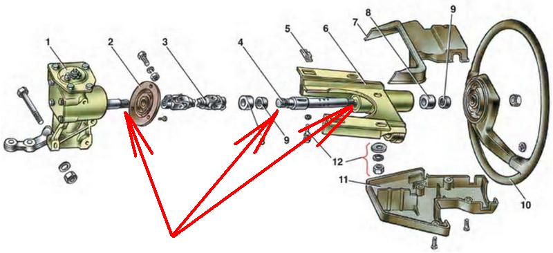

Здравствуйте, такой вопрос, в движении проскакивает руль, то есть совсем чуть чуть, но чувствуется и не дает покоя. Думаю что редуктор, потому что заметно только под нагрузкой. Куда копать, менять редуктор, маятник смотреть? Как лучше все это проверить? Какие будут мнения? Спасибо за ответы.

bobinmax писал(а):в движении проскакивает руль
То есть, рулевое колесо вращается, а колёса не поворачиваются каком-то положении? Если это так, то возможные виновники этого - шлицевые соединения рулевого вала с рулевым редуктором и рулевым колесом. Скорее первое, там проблемное место.
bobinmax писал(а): или только вдвоем можно?
Да, крайне желательно. Один крутит руль "туда-сюда", второй осматривает проблемные соединения по стрелкам на предмет "проскакиваний".
bobinmax писал(а):И вообще насколько это опасно при движении?
Крайне опасно (!) Однажды авто может не поехать в том направлении, куда бы тебе хотелось.

Там где "вал червяка" (после ближайшего к редуктору кардана), вал ходит нормально, а после редуктора видно что проскакивает, так что думаю скорее всего редуктор. Если это зацепление редуктора, ну или другая проблема в редукторе - все равно опасно ездить. Мне вот говорят, что это не критично.
