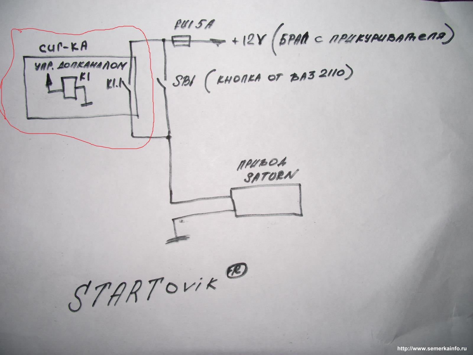

STARTovik писал(а):,управление как с кнопки в салоне так и от сиги
Не у всех сиг допканал силовой))) :no:

BORODA писал(а):Не у всех сиг допканал силовой
ну это понятно,если допканал слаботочный ,то без реле и диода не обойтись ,а я прокомментировал выше приведенную схемку,там реле точно нафиг не надо :eptel:

да,и пред лучше перед кнопкой,в непосредственной близости от точки запитки

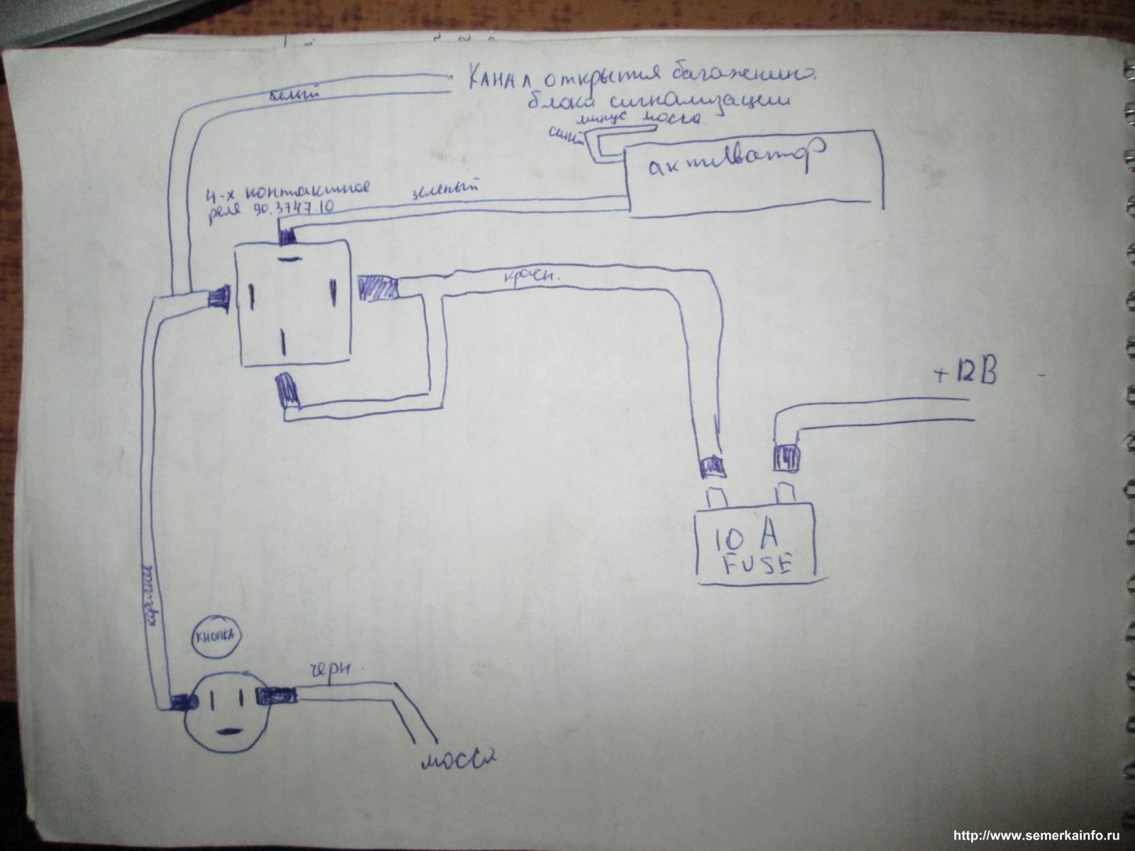

Рома Лев писал(а):-какую схему подключения Вы использовали?
притачил ,(красным не нужно,если нет сиги),рисовал как мог ,седня др у приятеля :bayan: :beer2:
Рома Лев писал(а): Я пытался просверлить отверстие в язычке замка но тщетно
я тоже в успех затеи не верил,сверлил обычным сверлом по металлу (где -то 1,5 мм) на средних оборотах при постоянной заточке (раза 3-4) и охлаждении,затем рассверлил под диаметр спицы активатора +0,1 мм.
Рома Лев писал(а):В итоге сгорел уже второй саленоид,я в шоке,50 гривен в ..опу.
просто на активатор не надо подавать питание более чем на пару сек (вполне достаточно для срабатывания ) ,в сиге это время обычно лимитировано (0,8 сек и всё работает),а что касается кнопки, то как сказано выше пары сек и не более(не знаю как у всех у мну что с сиги, что с кнопки сразу открывается ),иначе приводу капец придет :slap:

Рома Лев
кароч примерно так у меня ,провод 0,75 квадратов до активатора в гофре,если чо спрашивайте,мы ответим,хотя имхо и так уже до нельзя всё разжовано :beer2:

STARTovik писал(а): просто на активатор не надо подавать питание более чем на пару сек (вполне достаточно для срабатывания ) ,в сиге это время обычно лимитировано (0,8 сек и всё работает),а что касается кнопки, то как сказано выше пары сек и не более(не знаю как у всех у мну что с сиги, что с кнопки сразу открывается ),иначе приводу капец придет :slap:
Дело в том , что привод у меня сгорел еще до нажатия кнопки

Рома Лев писал(а):Дело в том , что привод у меня сгорел еще до нажатия кнопки
Как так :confused: ? Коротнул что ли хорошо? Иначе никак :no:

andy писал(а):Как так ?
скорее всего +12 попадает на активатор минуя всю коммутацию :hmmm:

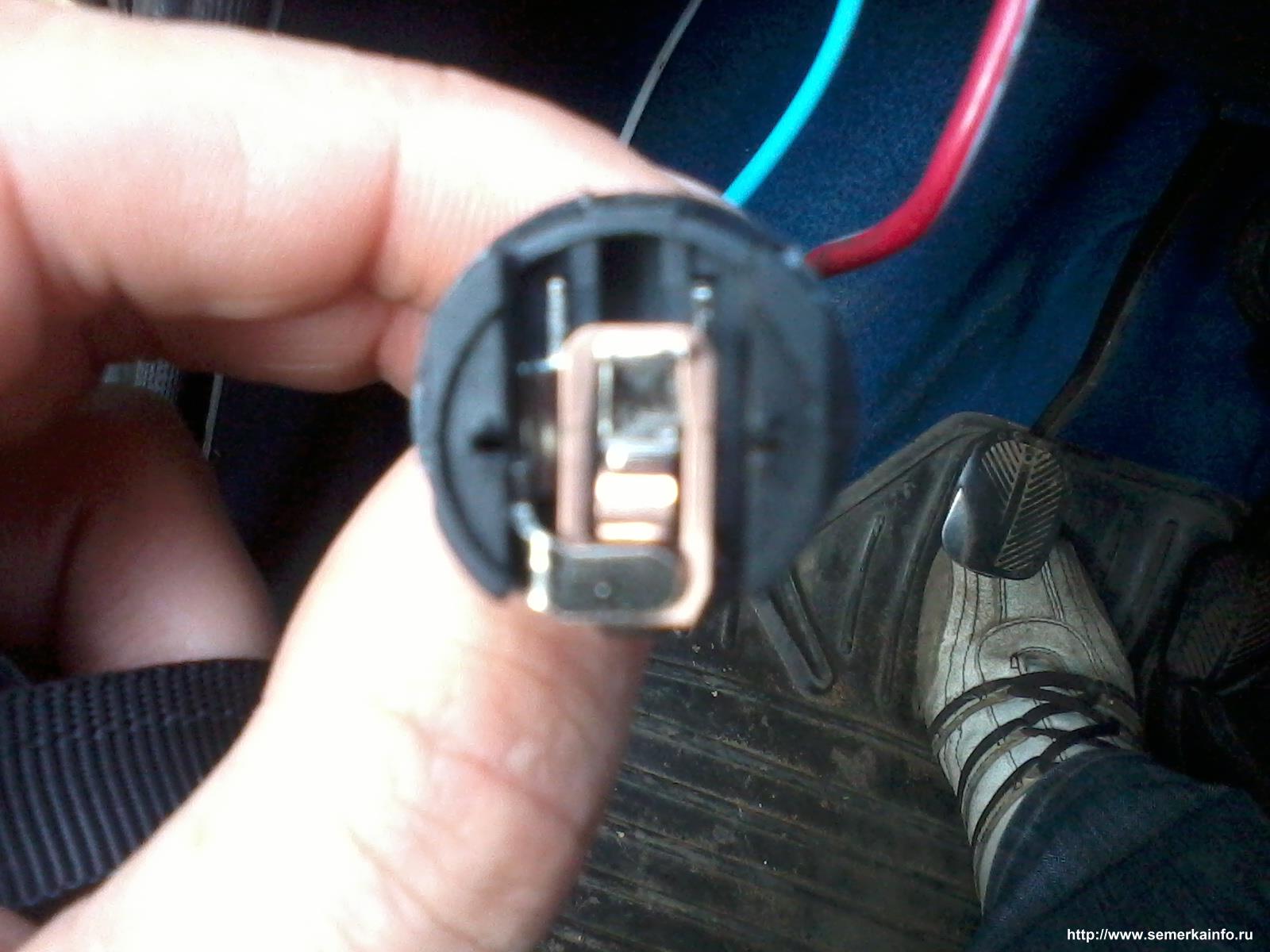

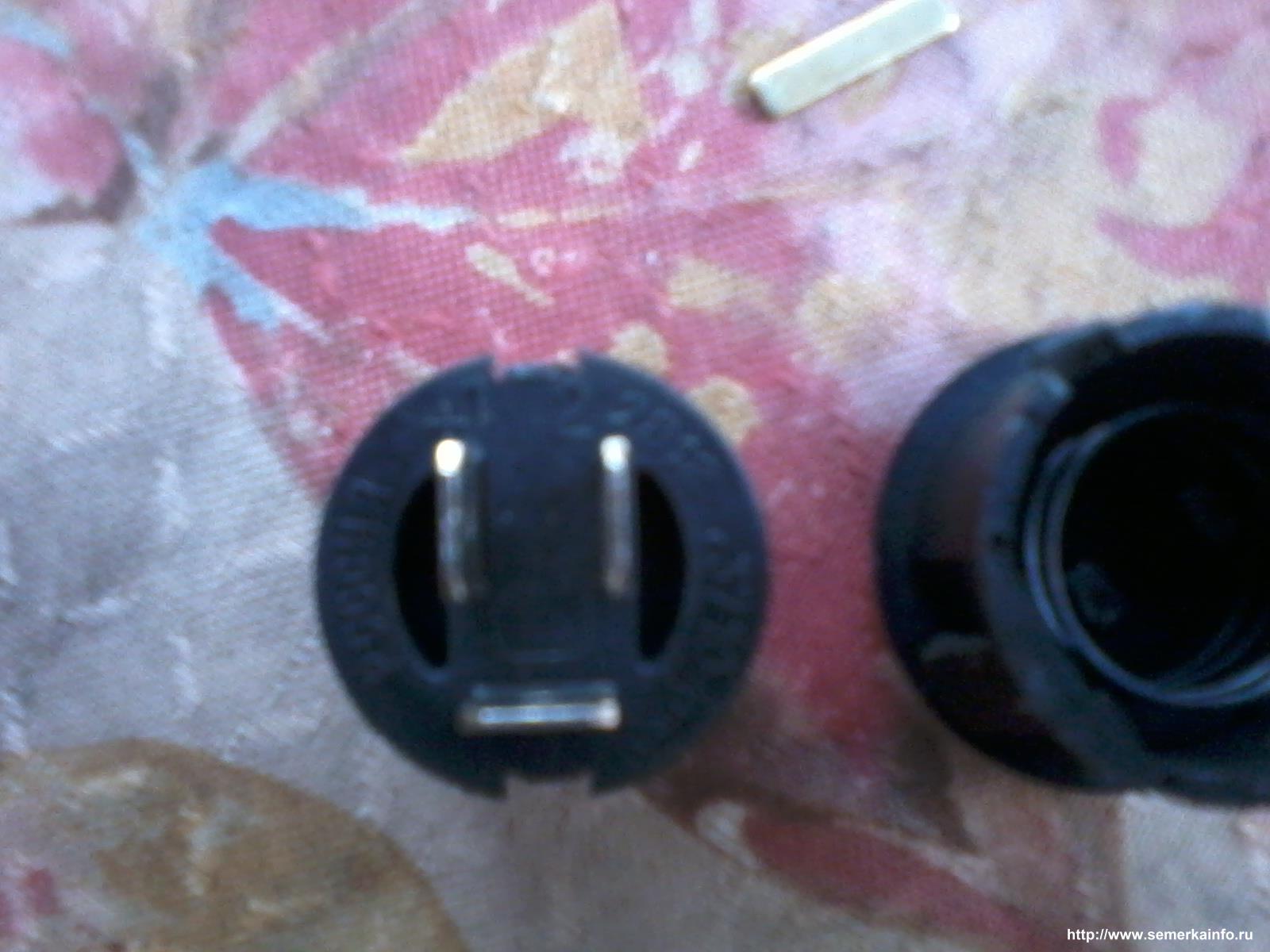

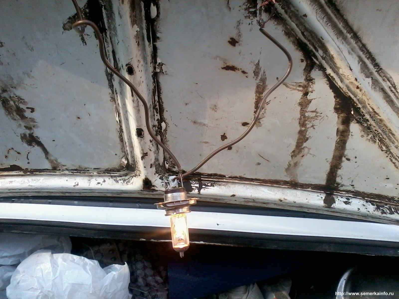

Спасибо Всем отписавшимся!Может мой небольшой отчет поможет в дальнейшем не совершать ошибок при установке привода.
После того как сгорели два привода
, :slap: я таки решил проверить где каротит.Суть проблемы оказалась в кнопке-при подключении контактов+1 и 2 на кнопке(при подключенной контрольке на выходе ),к моему великому удивлению лампочка горела!
:hmmm: .Разобрав кнопку,я обнаружил,что +1 и 2 изначально контачат между собой
,а контакт № 3 как раз разъединен
и замыкается при нажатии на кнопку,как так та ? Ведь изначально было контакт +1,а к-т 2 масса.? Далее я поменял местами клеммы оставил +1 и вместо 2 ,подключил 3 (лампочка потухла),И о чудо загорелась когда я нажал кнопку !
Вопрос собсно в следующем-почему сначала сгорели активаторы,о патом предохранители ? :pop:
пы.сы.:Это мне стоило два сгоревших активатора,5-ти предов 8А,и кучу нервов.Звыняйте фотки с телефона.

Рома Лев писал(а):Разобрав кнопку,я обнаружил,что +1 и 2 изначально контачат между собой
ну ёпта,ребята вы меня удивляете,собирать электрическую схему не разобравшись чо да как там работает !!!
взрывоопасно :fear: (w00t) :pinch: :slap: :console:

STARTovik писал(а):скорее всего +12 попадает на активатор минуя всю коммутацию
Рома Лев писал(а):Суть проблемы оказалась в кнопке-при подключении контактов+1 и 2 на кнопке(при подключенной контрольке на выходе ),к моему великому удивлению лампочка горела!
собсно ч.т.д. :beer2:

Подключил без реле,все работает :clap2: :thumbsup: ,спасибо "STARTovik". :beer2:
