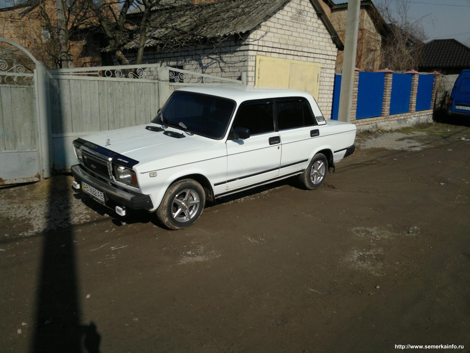

выше кидал фотку с дисками на 14 моими там вылет 38 ничего нигде не задевает, зимой катаюсь на штамповках от 10ки там вылет 40...тоже всё отлично проблем не испытываю уже как 3 года)
