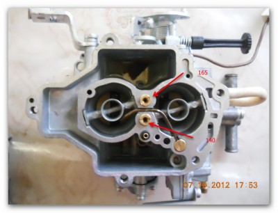

								 strizh-sasha » Вс окт 07, 2012 15:11:32
			Вот эти жиклеры нужно было посмотреть?
			-  жиклёры 165,140
			-  Где какой регулеровочный винт?

								 артур с » Вс окт 07, 2012 15:56:23
			это воздушные

			артур с писал(а):это воздушные
На винте который находится в отверстии, нет ни каких цифр! Я больше не нашол жиклёров с цифровым обозначением.

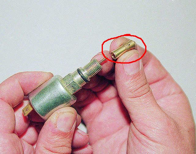

			эмк открути там он и есть.... ,должен 40 быть...,продуть промыть его и вкорячить  назад...или тупо купи новый он три копейки стоит

								 strizh-sasha » Вс окт 07, 2012 16:36:48
			эмк - электро магнитный клапон у меня цифра 40 и отмечен. Вот другой Ж.

			игла качества это ...болт на нее ...ваще зря ты ее трогал ...щас опять регулировать хх придется
...тебе ж сказали жик хх промыть или поменять на ...можно прям с эмк купить
