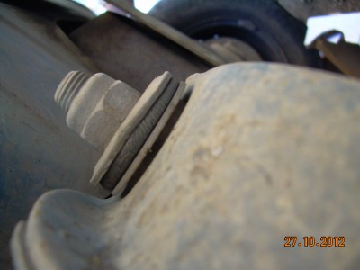

Можно как-то на глаз определить необходимость замены сайлентблоков?

Kampfar
желательно поменять. но если не пляшет менять в данный момент, то можно еще и поездить. Мой батяня на таких еще бы тысяч 10-15 км. рассекал, а я стараюсь менять.
Но это все исходя из фото 2670 - остальные не в фокусе и разобрать что-либо невозможно.
Поблагодарили: 1275 раз
Re: Нужен совет по ремонту ходовой!
Непрочитанное сообщение zombie177rus » Вс окт 28, 2012 6:50:08
Фото 2666 и 2672:с/блоки криво посажены.Нет фото сбоку,а с/блок жив,пока нет радиального сильного смещения.
Непрочитанное сообщение рустем » Вс окт 28, 2012 7:03:22
aDSCN2670 недосажен на место или уже вылазить начал

zombie177rus писал(а):Фото 2666 и 2672:с/блоки криво посажены.Нет фото сбоку,а с/блок жив,пока нет радиального сильного смещения.
Понял что такое радиальное смещение после того как полистал книгу Росса Твега.
