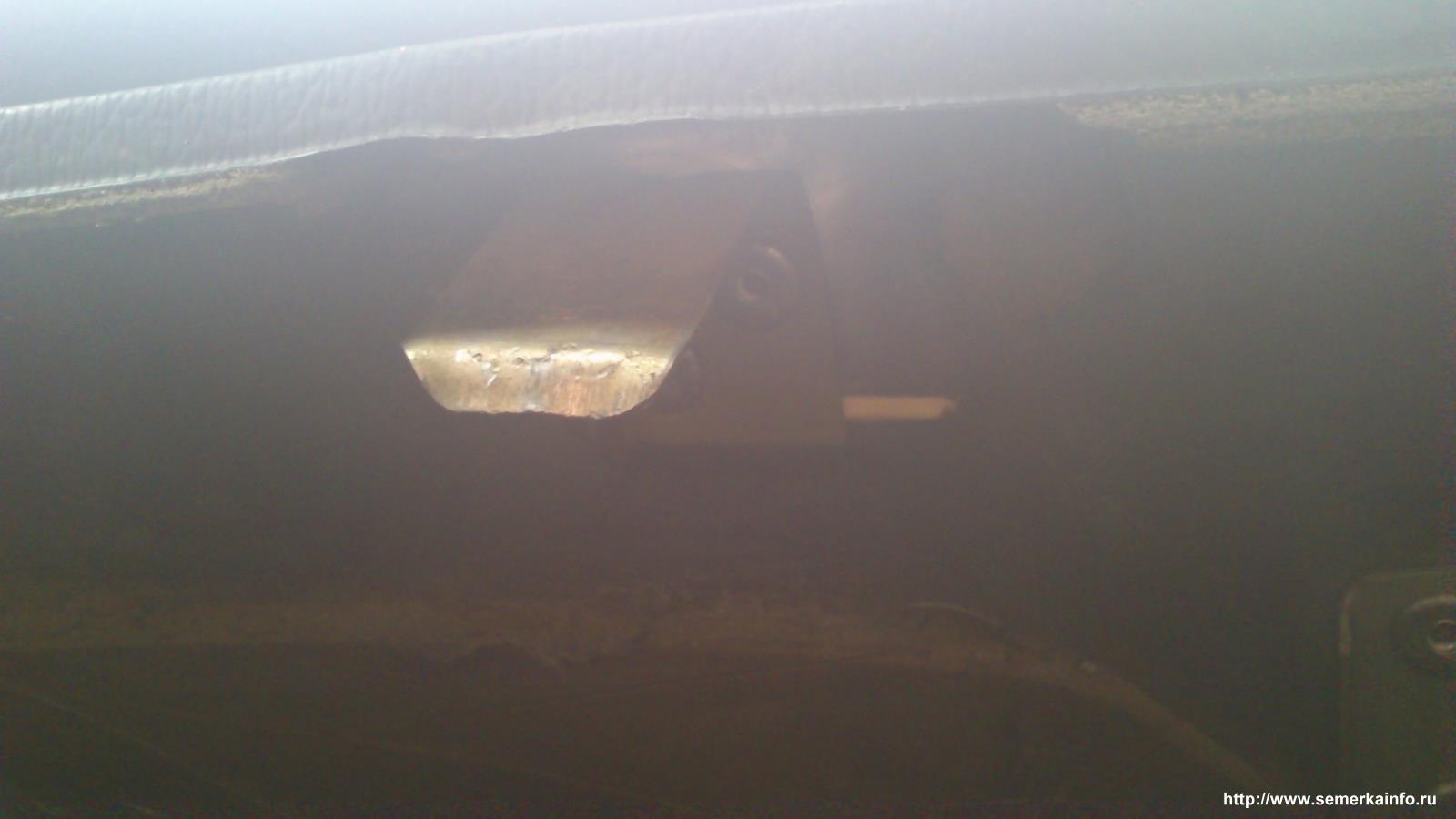

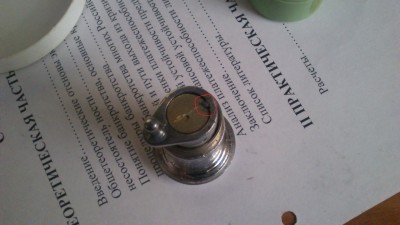

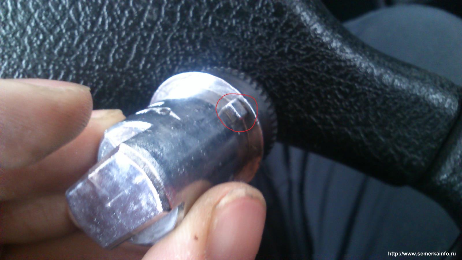

Представляю Вашему вниманию свою переделку бардачка. Предыстория - как и у всех, язычок невозможно подогнуть так, чтобы все не гремело и не открывалось.
Из материалов понадобится замок дверной 2107 (остался от комплекта, менял только от багажника - нехорошие люди 2 раза пытались его вскрыть), паяльник и руки LOL .
Посмотрел я и понял, что стандартный замок по размерам примерно такой же, как и дверной, и решил поставить его. Ниже фото с комментариями.
Видео (39 мб)
Буду рад, если кому-нибудь это поможет :i
красный кружочек - часть гвоздя, чтобы не прокручивался механизм
Заливаем припоем
Тут уже установил его, ножовкой сделал уже выпилы где надо, под скобу
Язычок отгибаем назад, и еще один момент - где заклепки - пол спички - чтобы не болталось
Чуть пришлось подрезать саму "тару" бардачка, иначе через язычок сложно поставить и будет мешать - так как он (язычок) теперь чуть дальше
Результат
Результат 2
Фиксатор который раньше не давал прокручиваться на новом замке не нужен - ничего не прокручивается
