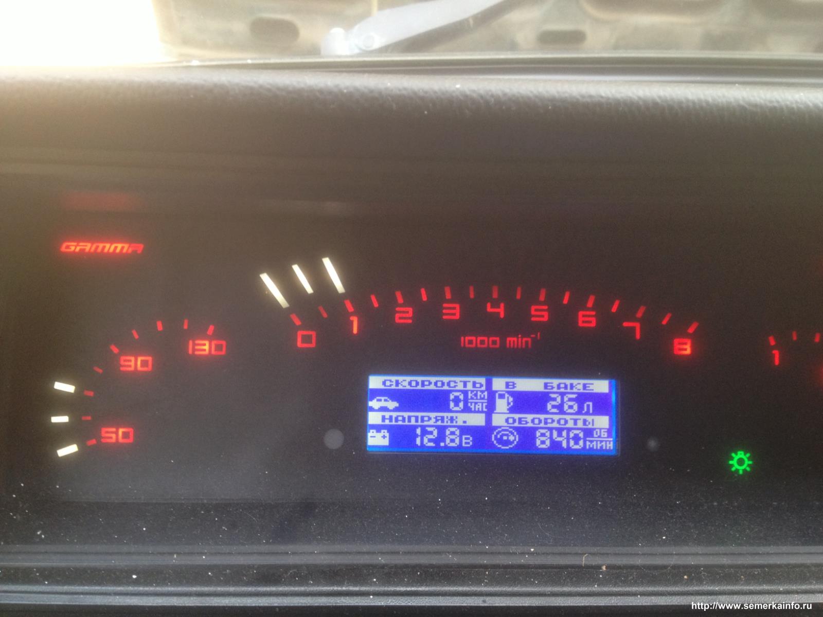

Доброго времени суток.
Вот собственно и поставил я этот проводок с диодом.
Вопрос... 12.8 это нормальное напряжение в борт сети при включенных потребителях?
Это без фар и печки.
Это собственно с фарами (ближний) и с печкой.

Антон80 писал(а):Маловато...Если еще что-то подключить- вообще пипец? Это на хх?
да на ХХ, но машина не прогрета до конца 840-820 обороты, даешь 900, 14.1-14.3 вольта кажет.

У тебя без потребителей 15В лупит, какой нафиг нормально??? :crazy: :crazy: :crazy:

Непрочитанное сообщение GaZbeR » Ср ноя 14, 2012 12:16:15
JET писал(а):GaZbeR
а сколько должно? до этого диода на ХХ было 14.4 без потребителей, включаешь печь и ближний свет.. 13.1-12.7 .
А если еще и обогрев добавить... будет 12 ровно, а если в пробке еще и вентилятор врубится.. то 11.6 покажет а то и меньше...

GaZbeR писал(а):а сколько должно? до этого диода на ХХ было 14.4 без потребителей,
Должно быть 14.4В. На кой там диод? АКБ и электрооборудование увалить хочешь?
GaZbeR писал(а):включаешь печь и ближний свет.. 13.1-12.7 .А если еще и обогрев добавить... будет 12 ровно, а если в пробке еще и вентилятор врубится.. то 11.6 покажет а то и меньше...
Ты мультиметром померяй в вышеозвученых режимах на клемах АКБ, а гирлянды, которые у тебя вместо приборки, в 80 процентах случаев врут безбожно.
GaZbeR писал(а):от 2108, 372.3701-03
Он не от 08, а от инжевой 07, на 73А.
На свои 73А он выходит при 6000 об вала якоря, то есть 3000 об конвала.
А на ХХ при полной нагрузке однозначно будет просадка.
ТТХ твоего генера: http://www.katek.ru/catalogue/gener/cars/object151.html
ЗЫ: Если твоя гирлянда не врет, и при полной нагрузке при 850-900 об колена 12.2В и ниже - есть смысл проверить диодный мост на пробой силовых диодов.

JET писал(а):Если твоя гирлянда не врет
:D :D :D
Это не гирлянда, это http://ferrum-group.ru/products/53 :psih:
Померяю напряжение на клемах, если такое же как "гирлянда" кажет, заменю диодый мост.
Посмотрим что получится...
