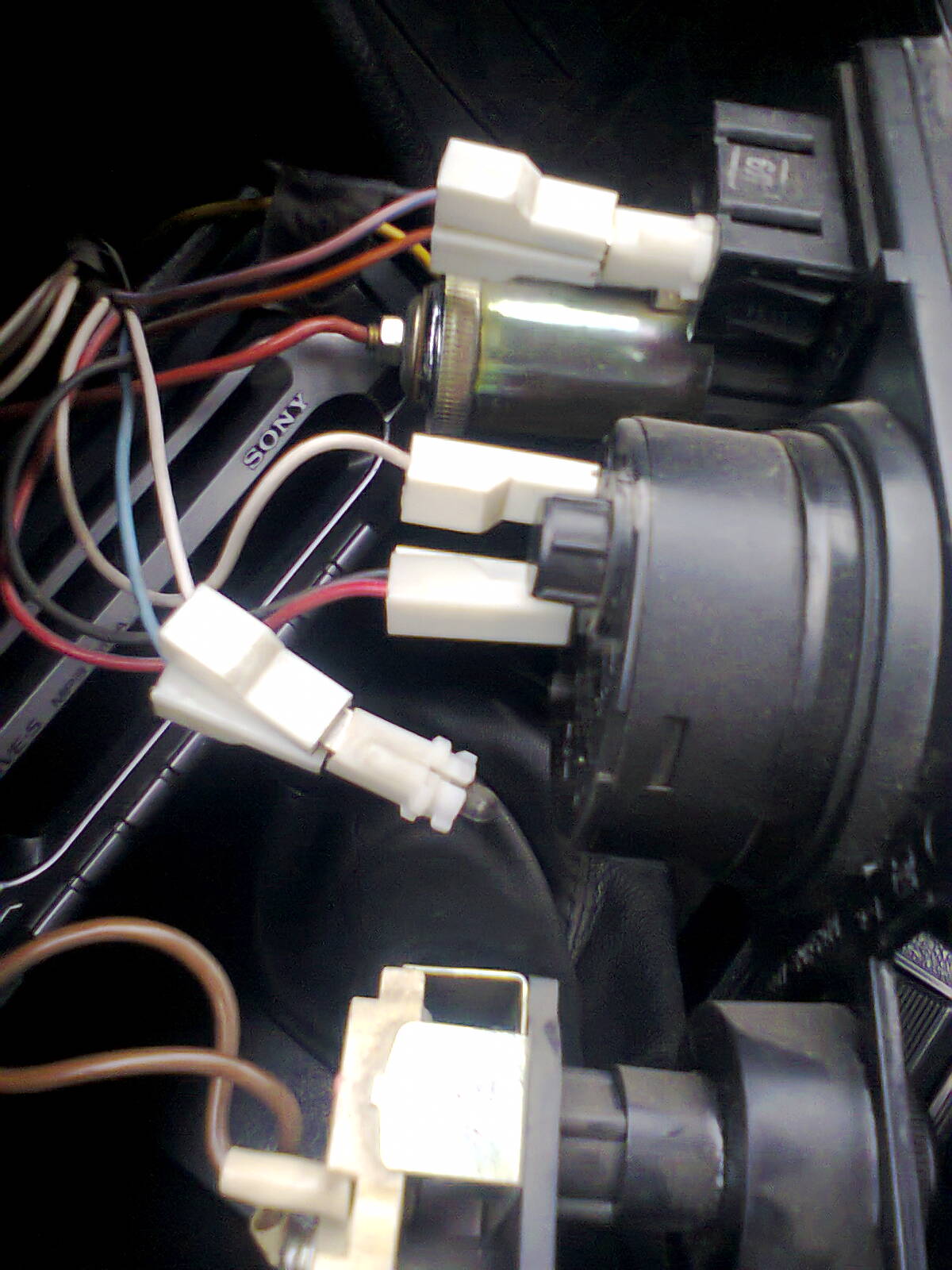

Сегодня снимал бороду, дабы уплотнить радиатор печки поролоном..После сборки бороды обратно - обнаружил, что не работает прикуриватель, часы, и магнитола..остальное всё работало...После прочтения некоторых материалов в интернете заменил предохранитель F6 и заработало..но не всё..подсветка часов так и не появилась. Вроде и не страшная поломка ездить без подсветки часов, но как то не привычно..Подскажите пожалуйста, куда копать, что искать?
до снятия бороды всё работало..
Может подсветка часов еще от какого то преда работает?Сами часы не разбирал, но предполагаю, что лампочка целая..
Заранее благодарен

Непрочитанное сообщение puxtak » Ср дек 19, 2012 19:46:03
рустем писал(а):puxtak
проверь правильность подсоединения часов,наличие плюса,минуса
http://www.semerka.info/forum/viewtopic ... 52#p216052
Специально, чтоб ничего не перепутать, сделал фото, прежде чем отключать..
Подключил обратно всё как и было..И часы идут, при включенной подсветке и без нее..
Re: Освещение панели приборов
Непрочитанное сообщение рустем » Ср дек 19, 2012 19:49:35
puxtak
осталось узнать,есть ли питание на подсветку и нет ли проблем в лампочке и её патроне.
Непрочитанное сообщение четвёрковод » Ср дек 19, 2012 19:58:29
puxtak
Сзади на корпусе часов, рядом с проводами, чёрная круглая фигнюшка - патрончик для лампочки подсветки (на фото видно).
Пол. оборота и лампочка в руках.
