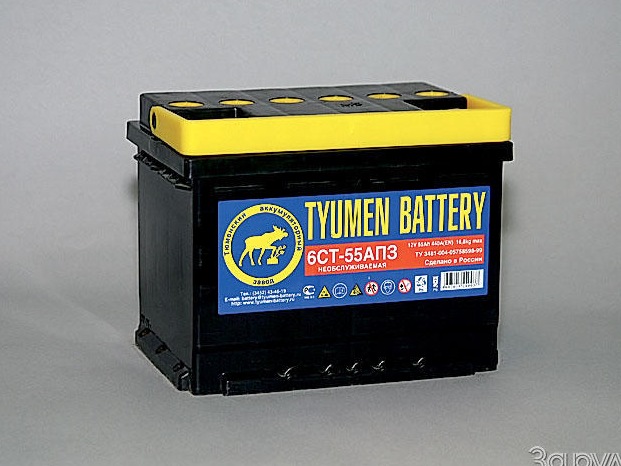

Medved@790 писал(а):завтра поеду возьму тюменский акб
Вот такую взял доче, батарейка - бомба :thum1: . Но (!) один большой минус - сильно потеет через клеммы :sad:

http://tyumen-battery.ru/68/181
вроде ничего, завтра выберем, жаль сегодня короткий рабочий день и иы после запуска с парнем не успели скататься(

Буйный писал(а):Но (!) один большой минус - сильно потеет через клеммы :sad:
Осмелюсь заметить, по-моему "пот" выделяется при небольшом газовыделении, т.е. напряжение РР превышает 14,2 в. Не смею советовать что-либо, но проверка напряжения при езде напрашивается сама собой.
:sorry: Прочитал вместо слова клеммы - пробки. :slap: Старость подкрадывается...

с утра померил напругу на клеммах, она составила 12,53В.
после небольшого подогрева двигателя, пациент не справился( обидно, досадно, да ладно.

взял вот такой акб tyumen-battery.ru/68/181
характеристики по сравнению с собратьями очень неплохие
tyumen-battery.ru/98
дата 11.2012
сразу померили напругу 12,9, под вилкой 10,9, у меня в багажнике 12,65...
Сразу вопрос, а то мнения разнятся:
-знакомый сказал заряд/разряд/заряд делать на новом
-в магазе сказали ставь и едь, времена другие

Буйный писал(а): Вот такую взял доче, батарейка - бомба :thum1: . Но (!) один большой минус - сильно потеет через клеммы :sad:
У меня такой же, тока 60ка. Потеет, да, и через крышки тоже :yes: Зато в -34 заводился сам :thum1:
