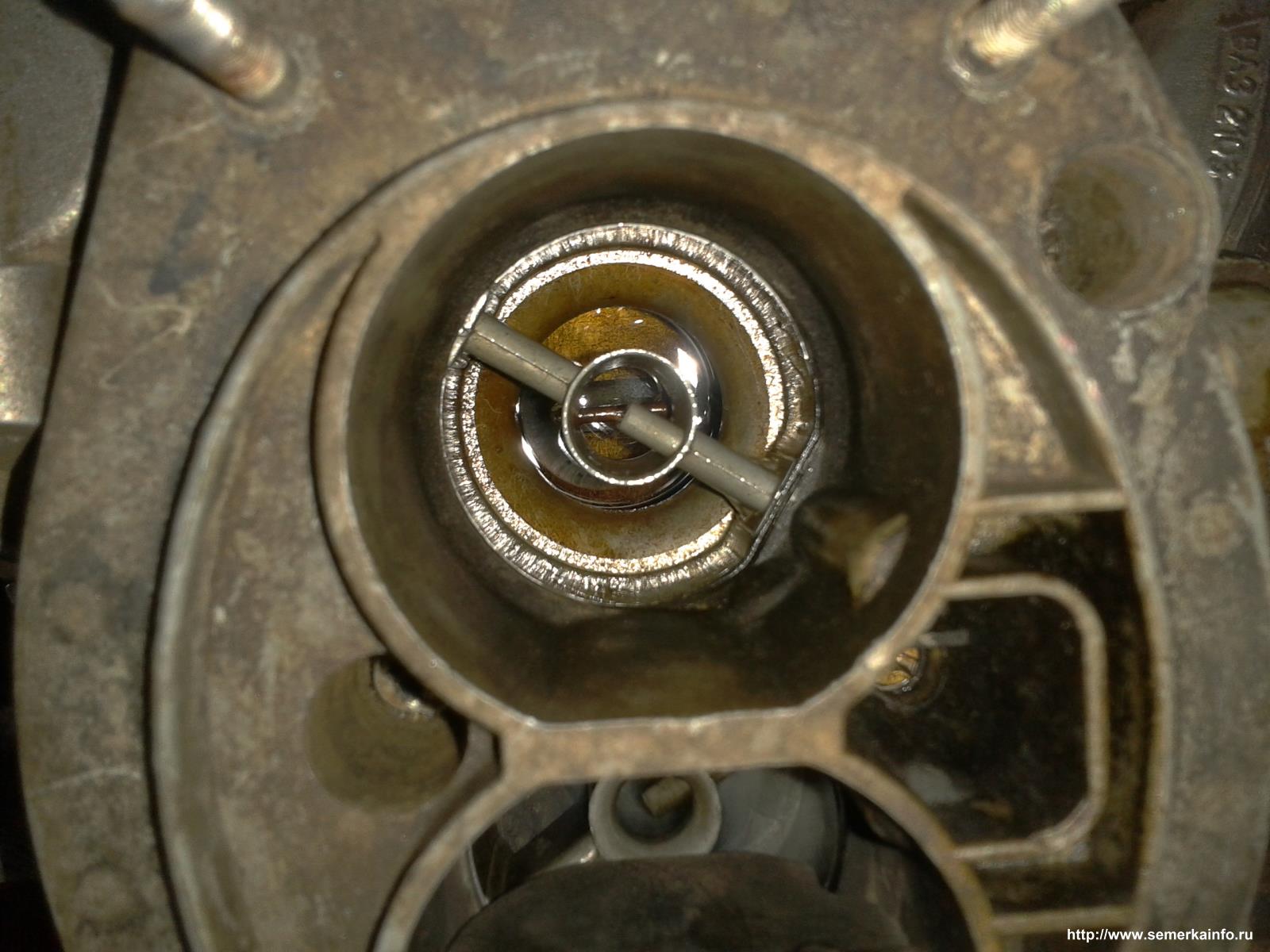

Недавно делал на Ниве карб, когда снимал с машины вторичная камера была полная бензина. Ладно, думаю, разборка покажет. После помывки, продувки, притирки плоскостей, замены всех прокладок и мембран, карб был водружён на прежнее место. Подкачка топлива ручным приводом бензонасоса продолжалась до тех пор, пока реально бенз не начал лить изо всех воздушных жиков :crazy: :hmmm: Хотя примерно я предполагал, что такое будет: при установке поплавков, положение надавливающего уса было под углом, результат налицо. Благо был другой карб. Переставил поплавки, с учётом недостатка, примерно выставил уровень, поставил и захлопал в ладоши :thumbsup: .А казалось, что это мелочь.

вот и у меня такая же проблема сегодня была! я карб поставил, решил подкачать бенз, качал качал, как будто камера не наполнялась! решил посмотреть , заглянул в карб - (w00t) а там бензин в обоих камерах! и вообще аж сверху на карбе! и снизу где соеденение коллектора с карбом, даже от туда сочился! афигел от увиденного! Судя по всем советам проблема вся с поплывком! :) завтра разберу по новому гляну ! пасибо всем! а на счет второй камеры кто нибудь подскажет (я выше писал) какие нибудь мысли есть? :hmmm:

Так должно еще больше лить, если сделать, как на втором фото

Антон ты не понял, поплавок плоскостью перпендикулярной к игле должен давить на иглу, чтоб перекоса не было.
