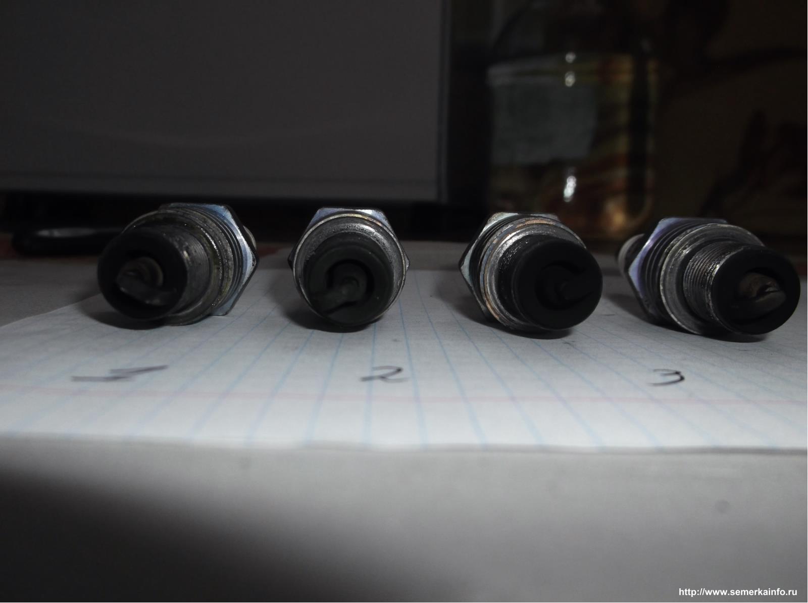

Всем привет. у меня ваз 2106 с троишным двигателем и карбюратором и электронным зажиганием. случилась такая штука. есздил настраивал клапана настроили машина работала мягко 2 дня а потом день -два постояла за стучали клапана.Ну я день километров 20 проехал поставил её ,через день завёл поехал настраивать клапана еал она вдруг начала резко троить, дёргаться,стрелять в карбюратор,ну развернулся я и поехал домой она вдруг заглохла,пробовал заводить она не заводилась не со стартера не с толкача,постояла 20 минут попробовал завезти завелась кое как троила не возможно, ехала тока на 1-2 кое как до дома до ехал.Выкрутил свечи и увидел вот это http://s017.radikal.ru/i424/1212/6d/361f484c48f1.jpg. что может быть???

Потому и свечи такие.
Стесняюсь спросить, гофра от воздухана до коллектора есть? Заслонка в положении "зима"? Подсос можно убирать раньше.
