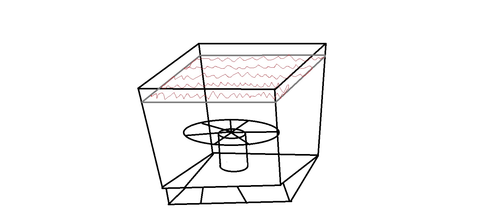

Всем Доброго времени. Наступила зима, соответственно примерзшая попа к сидению непрогретого авто наталкивает на всякого рода размышления :cigar: ...Вот значит намыслил я такую штуку. Если попробовать сделать в печи своего рода автономку. Типа ветродуй что ли. Чтобы во время прогрева двигателя, пока радиатор печи не нагрелся, он уже отапливал салон и отогревал стекла ото льда...Так как я не особо Бетмен в подобных делах, решил созвать консилиум дабы узнать, возможен ли вообще сие девайс в данной ситуации, и у кого какое мнение и идеи есть по этой теме :hmmm: Автономный отопитель стоит бабла, с которым расставаться на эту радость страшно аж. А зад примерзает. Прилагаю свою мысль на картинке. Поможите, люди добрые :sad: (нарисовано коряво, но вроде все понятно)

Копелан писал(а):... (нарисовано коряво, но вроде все понятно)
Наоборот. Нарисовано хорошо, только ничего не понятно LOL

нарисована коробка печи, внутри вентилятор. Над ним планируемая спираль, которая будет между радиатором и вентилятором, оная нагревается силами аккумулятора. Я думаю, кто владеет классикой, тому будет понятно. Авто ваз 2101. Вопрос в том, какую спираль можно воткнуть, сколько и чтобы без бешеных нагрузок, и как это лучше сделать

Всё понятно, сверу сетка из нихрома, снизу вентилятор. Заводим авто, включаем спираль и вент и наблюдаем отогревающиеся стёкла, но это в теории. Сам про это думал, но руки не дошли.

Если спираль, то сама по себе она греть не будет, нужна напруга.. Если подключать к бортовой сети, то вряд ли эта сеть все это потянет. А если подключать к сети 230 В, то нет смысла городить такое в машине, можно что-то из покупного готовое в розетку воткнуть.

А теперь прикинем,сколько надо липиздричества для нагрева.Я в электротехнике не дока,но попробую прикинуть.Для точки отсчета возьму обычный бытовой нагреватель со спиралями и вентилятором,кетайского пр-ва,у него на первой скорости 1 киловатт потребляет,на второй два киловатта.Я думаю,что тепла на первой скорости достаточно для начального отогрева стекла.А теперь вдумаемся-1 киловатт! И где мы его возьмем? С аккумулятора и генератора? Лично у меня в багажнике атомного реактора на банановой кожуре нету.

Кто подскажет, какую спираль можно задействовать, чтобы от нее была максимальная отдача без душевных потерь для моей :eptel: "коровки"?

Копелан, привет!
у меня пару-тройка вопросов:
_ Какую планируешь ставить нагрузку.
_ Что послужит в качестве источника питания.
_ Каким образом будет защищена спираль.
_ Какие планы по пожрной безопасности.
Может быть легче купитиь уже готовую продукцию похожего назначения...

1. С нагрузкой и нагрузатором обратился к форумчанам.
2. Аккумулятор, сосущий молоко генератора, при заведенном двигателе соответственно.
3. Асбестовые прокладки в мыслях + помощь уважаемых форумчан.
4. Дорогие форумчане+огнетушитель

Эта мулька максимум 120 ВТ выдаст,мало,очень мало
studoss писал(а):Но буржуи как-то сделали, и без атомной бомбы (реактора)
Но там и радиатор по габаритам,как радиатор тосольный отопителя,и провода там нехилые.

Главный вопрос- откуда черпать энергию. Остальное мелочи.
