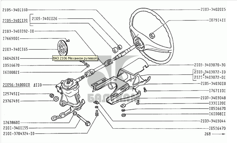

Есть два мнения:
1. Рулевая колонка ВАЗ 2107 отличается от рулевой колонки ВАЗ 2106
Это мнение мастеров сервиса (специально консультировался), объясняемое разной конструкцией вала руля - на шестёрке прямой, на 07 - карданного типа.
2. Конструкции на обеих машинах одинаковы.
Прошу аргументированно высказаться всех. кто в курсе.

Zayec писал(а):Рулевая колонка ВАЗ 2107 отличается от рулевой колонки ВАЗ 2106
это действительно так, но на 2106 тоже ставили как у 2105/2107, от года выпуска видимо зависит
http://baltkam.ru/auto-parts-vaz/vaz-21 ... a?P7;138;7
http://baltkam.ru/auto-parts-vaz/vaz-21 ... a?P7;139;7
по этому утверждения 1. и 2. получается оба верны
Re: Вопросы знатокам.
Непрочитанное сообщение JET » Ср дек 19, 2012 16:00:46
Zayec писал(а): Рулевая колонка ВАЗ 2107 отличается от рулевой колонки ВАЗ 2106
:yes: на 04.05.07 кстоит редуктор 05 и карданный вал на колонку, на остальных 01 редуктор с кородким выходом из редуктора и цельный вал рулевой.
Zayec писал(а):объясняемое разной конструкцией вала руля - на шестёрке прямой, на 07 - карданного типа.
Сделано для безопасности, чтобы вас складывался при лобовом.
PS: Рулевые редуктора тоже разные. Отличаются длиной выхода вала в сторону салона (01 и 05).
Непрочитанное сообщение JET » Ср дек 19, 2012 16:01:24
D.I.M.A.R. писал(а):но на 2106 тоже ставили как у 2105/2107, от года выпуска видимо зависит
Может в последних годах... :hmmm: Я ни разу не встречал. :no:
Интересный термин :hmmm: .
В кузов 2107 прекрасно ("по-домашнему") ставится рулевой механизм и его вал 2101.
Подытожу - кузова одинаковы.

JET писал(а):Может в последних годах... Я ни разу не встречал.
В 2106 ставили РМ от 2105/07 на сборке от Ижмаша.

Буйный писал(а): Zayec писал(а):
Рулевая колонка
Интересный термин
Баранка круче и интереснее.
У человека лопнул корпус (поправьте если не так назвал). Есть донор - 2106

Непрочитанное сообщение Буйный » Чт дек 20, 2012 4:13:45
Zayec Кронштейн рулевого вала ( "бинокль") имеет две модификации: 2101-.... и 2105-.....
Первую нельзя воткнуть с рулевым валом от 2105 и наоборот. Если донор 2106 имеет рулевое от 2105(Ижевская сборка)- то всё ОК. Если ВАЗовская(сызранская) сборка, то искать бинокль 2105, они есть в продаже.
Поблагодарили: 1275 раз
