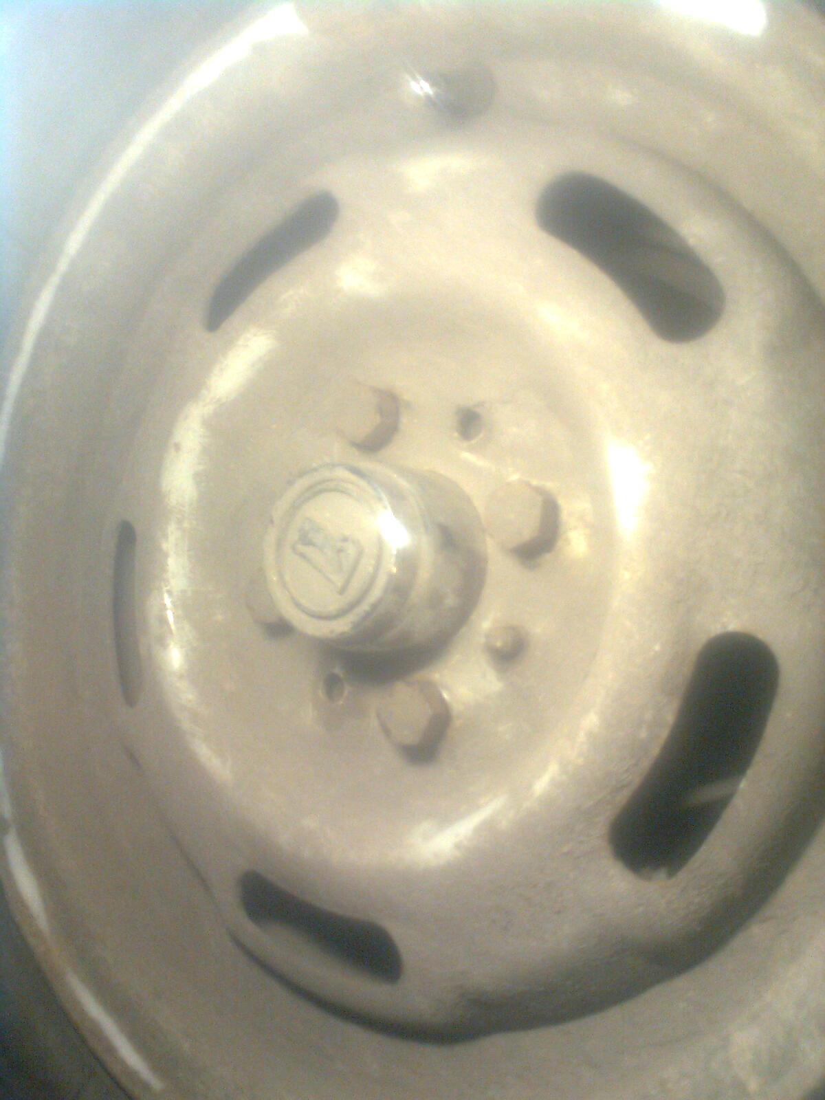

Вчера не смог выехать из гаражей на горку, пришлось отправиться за зимними шинами и дисками. Шины взял Cordiant Sno-Max PW-401 175/70 R13 зим шип 2200 р/шт, а диски мне предложили китайские со скидкой по 600 р/шт. Решил ставить только на заднюю ось. Говорят: продаём, люди берут не жалуются. Купил. На шиномонтаже одели. Привез в гараж. Снял старые, ставлю новые и вот сюрприз. Ни в один диск не вставляется колпак ступицы. Теперь по льду в горку, как летом, только вот ступицы не закрыты колпаками. Наверное, нужно обточить диск под колпак или другие колпаки есть, может пластмассовые?
Китайский диск 2012 г.в.
Советский диск 1990 г.в.

Есть такое обозначение в маркировке диска DIA.Для классики оно составляет 58.6 мм.Точить не надо,купи колпачки декоративные,черные,они закрывают центр диска вместе с болтами.

Спасибо, Рустем! Буду в гараже, сниму колесо и посмотрю, какая на дисках маркировака есть и штангенциркуль возьму (измерить эти 58,6).

Посмотрел на дисках маркировку. В маркировке последние цифры 58,5, это почти 58,6. Поверил маркировке.
Поставил колпак ступицы, сверху доску и стукнул кувалдой. Колпак не влез и на половину. Согнулся.
Буду пластмассовые колпаки ступиц искать.
