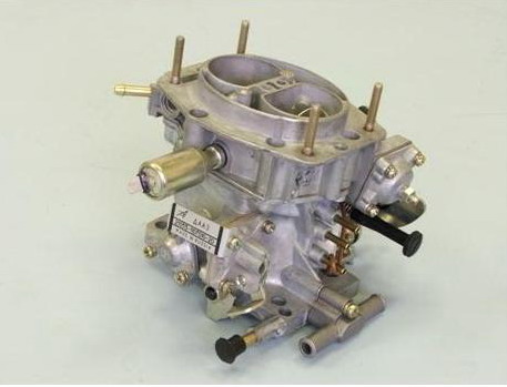

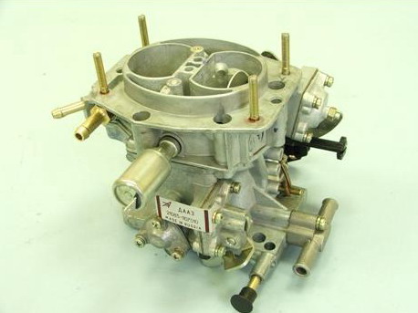

Ребят, подскажите, нубу, пожалуйста.
Посоветовали заменить текущий карб на Солекс. Какой именно выбрать не знаю. Тачка: ВАЗ-21074 (1,6л).
Вот какие есть варианты:
- карбюратор ВАЗ-21053-1107010-20 (ДААЗ)
- карбюратор ВАЗ-21053-1107010-20 К178И
- карбюратор ВАЗ-21073-1107010-00 (ДААЗ)
- карбюратор ВАЗ-21073-1107010 К178Н
Вроде как первый вариант, но натыкался на то, что люди берут 21073.
В общем, буду благодарен за подсказку.

53й солекс дааз

Непрочитанное сообщение Буйный » Сб фев 16, 2013 16:27:02
The_Immortal Чем тебя родной Озон не устраивает?
http://www.daaz.ru/product/product21.htm

Непрочитанное сообщение The_Immortal » Вс фев 17, 2013 13:29:04
Буйный,
Буйный писал(а):The_Immortal Чем тебя родной Озон не устраивает?
А честно говоря, даже и не знаю :) Просто Солекс вроде как часто советуют.
Но вот сейчас был в магазине, спросил про наличие 53 Солекса. Мужик на меня так покосился и неодобрительно сообщил, что это самая настоящая головная боль и что надо брать только родной Озон.
Вот я и задумался...
Что делать? :) И что он вообще имел в виду про Солекс?

Непрочитанное сообщение Антон80 » Вс фев 17, 2013 13:41:14
The_Immortal писал(а):родном Озоне есть такие штуки как микропереключатель и экономайзер
Может быть, а может и не быть. Нужно для экономии топлива при торможении двигателем, да и само торможение эффективнее (теоретически). ИМХО- штука капризная.
Еще мои скромные знания про солекс- жиклеры и каналы тоньше и более склонны к замусориванию.
