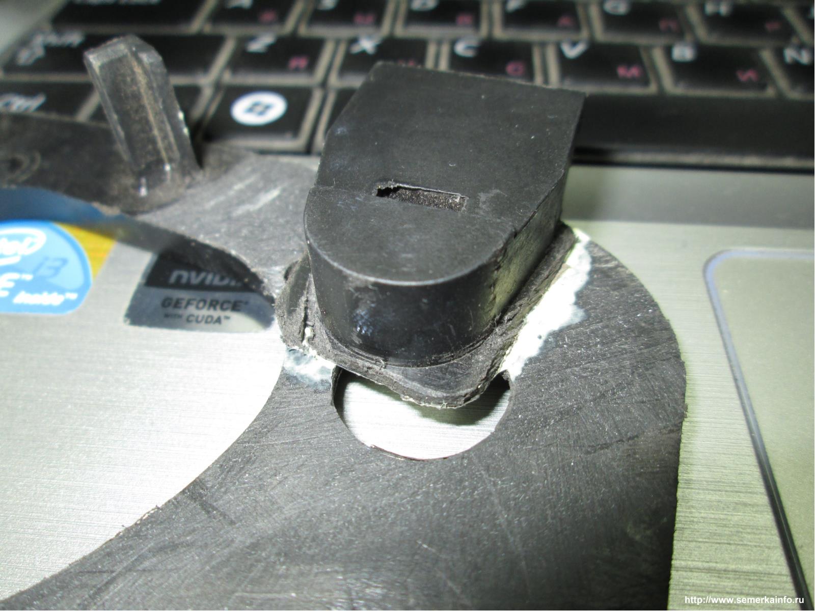

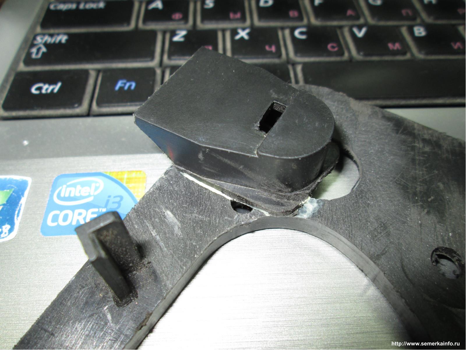

итак т.к. у меня нет места под болтики, посадил просто на клей (88-НТ)
оставил на ночь, прижмав. Вот сейчас выглядит так
Держится крепко.

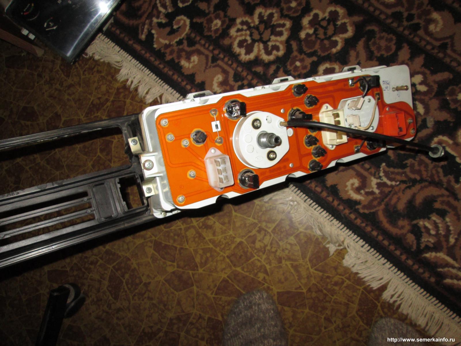

С утра хотел сходить на разборку и снять с зубилы улитку, переключатель скорости печки и замки
но -28 градусов не радовали меня, сначала надо найти машину под снегом, откопать, и ковыряться.
Ограничился походом в гараж за панелью приборов

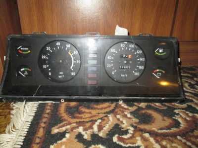

А вот подопытный кролик для опытов LOL
Приборка , еще старого образца, снята с семерки, послужившей донором потолка
Еще поборол скрипача приборки
До:
[youtube]KvqMuJCVgy4[/youtube]
После:
[youtube]6lzIEdLhddk[/youtube]
Разобрал, стекло кстати тоже поборкивало, отходило, снял аккуратно, промазал клеем, приклеил.
В остальных местах двусторонний скотч помогал мне
Ну и маленький фотосетик

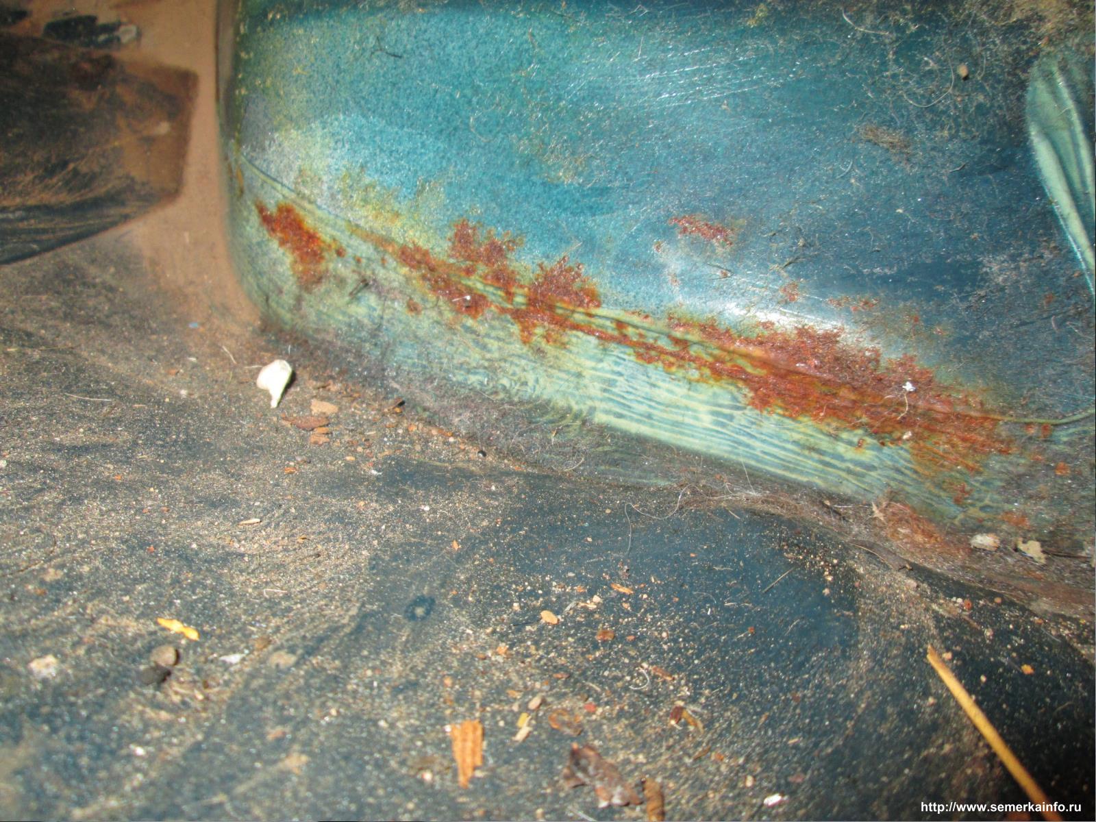

в гараже сходил, посушил сурик ( неси его леший, как же долго сохнет :wacko: зима, однако)
снял задние сидухи, содрал войлок с арок, обнаружил на шве поверхностную ржу - надо будет зачистить и промазать
вот тут под войлоком поверхностная ржа(правая арка)

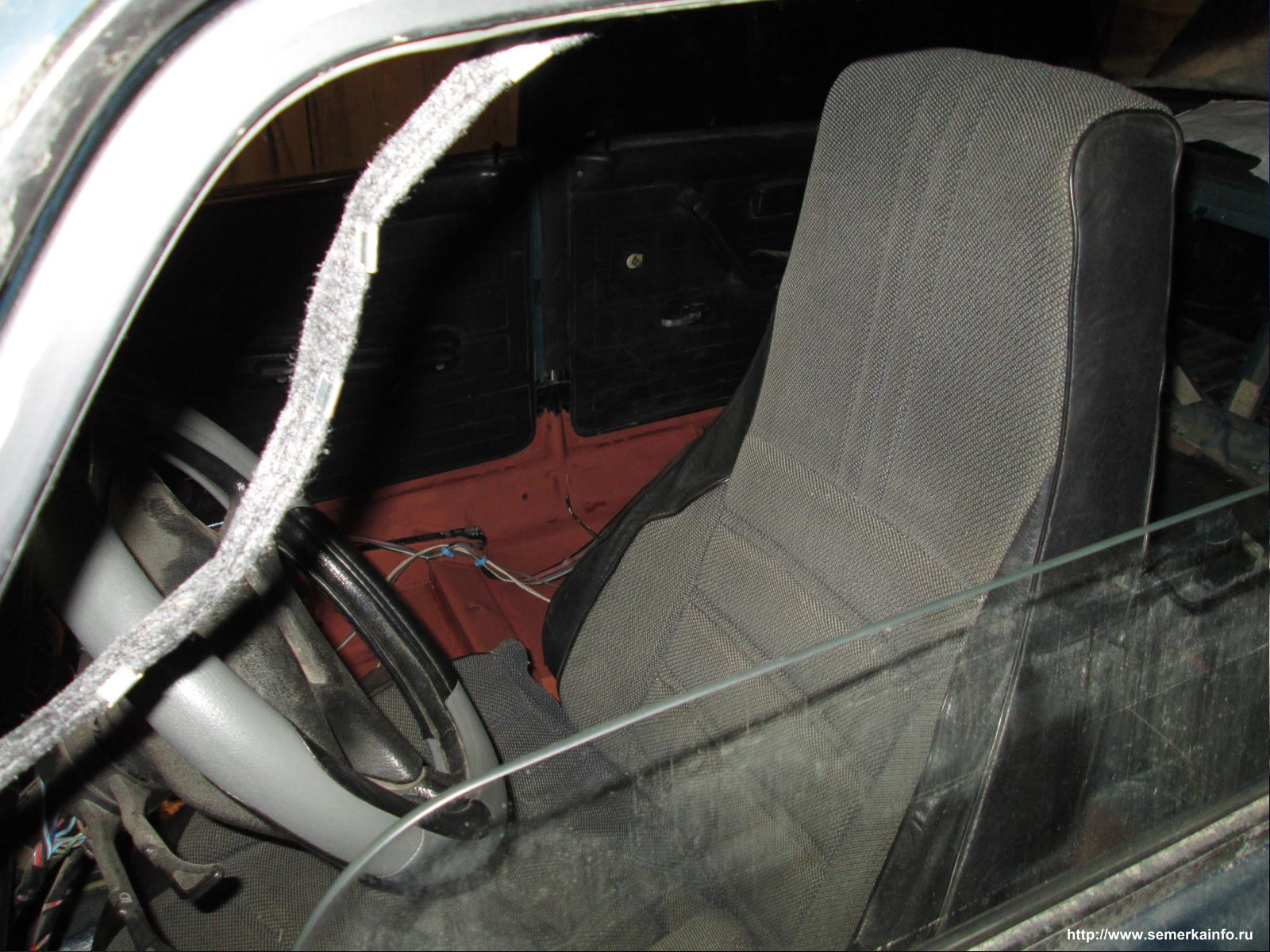

Полностью снял передний пассажирский ремень безопасности, прикрутил на место водительский, водительское сиденье поставил, подключил и "установил" приборку. Вроде всё готово для завтрашней поездки к чувачку.
к поездке в СТО готов!
и правда как в раллийном авто, точнее том, которое для кольцевых, т.к. в них нет штурмана, а на ралли есть
