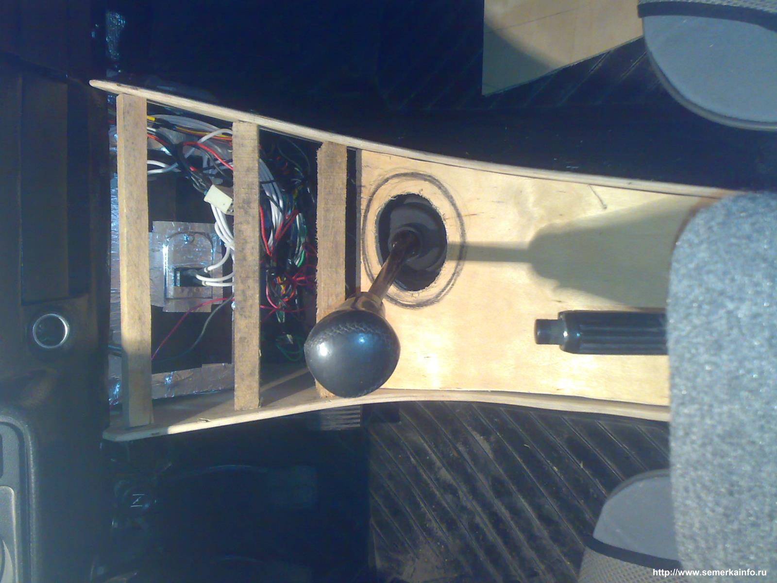

Изготовление Бороды-Консоли в пятёрку своими руками.
Непрочитанное сообщение Сергей75 » Чт май 03, 2012 19:34:58
Делалась с ДСП 10мм

Привет, Форумчане. Хочу представить вашему вниманию небольшую доработку с точки зрения комфорта и удобства. После установки ЭСП, привода открытия багажника, ПТФ возникла проблема размещения на штатной бороде клавиш включения этих электроприборов. После некоторых раздумий было принято решение сделать новую бороду. Она была задумана с фанерными стенками, обтянутыми карпетом, и стеклопластиковой основной поверхностью, обтянутой кожзамом. Но начнем по порядку.
1. Сначала из фанеры 6 мм вырезал боковины. Вымерял все постепенно, прикладывая заготовку. Размеры скорее всего индивидуальные, да и шаблонок не осталось, так что если кто-то захочет повторить, придется делать все самому.
2. Далее я их закрепил в проектном положении относительно друг друга с помощью обрезков ЛДСП и евровинтов.
3. Следующий шаг – создание основной поверхности-матрицы из обрезков фанеры и ЛДСП для последующей оклейки ее стеклотканью с эпоксидкой.
Вот так у меня получилось))
4. Убрав боковины, я начал оклеивать поверхность стеклотканью. Наложил 6 слоев, вроде получилось достаточно жестко.
Мне очень понравилось работать со стеклотканью, в уме запланировал еще что-нибудь сделать из нее)))
5. Далее после полного затвердевания клея, я отрезал все лишнее, чтоб эта поверхность идеально вставала на место. Идеально плоские поверхности получить не удалось, поэтому я замазал это все автомобильной шпатлевкой и зашкурил. Работа долгая и нудная, но результат оказался супер.
6. Далее пришло время размечать отверстия под начинку ну и выпиливать их. Работа опять же нудная, главное надо сделать все предельно аккуратно, без косяков, т.к. исправлять будет тяжело. Ну естественно дизайн поменял, убрал совсем регулятор степени освещения приборов, предусмотрел места под новые кнопки.
Вот так все начиналось:
Ну и вот что в итоге:
7. Ну вот наконец-то пришло время обтягивать отделочными материалами. Карпет и кожзам крепил с помощью спец. аэрозольного клея. Не самое надежное, на мой взгляд, закрепление, но в целом самое эстетичное. Вот так получилась основная поверхность:
Как видно на фото – 2 прикуривателя. Один штатный, другой от калины – короткий. Много электроприборов не использую – 2-х должно хватить. Чехол для ручки КПП покупал на авторынке, самый обычный.
Осталось только подключить все провода и поставить на место. Вот окончательные фото:
Спасибо за внимание, если кто-то захочет повторить или сделать что то подобное – буду рад) И на вопросы естесственно отвечу))

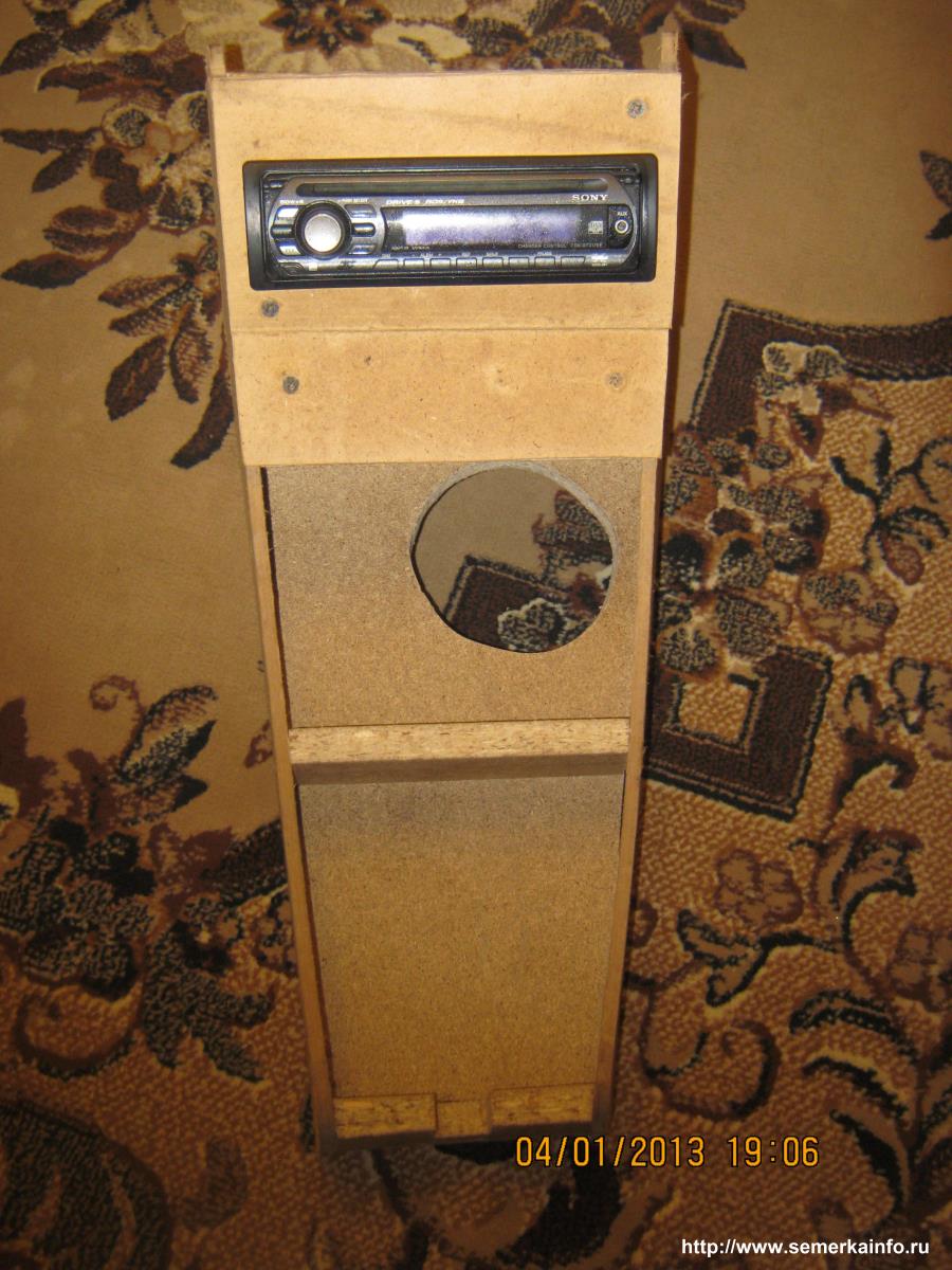

Непрочитанное сообщение 66688 » Пт янв 04, 2013 18:11:59
парни привет! Вот тоже решил самостоятельно сделать бороду, так как штатная задолбала своим скрипом. Вот что у меня пока получилось:
