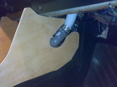

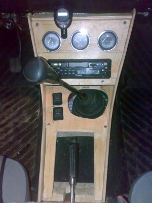

Ну вот фотки консоли, может конечно чуть убого выглядит, но она ещё не закреплена по людскому, и не обшита, ну вот собственно:
Нижнюю часть я переделал, чуть больше зделал, да и зазорчики чуть убрал. Там видно на фотках щель между магнитолой и нижней частью, теперь щели нет.

а целиком ее можно снять, или только разбирать?

Антон80 писал(а):а целиком ее можно снять, или только разбирать?
Да целеком она и снимается, кроме одного места, там где подлокотник, там поверх ткани буду 2 самореза, они будут закрываться чёрными мебельными заглушками. И она снимается полностью, без разбора.

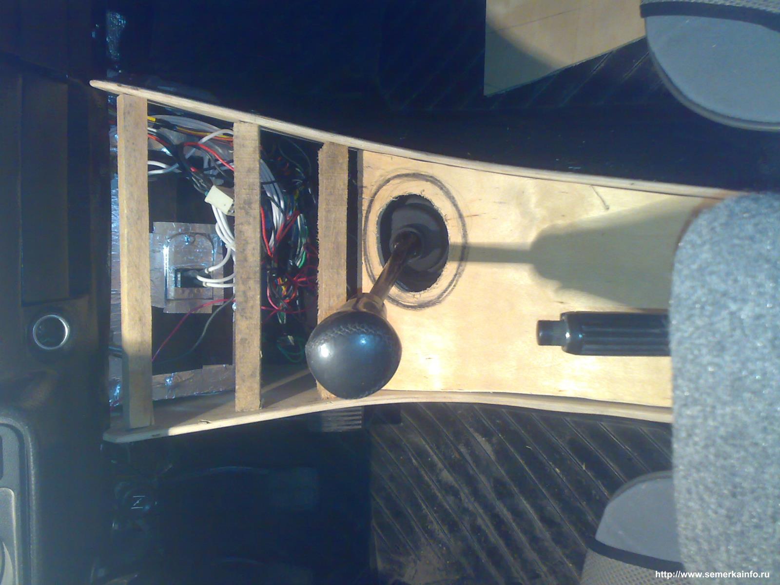

Делалась с ДСП 10мм

там некоторая ассиметрия? или мне так кажется? Здорово получилось

Да. Она чуть повернута для удобства.

На каждой машине будут разные размеры из-за сидений, я делал по шаблону

Я вопше делал от фонаря, по месту. Взял картон, и давай, резать подрезать и т.д. И в итоге получилось как на первых фотках)

Сержик писал(а):Я вопше делал от фонаря, по месту. Взял картон, и давай, резать подрезать и т.д.
Шаблон делал так-же.

Шаблона так кактово нет, всё делалось по месту. Конечно чуток геморойно, но всё же, вышло вроде не плохо:) вырезал картон, по нему вырезал фанеру, потом примерял, ага там не подходит, подрезал, и так пока не вышел на идеал.

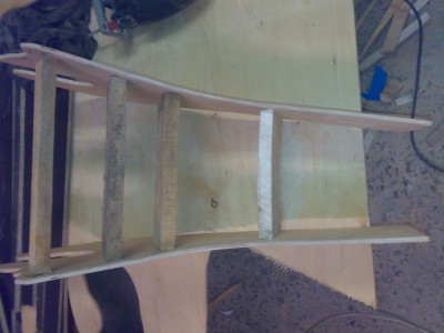

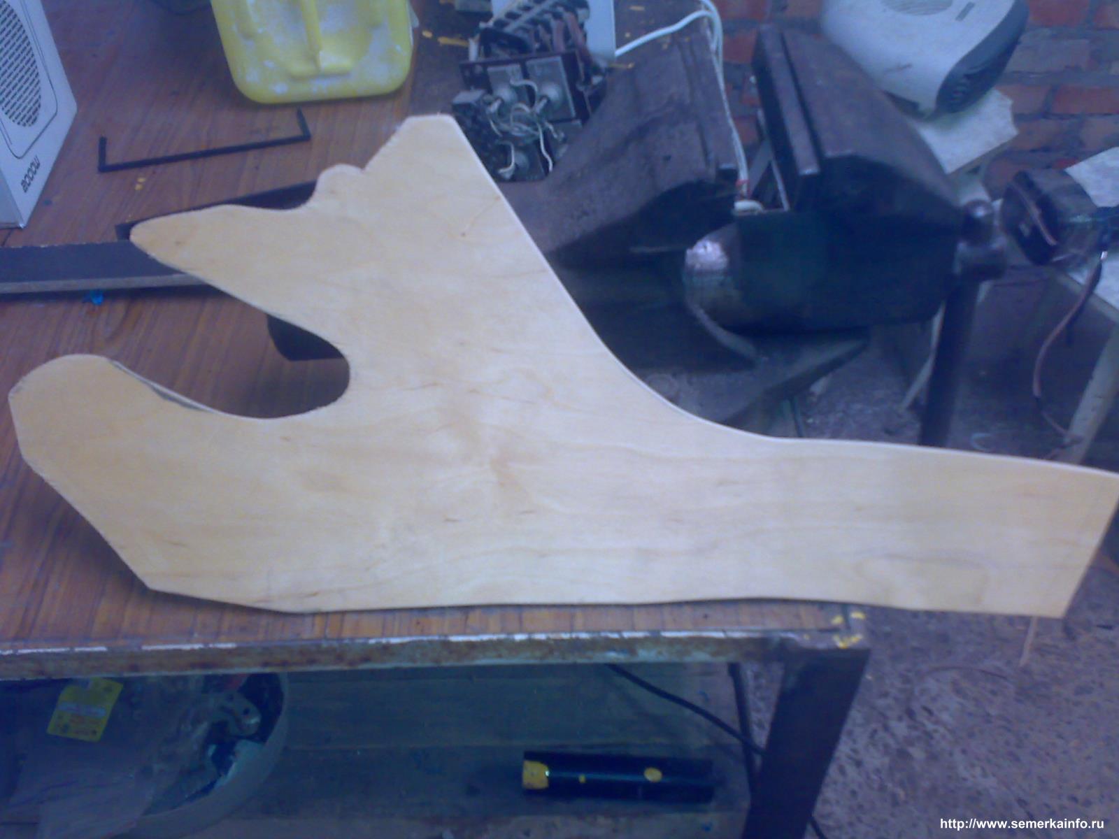

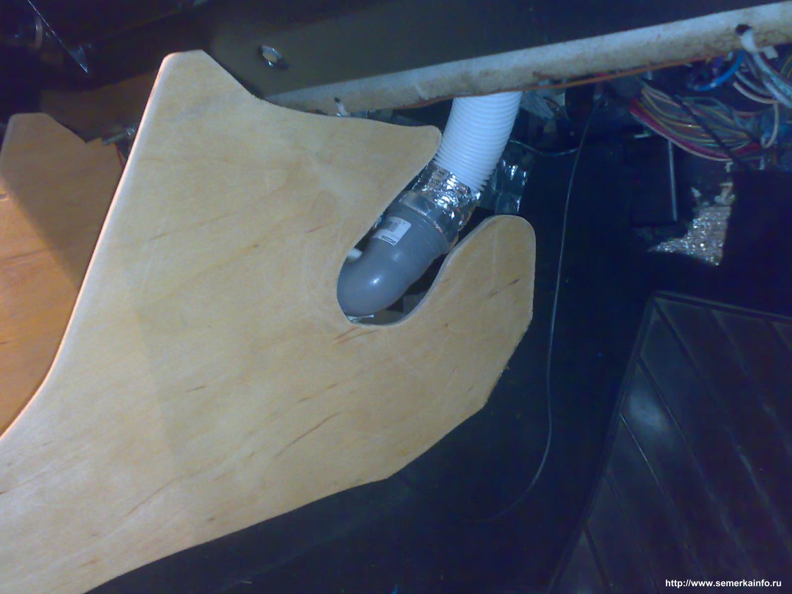

Привет, Форумчане. Хочу представить вашему вниманию небольшую доработку с точки зрения комфорта и удобства. После установки ЭСП, привода открытия багажника, ПТФ возникла проблема размещения на штатной бороде клавиш включения этих электроприборов. После некоторых раздумий было принято решение сделать новую бороду. Она была задумана с фанерными стенками, обтянутыми карпетом, и стеклопластиковой основной поверхностью, обтянутой кожзамом. Но начнем по порядку.
1. Сначала из фанеры 6 мм вырезал боковины. Вымерял все постепенно, прикладывая заготовку. Размеры скорее всего индивидуальные, да и шаблонок не осталось, так что если кто-то захочет повторить, придется делать все самому.
2. Далее я их закрепил в проектном положении относительно друг друга с помощью обрезков ЛДСП и евровинтов.
3. Следующий шаг – создание основной поверхности-матрицы из обрезков фанеры и ЛДСП для последующей оклейки ее стеклотканью с эпоксидкой.
Вот так у меня получилось))
4. Убрав боковины, я начал оклеивать поверхность стеклотканью. Наложил 6 слоев, вроде получилось достаточно жестко.
Мне очень понравилось работать со стеклотканью, в уме запланировал еще что-нибудь сделать из нее)))
5. Далее после полного затвердевания клея, я отрезал все лишнее, чтоб эта поверхность идеально вставала на место. Идеально плоские поверхности получить не удалось, поэтому я замазал это все автомобильной шпатлевкой и зашкурил. Работа долгая и нудная, но результат оказался супер.
6. Далее пришло время размечать отверстия под начинку ну и выпиливать их. Работа опять же нудная, главное надо сделать все предельно аккуратно, без косяков, т.к. исправлять будет тяжело. Ну естественно дизайн поменял, убрал совсем регулятор степени освещения приборов, предусмотрел места под новые кнопки.
Вот так все начиналось:
Ну и вот что в итоге:
7. Ну вот наконец-то пришло время обтягивать отделочными материалами. Карпет и кожзам крепил с помощью спец. аэрозольного клея. Не самое надежное, на мой взгляд, закрепление, но в целом самое эстетичное. Вот так получилась основная поверхность:
Как видно на фото – 2 прикуривателя. Один штатный, другой от калины – короткий. Много электроприборов не использую – 2-х должно хватить. Чехол для ручки КПП покупал на авторынке, самый обычный.
Осталось только подключить все провода и поставить на место. Вот окончательные фото:
Спасибо за внимание, если кто-то захочет повторить или сделать что то подобное – буду рад) И на вопросы естесственно отвечу))

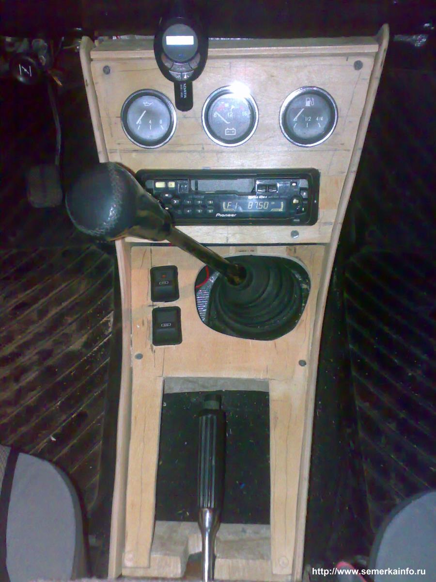

парни привет! Вот тоже решил самостоятельно сделать бороду, так как штатная задолбала своим скрипом. Вот что у меня пока получилось:

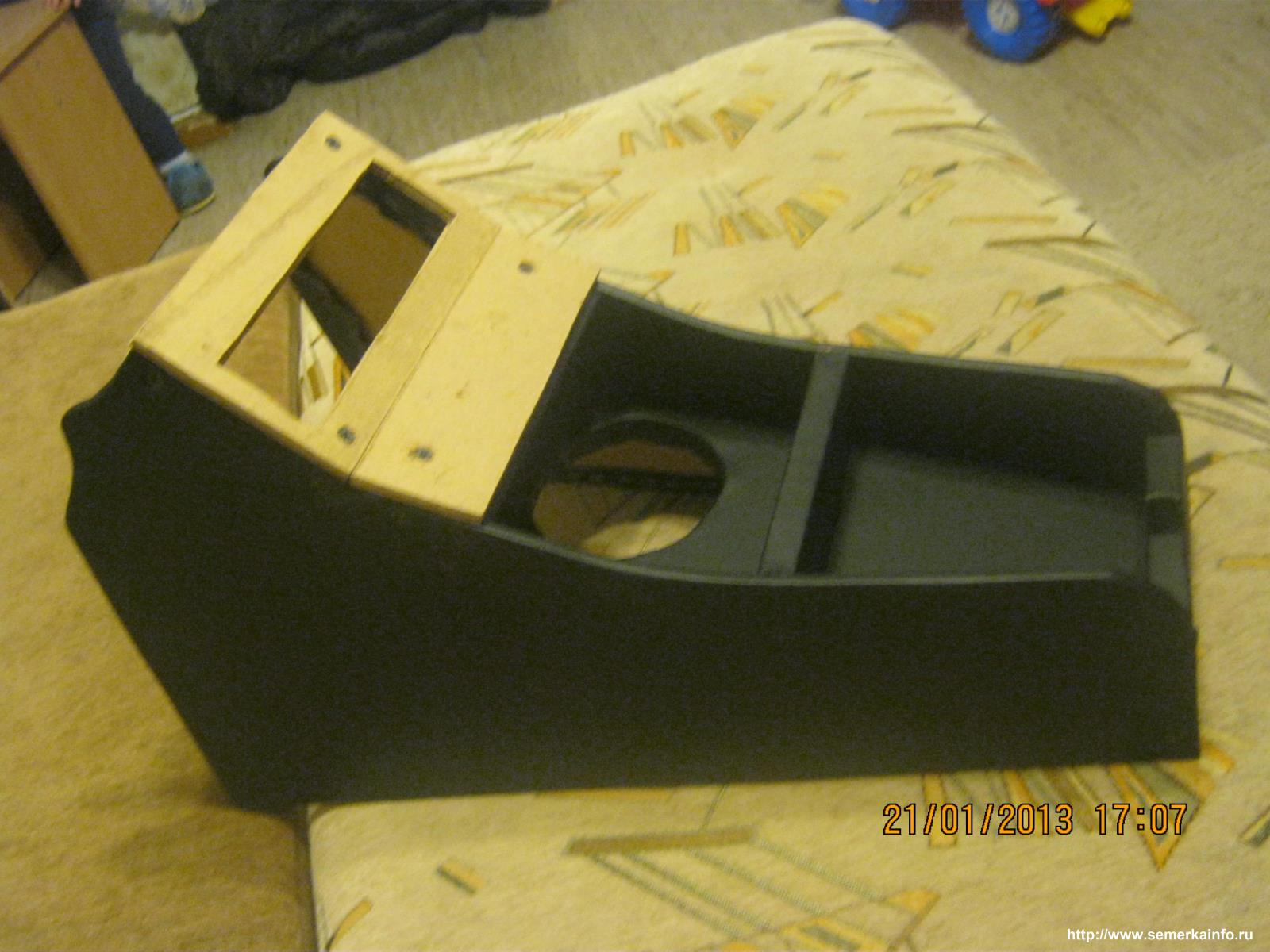

Продолжаю тему. Наконец я купил кожзам и обтянул бороду, только фронт пока не трогал. Хочу его зелёным обтянуть, а его пока найти не могу. Обтягивать очень сложно, так что без косяков не обошлось. Вот что у меня получилось:

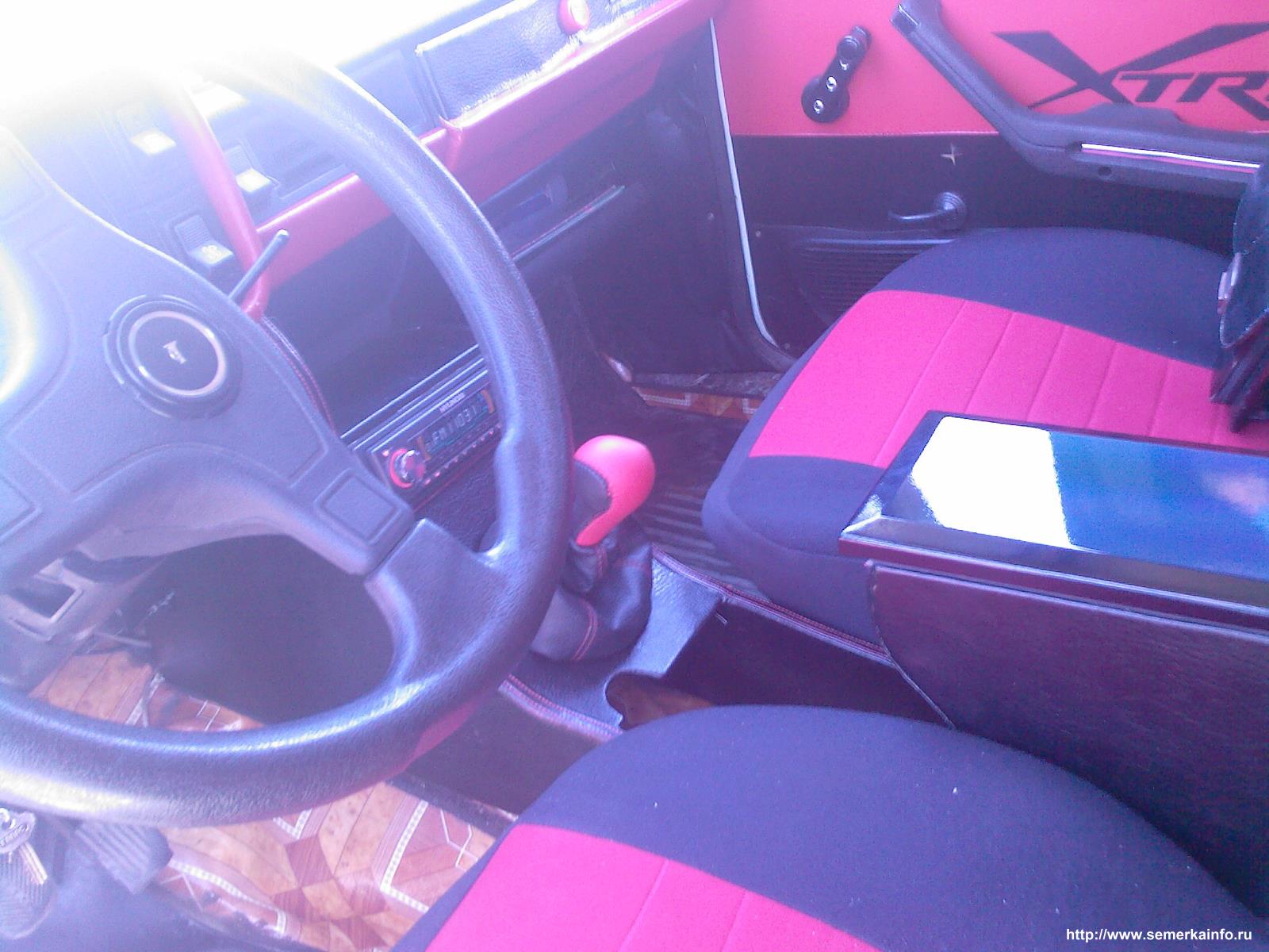

Привет всем , вот в таком стиле хотел замутить себе салон в пятерке но остановился только на консоли и полке , подиумы под 20 ки на заднею полку так и не реализовал сделал по другому, возможно в будущем встанут уже на 7ку .
