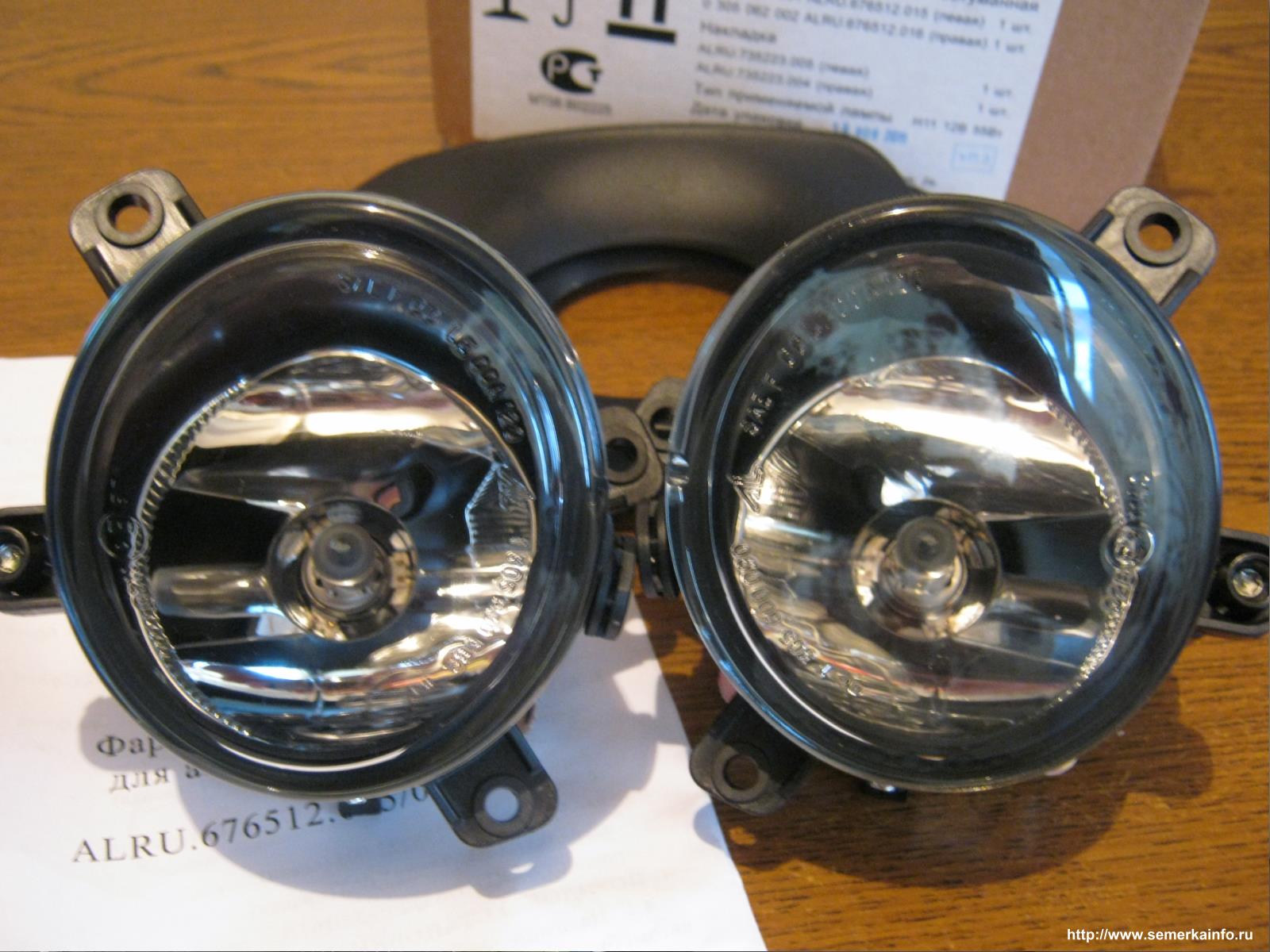

Прикупил ПТФ штат.
BOSCH (аутомотив лайтинг) и комплект проводов.
Завтра буду инсталировать. :rolleyes:

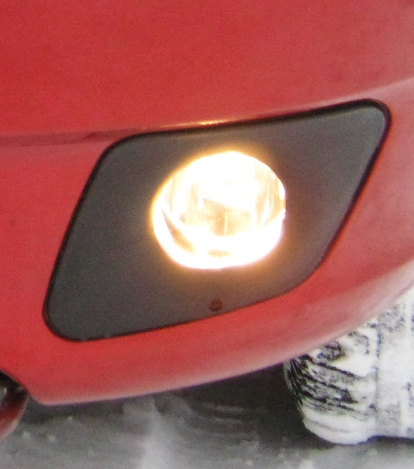

Вообщем поставил седня ПТФки.
Бампер не снимал.Снял только передние подкрылки.Ставятся фонари как родные...)))
тока подкрылки снимать сложно....
Протянул провода в монтажный блок и там поставил рэлюху.Все это дело подключил в МУС (Модуль Управления Светом),в штатную кнопку.
С МУСа выходит два контакта.Управляющий и контрольный.Контрольный подключается непосредственно к силовому проводу после рэле и преда.(для контроля горят ПТФ или нет)
Вообщем все работает,я доволен.

ночью не опробовал еще ПТФки
У нас щас минус 10 и снег по колено ......
Загнал тачку в гараж и пошел домой.....
так светят днем
