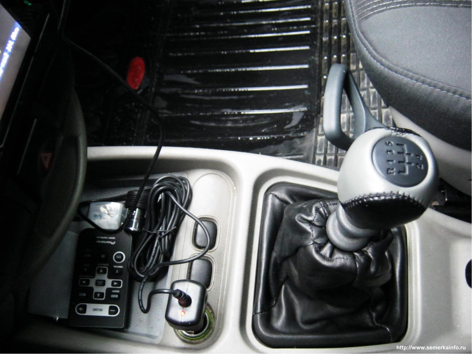

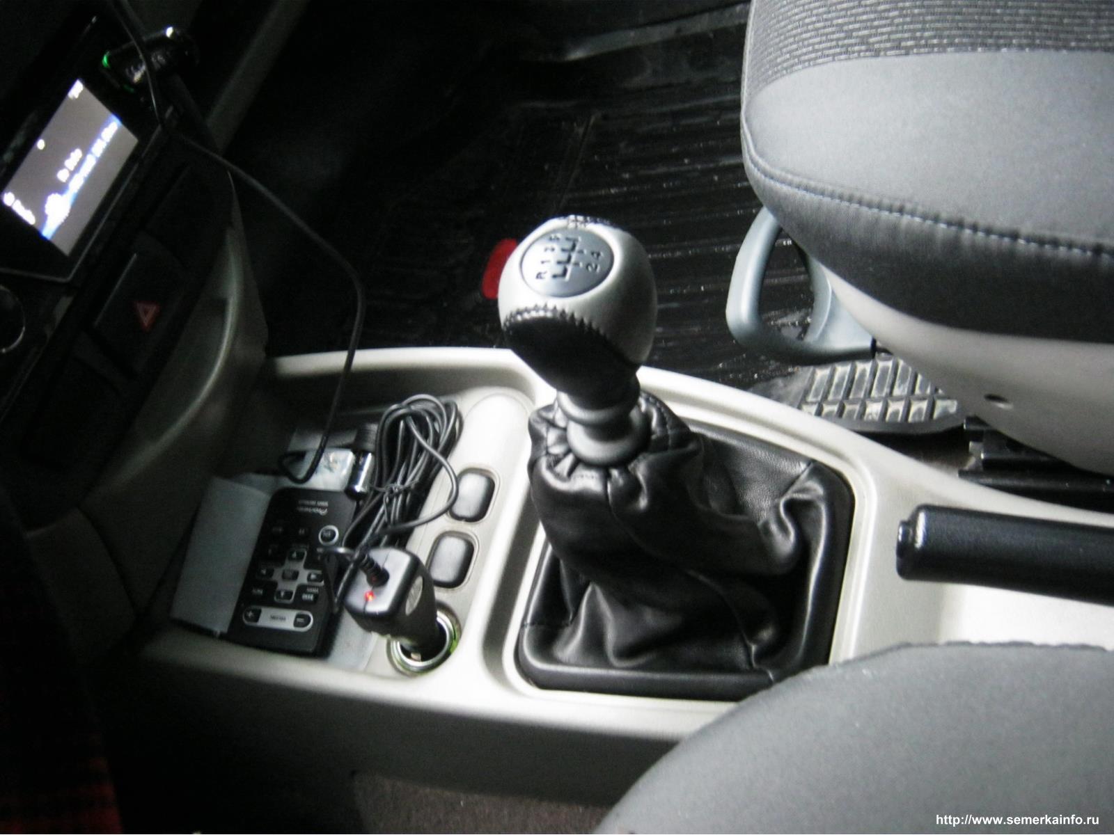

ALVALCHER писал(а):Русь, рычаг прикольный :thum1: ....это он идет в комплекте с наболдажником самим??? Скок стоит? Он больше чем родной? Удобно? :rolleyes:
да,рычаг прикольный.размер-один в один,токо кожей обтянут.удобно.
отдал 150гр. доволен!!!
