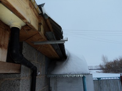

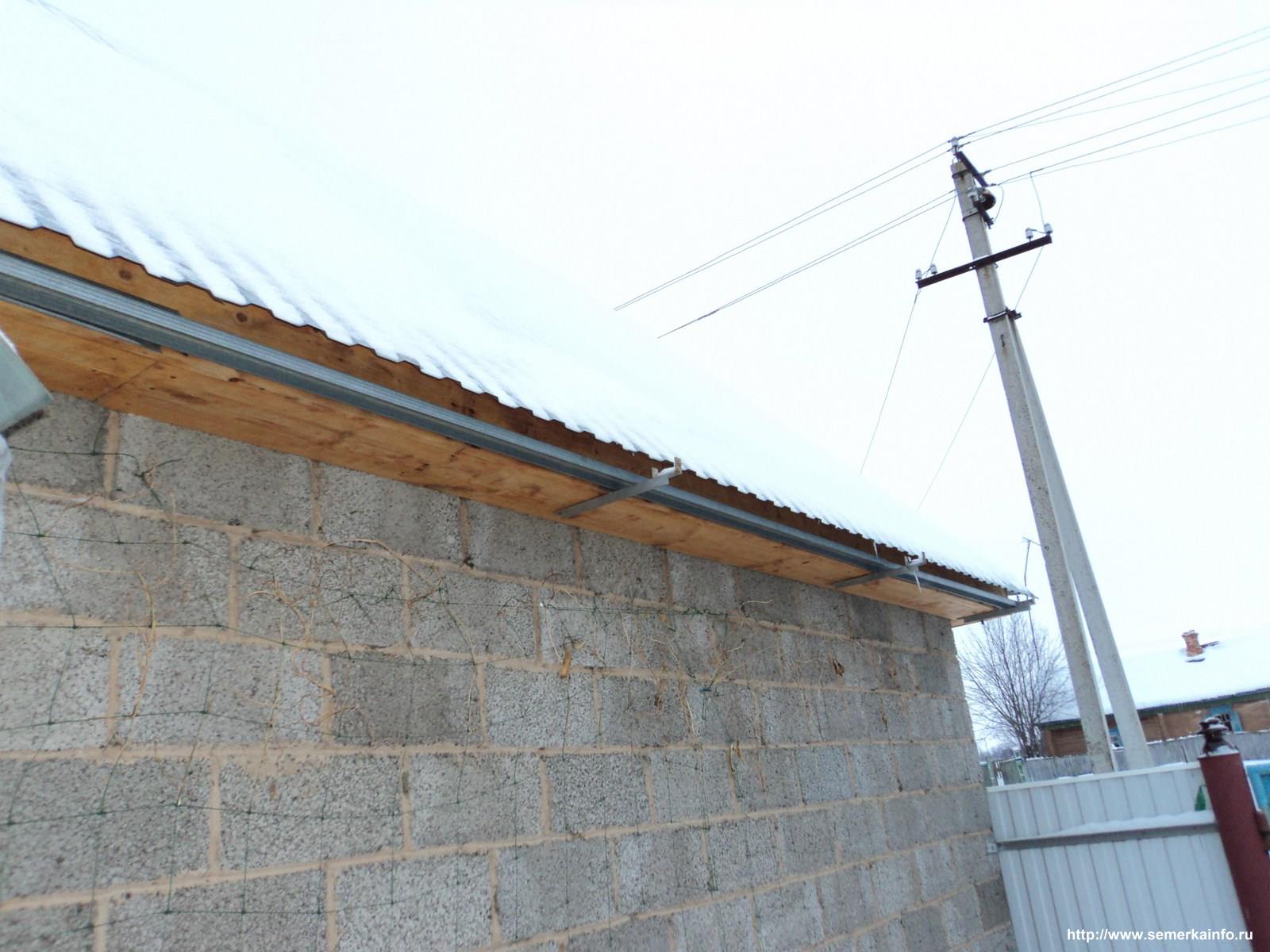

Вот фотки желобов съемных,длина больше 7 м. Простой профиль.

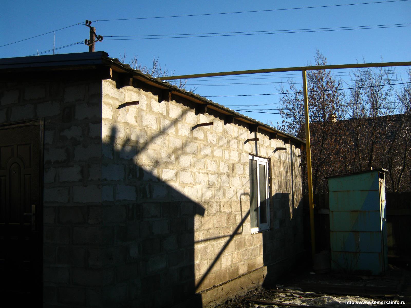

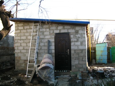

Всё было некогда итак вот это то что мы делали почти 3мес, всё полностью сами я и батя.

А какой именно скос?рустем писал(а):Задний скос крыши не коротковат?
Та вроде нормально всё получилось, стены сухие а больше и не надо. этож гараж.
Надо теперь доделать вентиляцию что с ямы, залить ступеньку перед дверью, проводку до ума довести, и ещё бы яму удленить хотя бы на 50см было б вобще

дим 99
А,ну тогда ладно.Просто подозрительно темными показались шлакоблоки в нижнем ряду и фундамент зеленоватый окрас имеет.Или показалось?

рустем писал(а):фундамент зеленоватый окрас имеет
А по планам там ещё водосточную систему сделать (вдоль гаража, где окно ) прикинули выйдет в районе 600грн. щас подсобираем затаримся материалами и в бой опять.

а если снег с ледком сползет, уголки не поотрывает?рустем писал(а):Вот фотки желобов съемных,длина больше 7 м. Простой профиль.
А с профилем идейка
За своими желобами наблюдал на той неделе, снега сходило много - все цело.
повторю сами желоба
Вентиляцию ямы вижу а где вентиляция гаража?

вентиляция есть по бокам гаража.zalex писал(а):Вентиляцию ямы вижу а где вентиляция гаража?

я так понял это профиль гдето 100-тый? удобно и просто поломало льдом не жалко купил новый и поставил, или отрихтовал, а пластик треснул всё меняй на новый.zalex писал(а):А с профилем идейка

Не,они небольшие по площади,да и снег-лед не собираются в большом количестве,само сползает.zalex писал(а):а если снег с ледком сползет, уголки не поотрывает?
50 мм,не больше.Дождей в последние годы не так много,справляются.Ну а что мимо,так там цветник,нехай поливает.дим 99 писал(а):я так понял это профиль гдето 100-тый?
