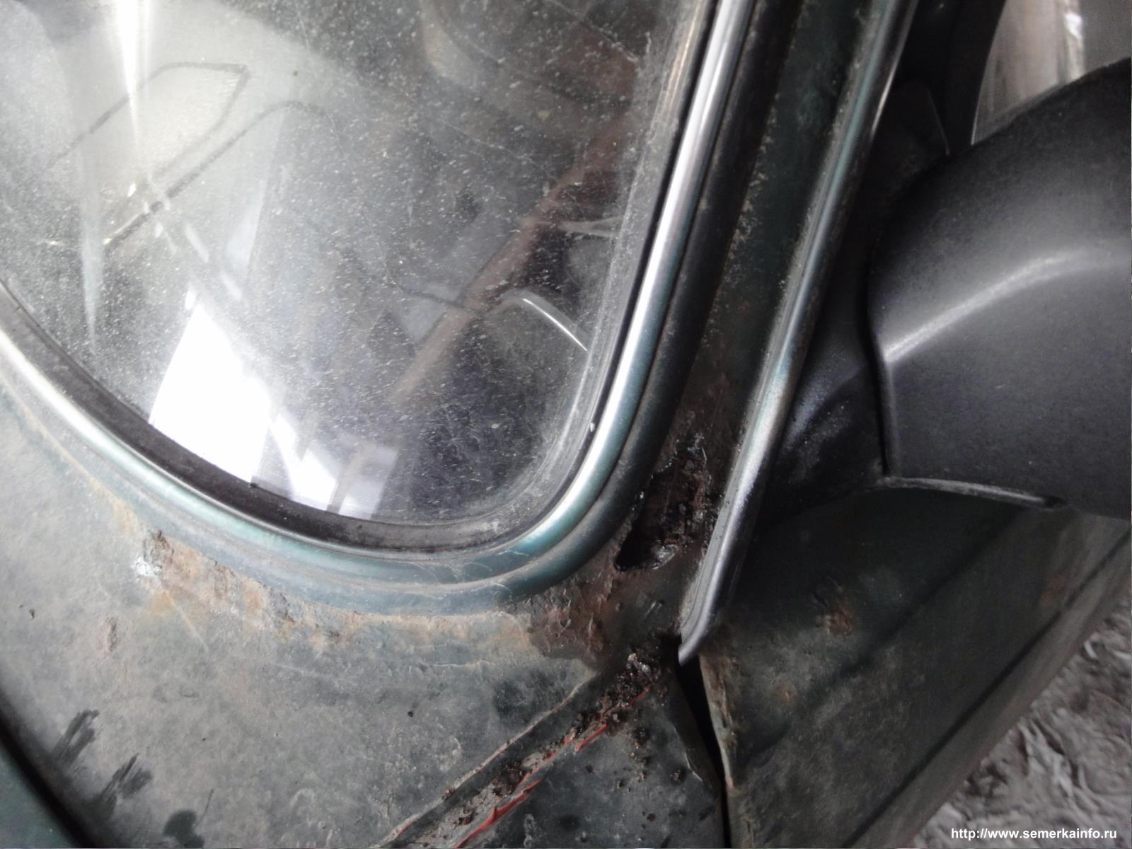

Основные косяки конечно по железке...Но ими надо заниматся.а мне надо ЕЗДИТЬ.Машина нужна постоянно,работаем с ней ,как напарники почти стали :D.А если заморочусь с ремонтом кузова.так это долго дорого и х :thumbsdow .(у нас сервисы такие машины на порог не пускают),а самому надо сварку ,навыки и Время...так что вот

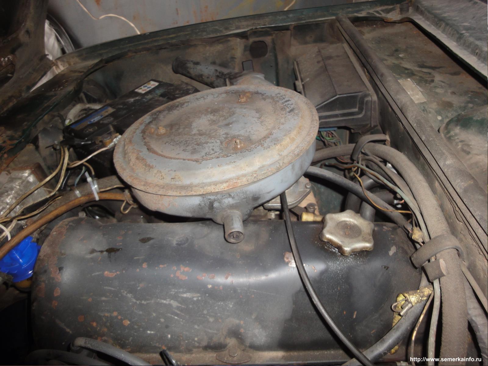

обычная рабочая подкапотка,а не музей)))))))))))

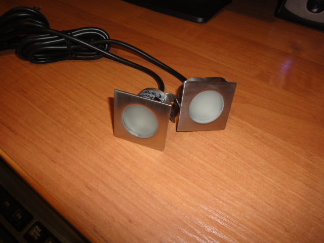

помогите извращенцу :D :D :D ...куда можно вкорячить халявное вот это :D :D :D 12 вольтовые.Может ДХО сделать в бампер,он у меня девятошный ,широкий ,все стерпит LOL
Сообщения: 11249
Благодарил (а): 284 раза
Поблагодарили: 785 раз
Re: негламурный Танк,который действительно Работает
Непрочитанное сообщение мишаня » Пт фев 22, 2013 17:14:04
в девятошный бампер на семерке можно куда угодно их....поставить.общего вида не испортит :D
