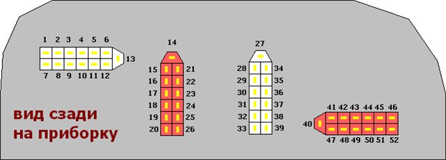

Еще вопрос по спидометру, на ХР3 какие номера надо закоротить,что бы он начал работать и считать километраж.
Re: Панель приборов 3110 Волга в семерке
Непрочитанное сообщение Йожык » Ср фев 20, 2013 16:12:40
Niko писал(а):Еще вопрос по спидометру, на ХР3 какие номера надо закоротить,что бы он начал работать и считать километраж.
Ничего коротить не надо. У него отдельное питание, насколько я помню, гляди по распиновке :)
Все-таки я принесу свой листок с распиновкой из машины и выложу, дабы вопросов больше не было :)
Vita
Сообщения: 37
Зарегистрирован: Сб июн 04, 2011 18:17:26
Модель авто: ВАЗ-21074, 2007 г., цвет наутилус
Откуда: р.п. Русская Поляна Омская область
Непрочитанное сообщение Vita » Ср фев 20, 2013 17:41:13
На разъеме ХР3 подключаем:
30 - к датчику скорости автомобиля.
35 - питание спидометра. Подключить к оранжевому проводу идущему в белой 6-ти клемовой колодке приборки 2107.
36 - масса спидометра. Подключить к черному проводу.

Непрочитанное сообщение Йожык » Сб фев 23, 2013 13:29:12
Вот распиновка, которой я руководствовался при установке щитка:
ХР1
1. Лампа подсоса
3. Датчик температуры
6. Лампа открытых дверей (не подключил)
7. Лампа давления масла
9. Датчик давления масла (датчик от 06)
11. Датчик уровня топлива
13. Лампа уровня топлива
ХР2
3. +12 В
5. Указатель поворота правый
7. Указатель поворота правый
8. Лампа ЗПТФ
9. Лампа ручника
10. Лампа габаритов
11. Лампа дальнего света
12. Освещение приборов
13. Лампа ПТФ (подключил как индикатор ближнего света)
ХР3
2. Лампа обогрева сидений (подключил как индикатор обогрева стекла)
3. Масса
5. +12 В
6. Спидометр
7. Масса
8. Лампа тормозухи (не подключал)
9. Тахометр (высокое напряжение - на катушку зажигания)
10. +12 В
11. Тахометр (низкое напряжение - к ЭБУ инжектора)
12. Лампа зарядки.
Порядок отсчета следующий: верхний одиночный - номер 1, дальше 2 и 3, 4 и 5 и так далее. 13-й контакт - правый нижний.

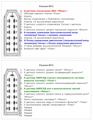

Непрочитанное сообщение Йожык » Вс мар 17, 2013 8:35:10
А вот нашел оригинал, по которому ориентировался :) Описание может не совпадать с конкретным щитком - щитков множество модификаций для разных машин :) Мой был с простой карбовой ц/м газели с 406 движком.
