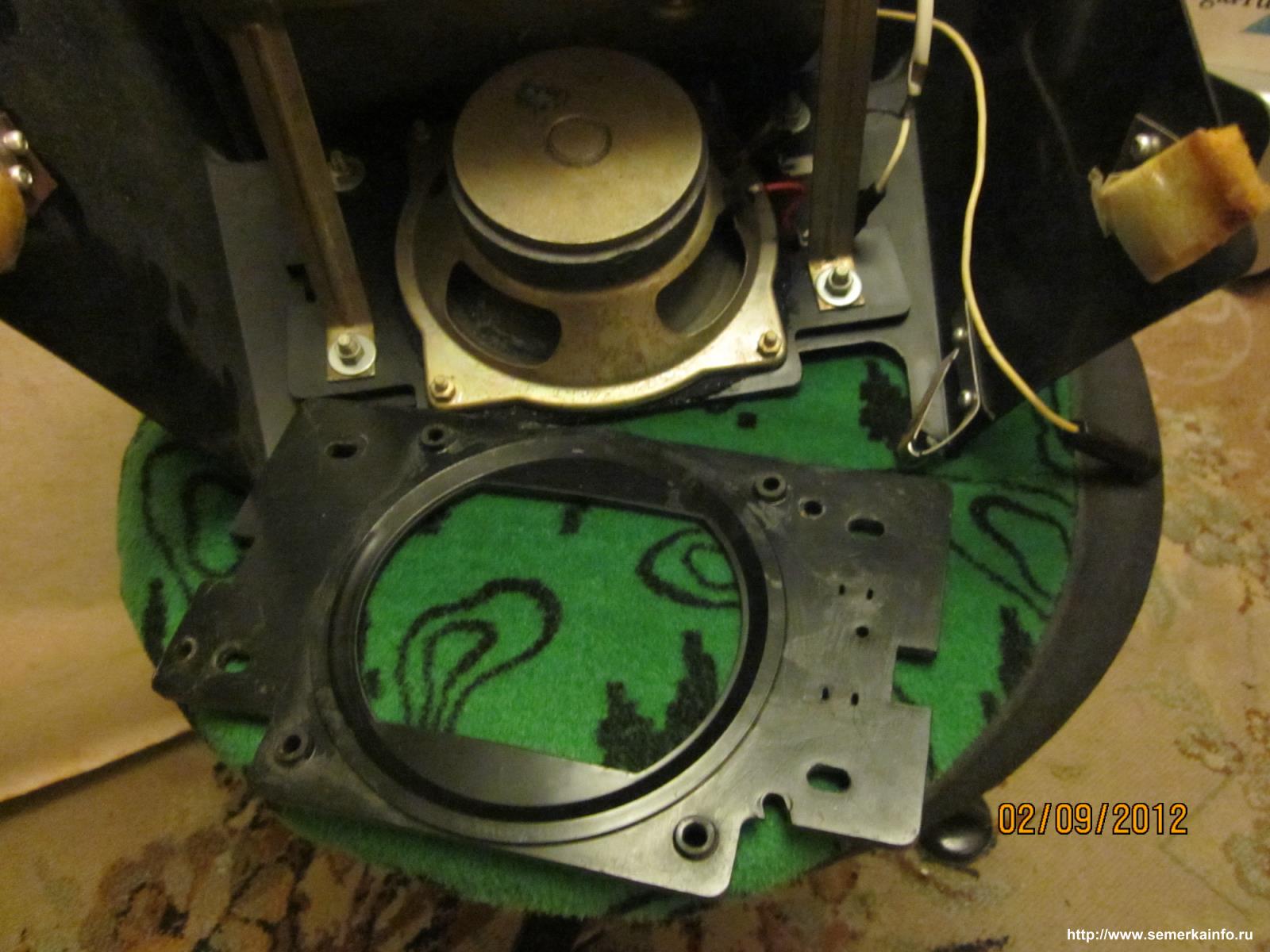

Вот некотарая инфа, по комплектации для 2105 и 2107. В принципе, почему с пятёрки динамик не подходит на семёру. Как и что должно стоять с завода и так, для наглядности, А275В, для 2103, 2106, с тем же динамиком, который потом стали ставить на 2105. 5ГДШ-5-4 новое обозначение 4ГД-8Е и аналог из венгрии -видеотон-, довольно редкий вариант :cool: , на доске для 2101 :smsha:
А275В, весь в оригинале, полностью рабочий )
Тож самое. Ручки с хромированными кольцами (ранний вариант исполнения, шли где то до 75 года)
Вид полки радиоприёмника изнитри. 2103, 2106 (всё в сборе)
Хорошо видно закрепленнную отражательную доску с динамиком )

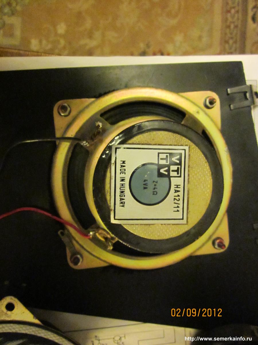

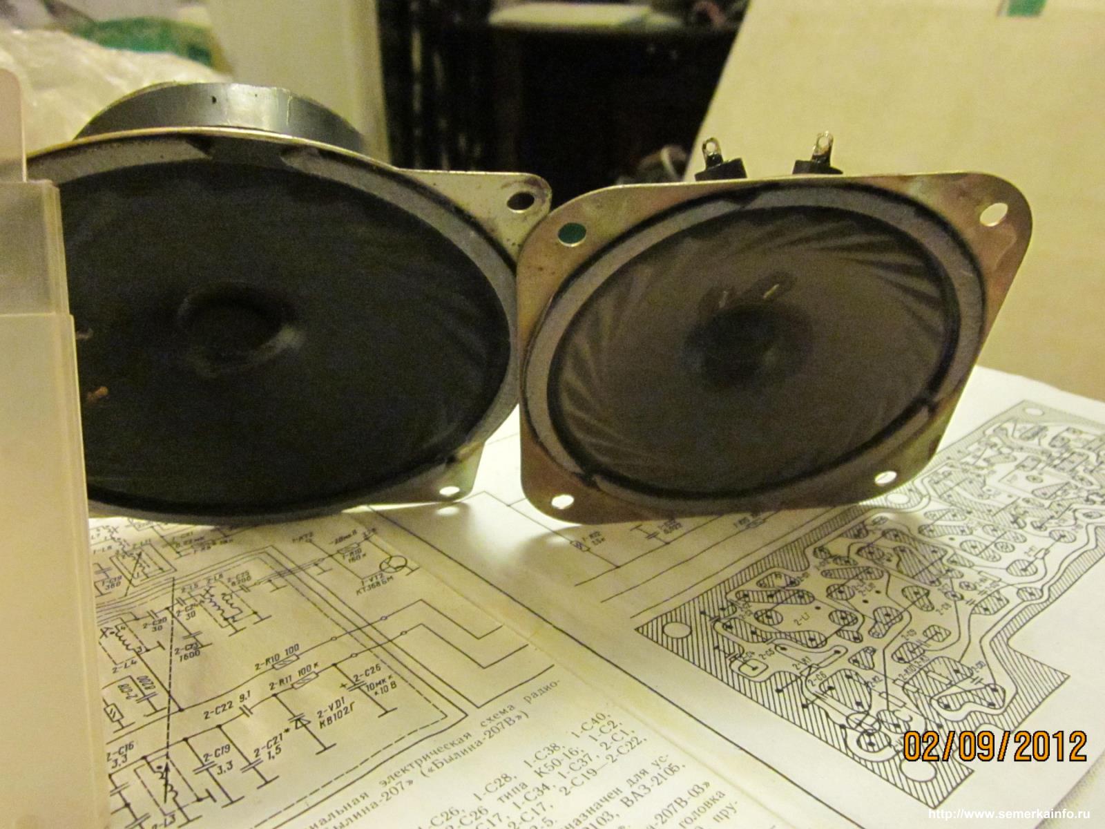

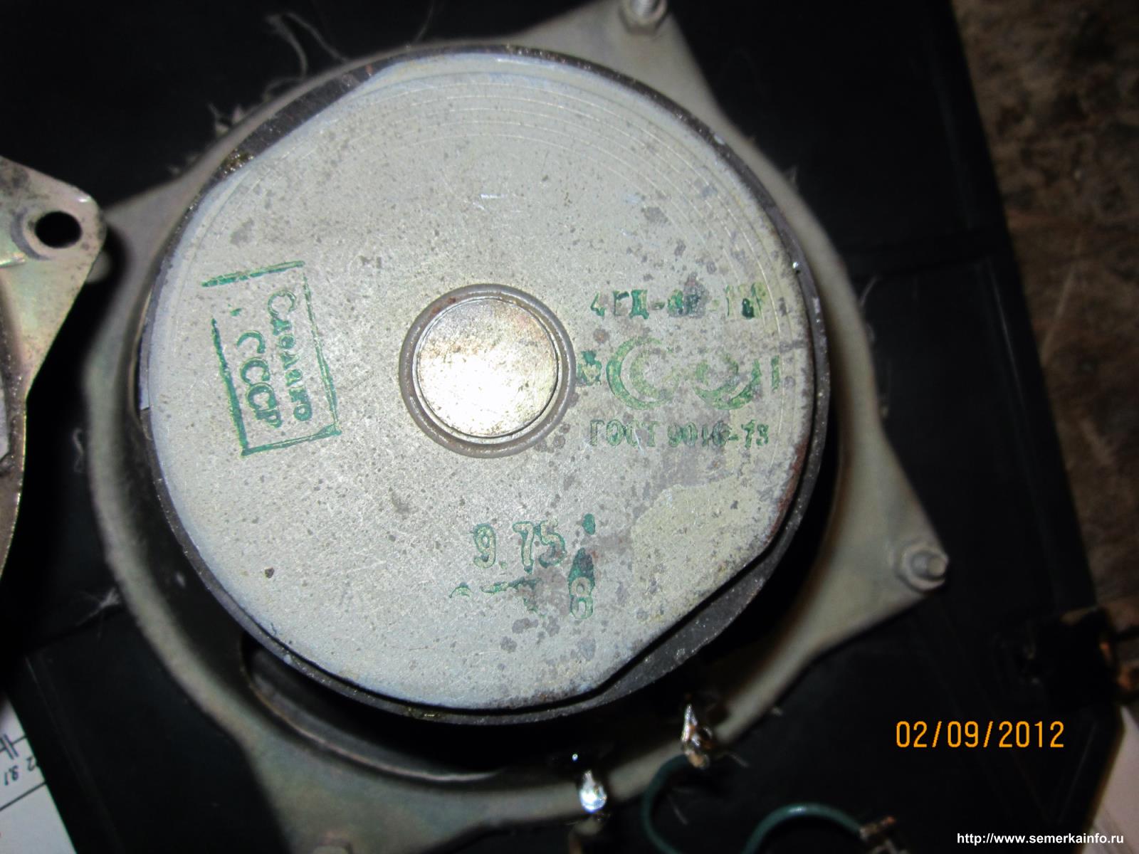

Три 4ГД-8Е и их венгерский брат-аналог ) Отражательные доски интересной формы 2101 Коллекционный вариант)
4ГД-8Е, сторона магнита
тоже самое )
Венгерский брат из соцстран )

Отражательная доска 2103, 2106, 2105. Чисто пластмасса, толщина где то 5мм. Установлены на ней клеммы, для подпайки и соединения проводов, сверху приклеивается ткань.
Крупный план,,,
Отражательная доска и 4ГД-8Е, все отверстия крепежа точно совпадают.
4ГД-8Е и 5ГДШ-5-8.
Оба динамика. Сравните разницу. Ответ сразу понятен, почему с 2105 не идёт в 2107.
Тоже самое
Внешний вид
