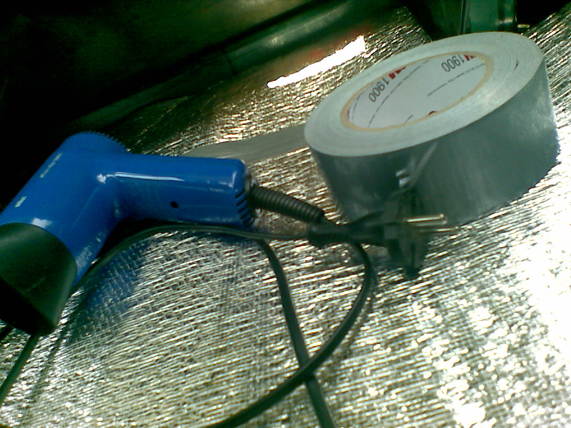

Re: Шумоизоляция.
вообщем шумоизоляция.
Пока её делаете,можете почистить проблемные места от ржавчинки и прочее, не только уменьшить шума салоне.
Итак я использовал:
Ибо интернет в данный момент не позволяет вставить.
Желательно дыры, а если быть точным - технологические отверстия, в вибре, а далее в шумке проделывать сразу. Вот я проклеил, а потом уже искал, прилично времени на дыры потратил.
прикатывать нужно материалы плотно, особенно вибру, с технологическим феном очень удобно и хорошо. Поскольку я все работы осуществлял при минусовой температуре, то холод брал свое-на сплэне клеевой слой плоховато клеился к вибре. Опять же феном чууууть чуууть прогреваем его(на вид видно, как он прогревается) и сразу же клеим - так можно поклеить даже самые извращенные изгибы. Валика подходящего пластмассового я не нашел, купил резиновый, но он тоже упругий, а нужен для прикатки вибры жесткий, дабы прикатать к металлу все, без воздушных прослоек между кузовом и виброй. Резину снял с валика, осталась пластмасска, ею и прикатывал. На тоннель сделал вибру в два слоя.
Сборка салона: в некоторых местах довольно проблематично прикрутить на место как было. Допустим передние ремни безопасности пришлось крепить вдвоем-один жмет на болт, а другой крутит. Под педалями у меня все нормально. Заднее сиденье отказывается ложиться на правый штырек своей дыркой.
Итоги работы : покатался, послушал. Стало заметно тише. Помню летом ехал 110 на третьей передаче - шум неимоверный, сейчас по трассе до 90-100 при обгоне довольно спокойно, так сильно в салон не орет. В целом вообще стало тише, мне нравится.
Как-то сидел в заведенной машине и немножко нажал на педаль. Было слышен звук выхлопа, идущий из багажника, т.е. для увеличения тишины нужно шумить и багажник. То же самое и к дверям относится, вибрить тоже естестна.
Из минусов: При некоторых условиях вибрации пола больше, чем были, т.е. одного слоя на пол недостаточно, учтите, если кто будет повторять, сделайте или пару слоев, или же купите материал потолще-вам выбирать.
Из рассуждений: Лучше не пожалейте материалов - эффект будет выше. А еще, я бы проложил салон шумкой типа заводской, дополнительно к сплэну. У нее звукоизолирующее действие довольно эффективное. Жаль у нас не продают. Пусть даже и на пол бы положил. Впитывает? ну да, впитывает, но люди ездят подолгу, и не вынимают её и все вроде нормльно. К тому же шумка лежать будет не на металле, а на сплэне. Кстати его надо ложить с наименьшим количеством стыков ( в идеале).
А еще эффект шумоизоляции дополнит замена уплотнительных резинок проемов дверей.
п.с.: вроде все рассказал, предостерег от ошибок своих. Задавайте вопросы если что
Итак я использовал:
10 листов АлюМаст 3 Альфа (СГМ вибро М3Ф) Размер листа, м 0,8х0,5
7 листов Favorit 30 мастичная Размер листа, м 0.35х0.57
5 листов Comfort L8 сплен Размер листа, м 1*1,2
Значит-ся фото все тутпотратил около 5000-5100 рублей
10 листов * 250 рублей алюмаста
7 листов фаворита - 135 рублей
и сплэн, 5 штук по 360 рублей

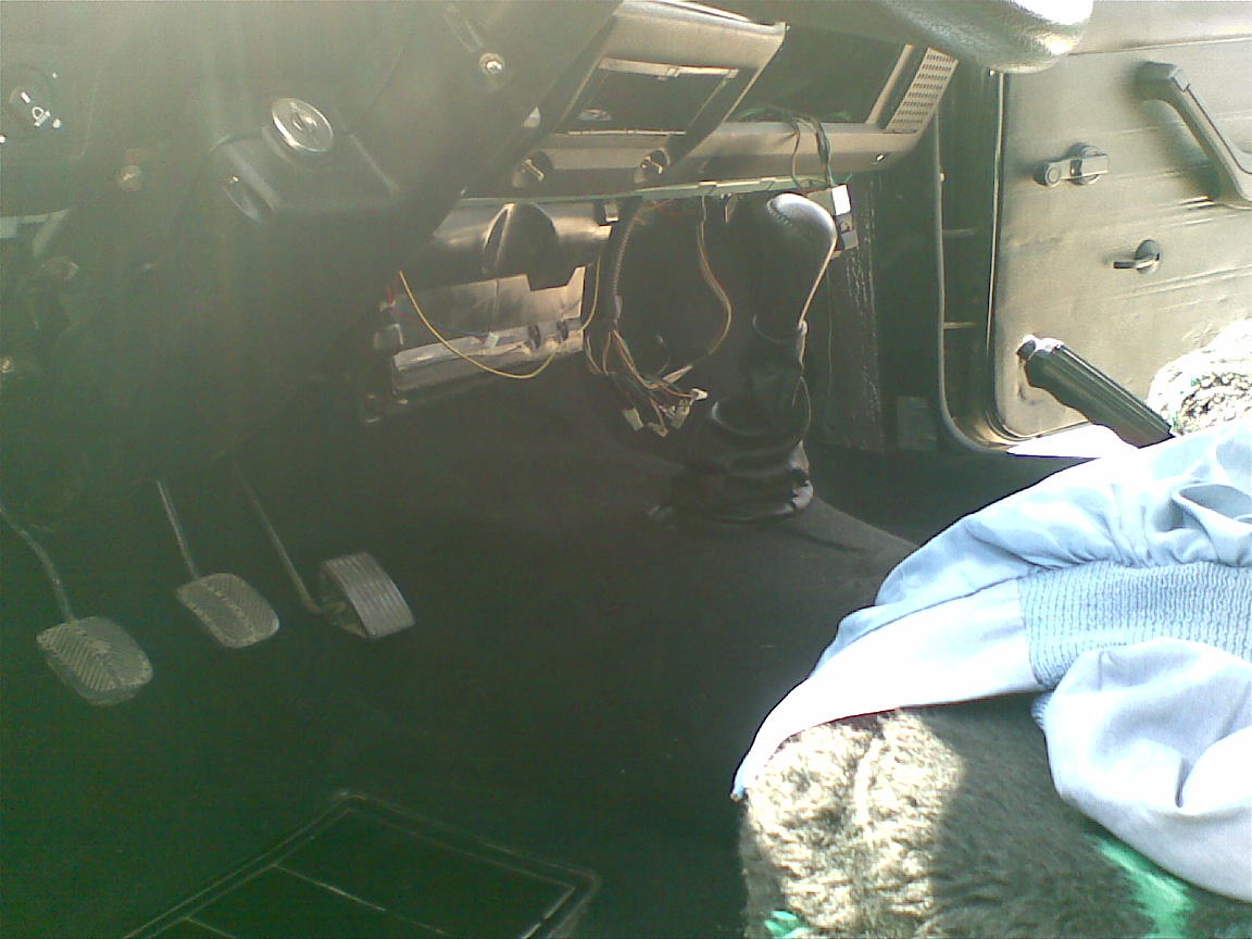

Re: Шумоизоляция.
Доброго времени суток, уважаемые форумчане.
На прошлой неделе я загорелся идеей немного приглушить звук моего мощного двигателя, вырывающегося из под капота.:> Приобрел 2 листа вибропласта 2мм (визомат, виброизоляция - на каких ценниках как написано, смысл один и тот же - фольгированная «смола»), 1 лист фольгированной шумоизоляции типа «поролон». Размер листов поролона в 2 раза больше вибропласта при одинаковой цене обоих порядка 250 рублей за штуку. Внутреннюю часть капота по углублениям (коих оказалось 8 штук) кусочками проклеил на обезжиренную водкой поверхность сначала вибропластом, нагревая и разравнивая, затем фольгированным «поролоном». На всю работу потратил 4-5 часов с перерывами на перекуры, вырезку лекал и подбором лучшего средства для разрезания материала. Вибропласт все же лучше резать канцелярским ножом для бумаги, либо просто ножом, а наш фольгированный поролон идеально разрезать ножницами, потому-что от ножа на нем появляются заусенцы, порой большие.
Эффект есть. Гул стал заметно притупленнее. Капот закрывается без металлического звона, какой был раньше. Постукивая пальцем по проклеенной части капота снаружи перестало складываться ощущение, что бьешь по консервной банке.
Выполнил шумоизоляцию моторной перегородки со стороны салона, пола под водителем и пассажиром. Используемые мной материалы:
1. Ножницы, канцелярский нож для бумаги.
2. Валик для прокатки нагретого феном вибропласта.
3. Фен. Использовал обычный бытовой.
4. Обезжириватель поверхности. Использовал водку.
5. Виблопласт 2мм (визомат) 3-4 листа. Размер у них вроде стандартный. ~250 рублей/шт.
6. Шумоизоляция (сплэн, фольгированный поролон) 3 листа. Размер в 2 раза больше, чем вибропласт. ~300 рублей/шт.
7. Скотч – широкий, серый. 300 рублей
Всего: 1950-2200р.
На работу потратил 1,5 дня со съемом и установкой торпеды. Пол проклеил полностью под сидениями.
Впечатления:
-Звук амортизации автомобиля при проезде по неровностям стал глуше.
-Рев мотора на привычных оборотах другой, наверное, потому-что как раз во время выполнения работ вдарила очень сильно плюсовая температура - его звук я слушал через открытые окна, поэтому первые несколько десятков минут переключение передач по привычному звуку двигателя было в некоторых моментах немного неверным.
-При закрытых окнах в салоне стало тише.
-Я думаю, что удалив заводской утеплитель, пыли в салоне будет поменьше, да и в ходе выполнения работы выгреб лишнее из подполья.
Обновление от 29.04.13
Эффект значительный. По езде по выбоинам, кочкам, минимизировался металлический стук ударов подвески, грохот в салоне. Из слышимого остался звук трения пластиковых частей приборной панели. Я очень доволен. В планах на майские праздники запендюрить двери.
Выяснилось, что это как наркотик... вначале одно, потом второе и хочется больше и больше
Выкладываю фотоотчет:
