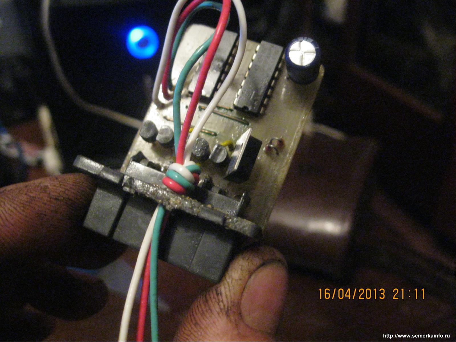

Внутренняя часть
Вид со стороны печатки

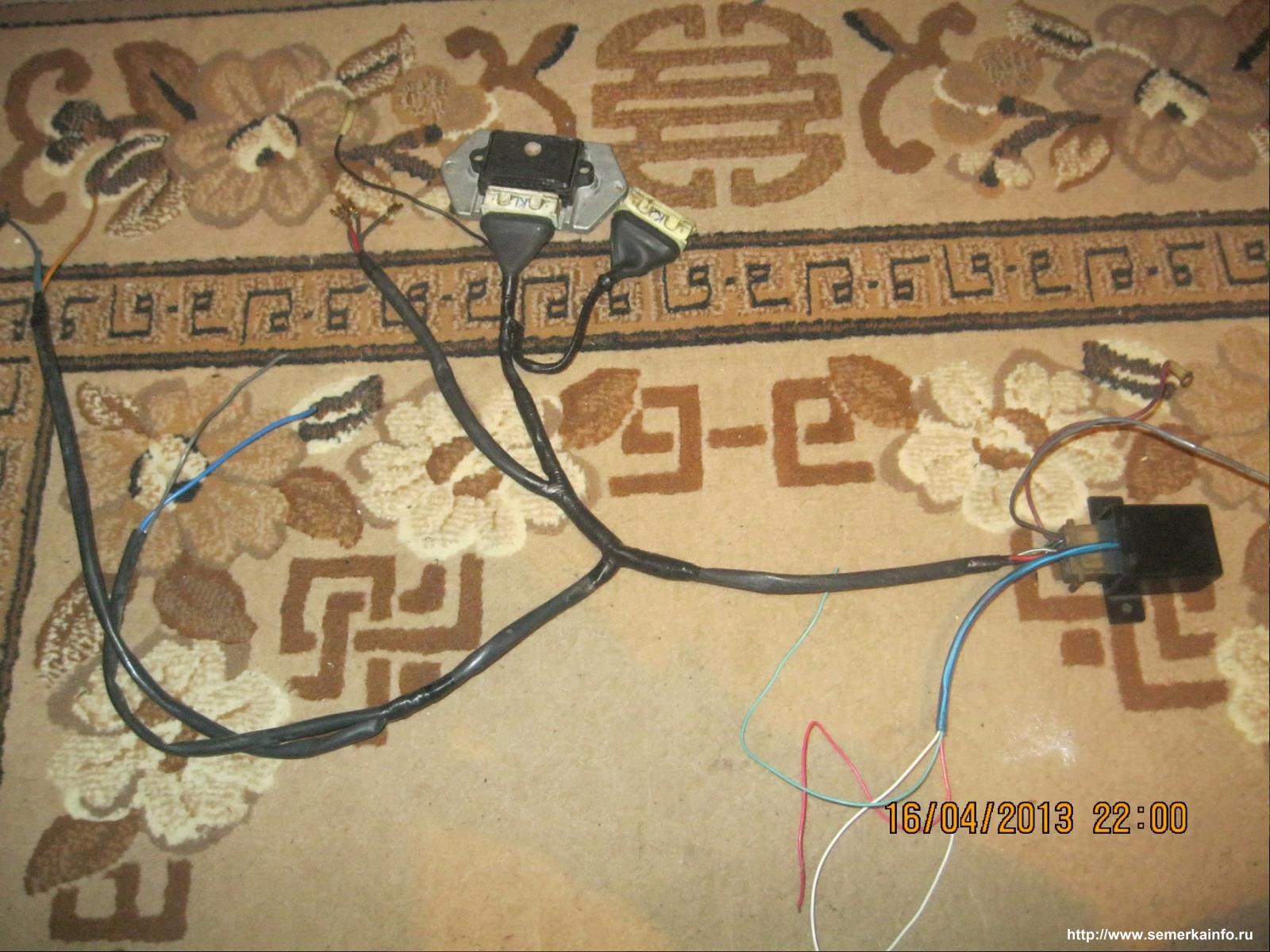

Вот изготовленная проводка под это блок

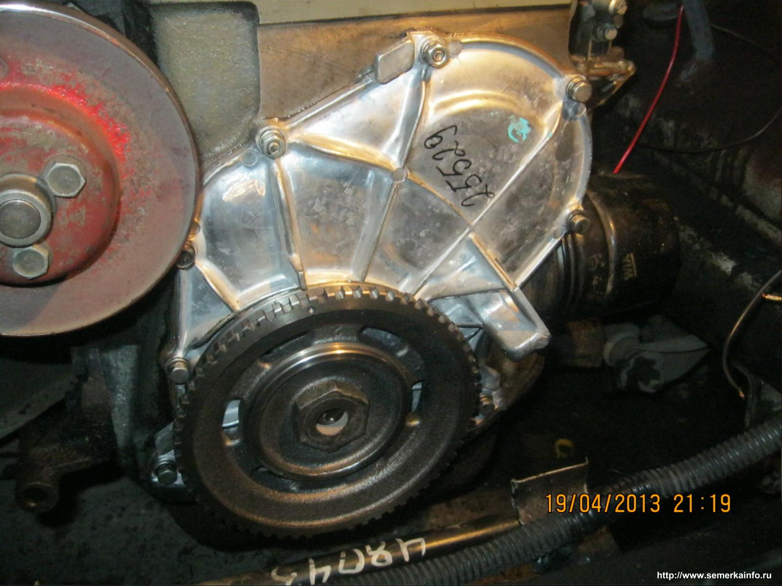

Вот сегодня уже начал заниматься установкой демферного диска под дпкв и переднюю крышку с крепежом датчика,так как на старой крышке масло сальник пропускал, электрическую часть отпишу взавтра как уже поздно, много времени заняла установка и разборка
Уже снятая старая крышка со шкивом
Вот крышка 21214 Фирмы волга автопром, была какая то по дешевле но шеправильно метка со шпонкой в ней, дпкв смотрит на 15 вместо 20 зуба
Вот в собраном виде
