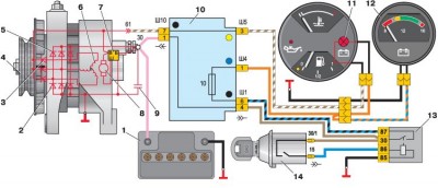

Уважаемые товарищи форумчане! Помогите пожалуйста.
Сделал подсветку из белых светодиодов по статье на сайте. Просверлил 2 дырки, чтобы пропихнуть провода для запитывания маленьких диодов. Первые 6 подключил так (http://www.semerka.info/files/u68/P1287211.jpg). Вторые 6 подключил к лампе 2 внизу слева на фотке (http://www.semerka.info/files/fkeditor/ ... /shema.jpg). Всё собрал, работает офигительно. Но, собака, теперь постоянно горит лампа АКБ на приборке. По датчику напруги стрелка рядом с белой шкалой (раньше была всегда рядом с красной правой шкалой).
Подскажите, что мне делать, может я проводами лампу АКБ коротнул? Не дай Бог в дороге что случится...
Помогите срочно, пожалуйста!... :sad:
забыл сказать, что вместо большой лампы сигнализатора АКБ я поставил диодную лампу, и хз как я её поставил (ввиду полярности) может из-за этого?

Жигуль писал(а):Уважаемые товарищи форумчане! Помогите пожалуйста.
Вот поэтому лампа АКБ постоянно горит! Ставь штатную лампу и всё будет О.К. Если кратко,то светодиод пропускает ток в одну сторону и у тебя через СД НЕ идёт возбуждение на генератор! Короче ставь лампу накаливания штатную и смело в путь! :yes: :yes: :yes:

шура1960
Пасибо большое)) Сегодня уже не займусь, темно. Расскажи, пожалуйста поподробнее как эта лампа действует, всмысле почему горит, а полярность, возможно, нарушена?

Жигуль писал(а):шура1960
Лампа и будет гореть,так-как на неё же приходит напряжение,а после запуска она гаснет,но светодиод пропускает ток только в одну сторону! В общем я не могу грамотно объяснить процесс,т.к. не электрик,но знаю точно,что светодиод нельзя ставить на сигнализатор АКБ ,ПОТОМУ ЧТО и с зарядкой возникают из-за этого проблемы! В общем не парься,а прими это за аксиому!!! Потом ребята по уму объяснят процесс! Удачи!!!

Непрочитанное сообщение Randall » Чт май 02, 2013 8:58:26
Жигуль, он прав, если у тебя 37й генератор, то в схеме его включения через лампу заряда АКБ течет ток возбуждения, посему НЕЛЬЗЯ менять эту лампу на сетодиод!
Вот тебе схемка питания 37-го генератора:
Если же у тебя Г-222, то у него схемка другая и там пофигу, какая лампа будет стоять, ибо возбуждение обеспечивается другими цепями, важна только полярность подключения диода.:

Непрочитанное сообщение Жигуль » Чт май 09, 2013 4:50:03
37-й как оказалось) всё, проблема уж решилась как раз установкой лампочки)
