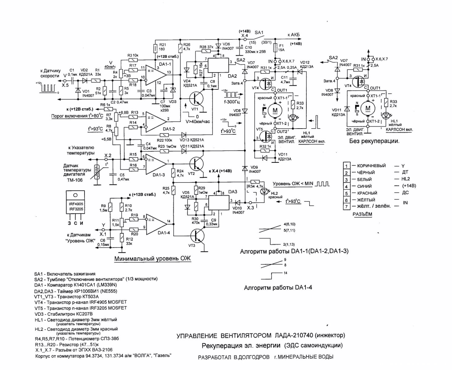

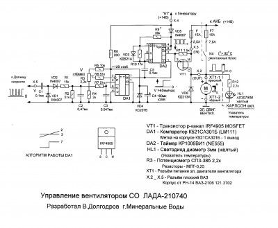

Схема блока управления приведена на рис. 1. Импульсы напряжения с датчика скорости (ДС), установленного в коробке передач, поступают на выпрямитель, собранный на элементах C1, VD1, VD2, R1, C2, R2. От импульсов напряжения с ДС заряжается конденсатор С2 на выходе выпрямителя. Чем выше скорость, тем до большего постоянного напряжения он заряжается. Это напряжение, пропорциональное скорости, через дополнительную интегрирующую цепь R7C3 поступает на неинвертирующий вход (вывод 2) компаратора DA1. Конденсатор C1 гальванически развязывает вход компаратора от сигнала с датчика Холла, установленного в ДС, когда магнит на валу ДС окажется напротив датчика Холла при неподвижном автомобиле. На инвертирующий вход (вывод 3) компаратора DA1 с движка резистора R4 через резистор R6 поступает образцовое напряжение около 3 В.
При скорости автомобиля менее 40 км/ч напряжение на неинвертирующем входе компаратора меньше, чем на инвертирующем. На его выходе (вывод 7) установится напряжение низкого уровня. Вывод 1 (–U) таймера DA2 подключается к общему проводу. На выходе таймера (вывод 3) появляется импульсное напряжение со скважностью 1,5 и периодом следования 4 мс, которое подаётся на затвор транзистора VT1. Электродвигатель вентилятора включается на треть мощности.
При скорости более 40 км/ч напряжение на неинвертирующем входе компаратора больше, чем на инвертирующем. На его выходе установится высокий уровень напряжения. Таймер будет обесточен и на его выходе также установится высокий уровень напряжения, транзистор VT1 закроется. ЭДВ перестанет вращаться, но для продувки радиатора охлаждения, чтобы двигатель автомобиля не перегревался, как уже сказано выше, будет достаточно встречного потока воздуха.
Напряжение на движке резистора R4 определяет порог переключения компаратора. Больше напряжение — при большей скорости произойдёт отключение обдува радиатора, и наоборот.
Напряжение питания +14 В на блок подаётся с вывода “61” электрогенератора. Обозначения контактов даны в соответствии с электрической схемой модели ВАЗ–21074. Этим же напряжением питается его обмотка возбуждения. Напряжение на этом выводе появляется только после запуска двигателя автомобиля. При неработающем двигателе и его запуске стартёром обратно смещённый диод VD4 и резистор R11 блокируют гальваническую связь затвора VT1 с общим проводом. Транзистор VT1 надёжно закрыт, ЭДВ отключен. Свечение светодиода HL1 информирует о включении ЭДВ. Светодиод и резистор R12 монтируются вне блока и показаны на схеме красным цветом.

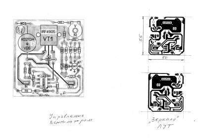

Печатная плата выполнена из одностороннего фольгированного стеклотекстолита размерами 50х55 мм. Чертёж платы и расположение элементов на ней показаны на рис. 2. Печатные проводники цепей стока и истока транзистора VT1 необходимо продублировать отрезком медной проволоки диаметром 0,8…1 мм. Применены резисторы МЛТ, ОМЛТ или импортные. Конденсатор С4 — К50–35 или импортный, остальные — керамические, например, серии КМ. Микросхема DA2 КР1006ВИ1 — импортный аналог NE555. Стабилитрон КС207В (VD3) заменим любым маломощным на напряжение 12 В. Диод VD6 — любой, рассчитанный на прямой ток не менее 10 А и напряжение 50 В. Транзистор VT1 — мощный, с сопротивлением открытого канала не более 0,02 Ом, напряжением сток–исток более 50 В. XP1, XP2 — клеммы ножевые “вилка”. Корпус РН14.121.3702 взят от регулятора напряжения автомобиля ВАЗ–2106. Печатная плата разработана под этот корпус. Алюминиевое основание корпуса служит теплоотводом для транзистора VT1. При сборке необходимо установить изолирующую прокладку между корпусом и транзистором. Электрический контакт общего провода печатной платы с корпусом осуществляется через два крепёжных винта М3, прижимающих транзистор к алюминиевому основанию.
Из корпуса выведены четыре провода. Два коротких провода сечением 0,5…1 мм2 с клеммами ножевыми “вилка” на концах припаяны: один к контакту ДС, другой — к контакту G “61” (+14 В) печатной платы (см. рис. 2). Через ответные клеммы “розетка” двумя проводами нужной длины их необходимо подключить соответственно к выходу датчика скорости и плюсовой клемме генератора G “61”. Ещё два провода сечением 1,5 мм2 нужной длины через клеммы ножевые “розетка” провести от ХР1 до плюсовой клеммы аккумуляторной батареи, а от ХР2 — до красного провода питания +ЭДВ “XT1–1”. В разрыв провода, идущего к плюсовой клемме, установить плавкую вставку (FU1–15 А) в держателе.

Хороший вопрос. Этот вариант упрощенный. У меня стоит более сложная схема, где предусмотрено отключение работы "Карлсона" тумблером. Именно в холодное время года. Включается "Карлсон" на треть мощности при температуре больше 80Цельсия. Если это интересно, вот сноска:

D.I.M.A.R. писал(а):Электрическая схема.
Упрощенный вариант или сложная схема Карлсона? Алексеич.
Сообщения: 18078
Благодарил (а): 2162 раза
Поблагодарили: 1915 раз
Re: Блок управления вентилятором СО впрыскового двигателя
Непрочитанное сообщение VladiZlav » Пн май 20, 2013 20:41:15
STARый рокер1945 писал(а):Упрощенный вариант или сложная схема Карлсона? Алексеич.
обе! если что - просто вышли мне на почту, адрес думаю помнишь, я сам все сделаю :thum1:

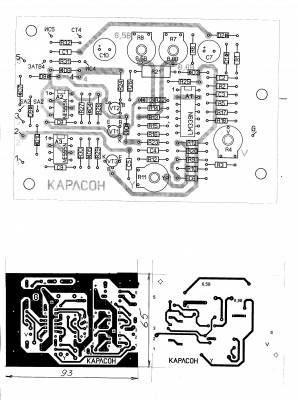

Схема более сложная КАРЛСОН
Слева блок "Управление КАРЛСОНом", справа РН-14Д

По просьбе D.I.M.A.R.
Транзистор IRF4905 (MOSFET) и диод КД213А установить на стенке корпуса. Теплоотвод. Транзистор и диод изолировать от корпуса.

Не будем ходить вокруг да около вот что у меня получилось:
пробовал сделать макет на журнале, но качество меня не устроило, остановился на фотобумаге глянцевой для струйных принтеров. Заготовку не шкурил, очищал нашатырным спиртом
Травил в хлорном железе, в горячей воде. Сыпал на глазок, травилось около 7 минут при непрерывном побалтывании
(будьте осторожны когда сыпите хлорное железо в воду, бурная реакция)
Лудил сплавом Розе в сковородке, с добавлением лимонной кислоты
Спустя три часа у меня получилось вот так
ниже уже исправленное фото, чтобы вы не сделали ошибок как я первый раз
Хочу так же добавить что это мой первый опыт в создании печатных плат, а паяльник до этого я держал в руках не более 5 раз при спайке проводов. По этому при желании все реально повторить. Больше всего вопросов ко мне возникло когда я в магазине подал бумажку со списком что мне необходимо, а меня начали спрашивать, "а не подойдет ли вам такая замена" :fear:
Надеюсь что все правильно собрал, осталось найти корпус, радиаторик маленький на всякий случай, ну и подключить конечно. Подключение планирую примерно через неделю. Спасибо за внимание.

Александр! То, как ты сделал, выше всяких похвал. Не ожидал от гуманитария. Теперь, транзистор впаян неправильно. Он должен лежать на плате обозначением к плате. При установке на радиатор ОБЯЗАТЕЛЬНО подложить слюдяную пластину (тонкую), короче, изолировать корпус транзистора от радиатора. Если при работе с вентилятором будет нагрев радиатора - не страшно. Если нагрев больше 60Цельсия, то любым способом увеличить площадь радиатора. Успехов! Алексеич.

Была проведена работа над ошибками на которые мне указал STARый рокер1945, был развернут транзистор, а также перепаян компаратор (круглый с 8 ногами), нога под "пипиркой" на его корпусе припаивается к контакту который на самой плате обозначен цифрой 1

Александр! Транзистор ПОЛОЖИТЬ на плату надписью к плате. Двумя винтами М3 он будет притягиваться к радиатору (основанию) через изолирующую прокладку. Видимо, у Вас нет блока РН-14 от "шестёрки". Взять блок РН-14 ВАЗ-2106 у автоэлектрика (неисправный).

ganjubazzz Осталось продублировать печатные проводники (IN - исток, OUT - сток) проводом сечением (0,8...1,0)мм. Не сделаешь - сгорят печатные проводники от большого импульсного тока эл. двигателя вентилятора. Алексеич.
Непрочитанное сообщение ganjubazzz » Вс июн 02, 2013 7:47:07
Да Алексеич я помню, нашел вроде радиатор для транзистора, правда диод кд213 наверное на другую сторону платы буду устанавливать. Так как корпуса не нашел от рн шестерешного, буду упаковывать прибор в какую-нибудь монтажную электро коробку, а устанавливать скорее всего в салоне.
STARый рокер1945
Сообщения: 311
Зарегистрирован: Вс янв 16, 2011 18:54:42
Модель авто: Классика ЛАДА-210740 08г.в. Ситроён С-Elysee
Откуда: г. Минеральные Воды
Благодарил (а): 13 раз
Поблагодарили: 29 раз
Непрочитанное сообщение STARый рокер1945 » Вс июн 02, 2013 9:18:06
ganjubazzz писал(а):Да Алексеич я помню, нашел вроде радиатор для транзистора, правда диод кд213 наверное на другую сторону платы буду устанавливать. Так как корпуса не нашел от рн шестерешного, буду упаковывать прибор в какую-нибудь монтажную электро коробку, а устанавливать скорее всего в салоне.
Тебе на месте виднее, как лучше сделать. Первое время контролируй нагрев радиатора транзистора. Если пальцы терпят температуру - "хоккей", если будет обжигать, то придётся увеличивать площадь радиатора. У меня корпус от коммутатора. Площадь охлаждения приличная. Алексеич.
"Бесплатным приложением станет куча положительных эмоций от процесса создания, а так же в момент загорания лампочки в пол накала!!!" Очень знакомая реакция, когда всё получается.
ganjubazzz
Сообщения: 37
Зарегистрирован: Пт фев 08, 2013 16:24:58
Модель авто: ВАЗ 2107
Откуда: г. Томск
Непрочитанное сообщение ganjubazzz » Вт июн 04, 2013 19:33:05
Ну все Владимир Алексеич собрал я все в корпус...Диод как и хотел развернул на другую сторону, пайка правда не очень вышла...Все таки есть разница в качестве и цене припоя.
Теперь вот осталось дождаться когда сделаю себе пропуск для заезда в п/я так как там гараж с ямой,
STARый рокер1945
Сообщения: 311
Непрочитанное сообщение STARый рокер1945 » Вт июн 04, 2013 19:48:03
ganjubazzz писал(а):Ну все Владимир Алексеич собрал я все в корпус...Диод как и хотел развернул на другую сторону, пайка правда не очень вышла...Все таки есть разница в качестве и цене припоя.
А, яма то тебе зачем? Радиатор, предвижу, маловат. Греться транзистор будет. Попробуешь на Маше, увидишь, какая будет температура. Не будем бежать впереди паровоза. Ждем-с результата до первой звезды. Алексеич.
STARый рокер1945
Сообщения: 311
Непрочитанное сообщение STARый рокер1945 » Вт июн 04, 2013 19:59:01
Александр! Немедленно подложи надёжную изоляцию под диод КД213А. Возможно КЗ с последующим выходом транзистора из строя. Тебе это надо? Алексеич.
ganjubazzz
Сообщения: 37
Откуда: г. Томск
Непрочитанное сообщение ganjubazzz » Ср июн 05, 2013 2:57:36
Яма чтобы до разъема датчика скорости добраться, под диод засуну что-нибудь изоляционное, выпилю кусочек термостойкого пластика
Если память не изменяет мне то у этого транзисторах допускается нагрев от -50 до + 175 но при таком плюсе я думаю он уже умирает, но при 100 должен корректно работать? Но 100 рука не терпит точно? Или я не прав в чем то? Но с тем что холодильник мал я согласен, просто пока много нет
ganjubazzz
Сообщения: 37
Откуда: г. Томск
Непрочитанное сообщение ganjubazzz » Ср июн 05, 2013 16:34:58
Увеличил радиатор...
