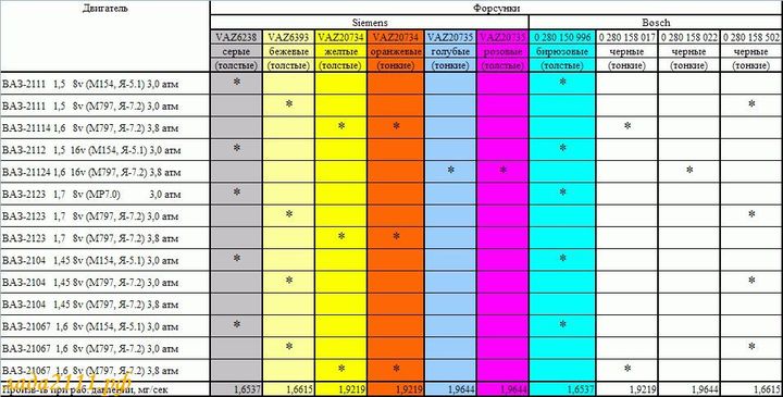

Всем привет! В общем до форсунок руки дошли только спустя месяц. Открутил рампу, как советовал товарищ Рустем, ранее в этой теме. Включаю зажигание, наблюдаю за "текучестью", в результате, конец (распылителя) форсунки второго цилиндра намокает с очень приличной скоростью, присмотрелся поближе - обнаружил трещину, на корпусе распылителя (думаю из-за нее и весь геморой). Дальше. смотрю на остальные форсы, 1ая ведет себя лучше всех, остается сухой. С остальными, однако тоже проблемы, как и со 2й, видно, что бензин сочится, но не каплями, как с #2. Скажите пожалуйста, 2ю форсу я думаю 100% на замену, а вот что делать с остальными ? Тоже приговор ? Ведь не должен сочится бензин никоим образом, правильно понимаю ?

Integra писал(а):Ведь не должен сочится бензин ни коем образом, правильно понимаю ?
Правильно. Выбирать тебе, некоторым и мойка форсов помогает. Я, имхо, за полную замену всего комплекта.

Хотя да, одну ведь поменяешь - разброс по производительности будет, так ведь ? Ежели если менять то скопом... :slap:

Integra
как сказал мне мой тюменский настройщик перед поездкой к нему на прошивку: "не поверишь, но я тебе любые вазовские форсунки, серые, красные, на стенде могу пролить при тебе и лить они будут все те же 165 кубов в минуту".

Буйный, спасибо, за юмор, буду копить средства, на сольвент (:
Medved@790 стало быть таблицы совместимости форсов, не несут в себе ничего полезного ?

Надо ставить то, что стояло. Иначе перейдёшь в тюнинг - а это чуть дороже ремонта :devil: .

zombie177rus писал(а):Надо ставить то, что стояло. Иначе перейдёшь в тюнинг - а это чуть дороже ремонта :devil: .
Пожалуй этим, все сказано.

Буйный, он лучший по области.
Integra, вот он мне именно про эту таблицу и сказал такое.

Medved@790 писал(а):Буйный, он лучший по области.
Пусть он ответит мне, почему у меня, с я7.2 стоят бирюзовые (толстые), а у человека с м73 черные (тонкие), а не одно и тоже ? Если ссылаться на то, что поставить можно все что угодно, то тут и до увеличения объема двс, методом расточки через выхлопную трубу, ведь не далеко..

Мозг какой? Перепрошивка была?

zombie177rus мозги янв. 7.2, на счет перепрошивки - при мне не было.

Ставь 502-е - не пожалеешь. 996-х уже можно не найти. 017 и 022 короче - не пойдёт.
