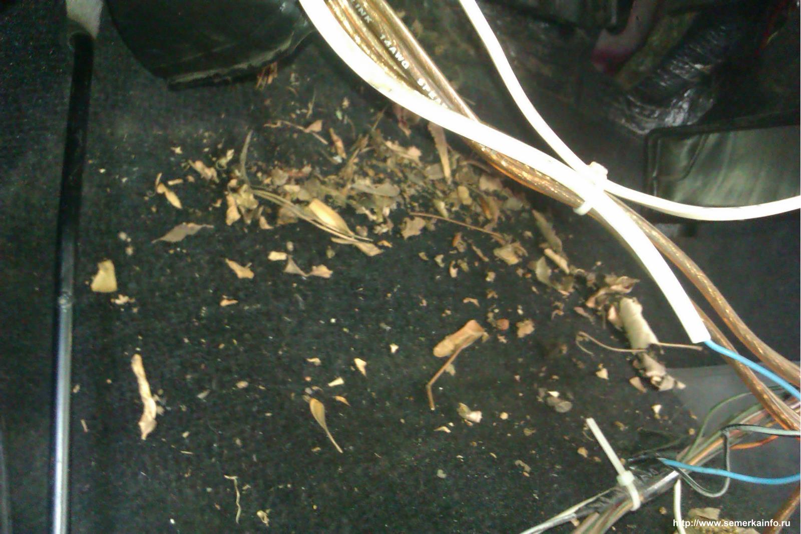

Вчера повнимаетльнее полазил под машинкой, увидел порванный чехол левого рулевого наконечника. Причем порван аккуратной дырочкой. Как так? :sad: В нем уже чувствуется люфт.

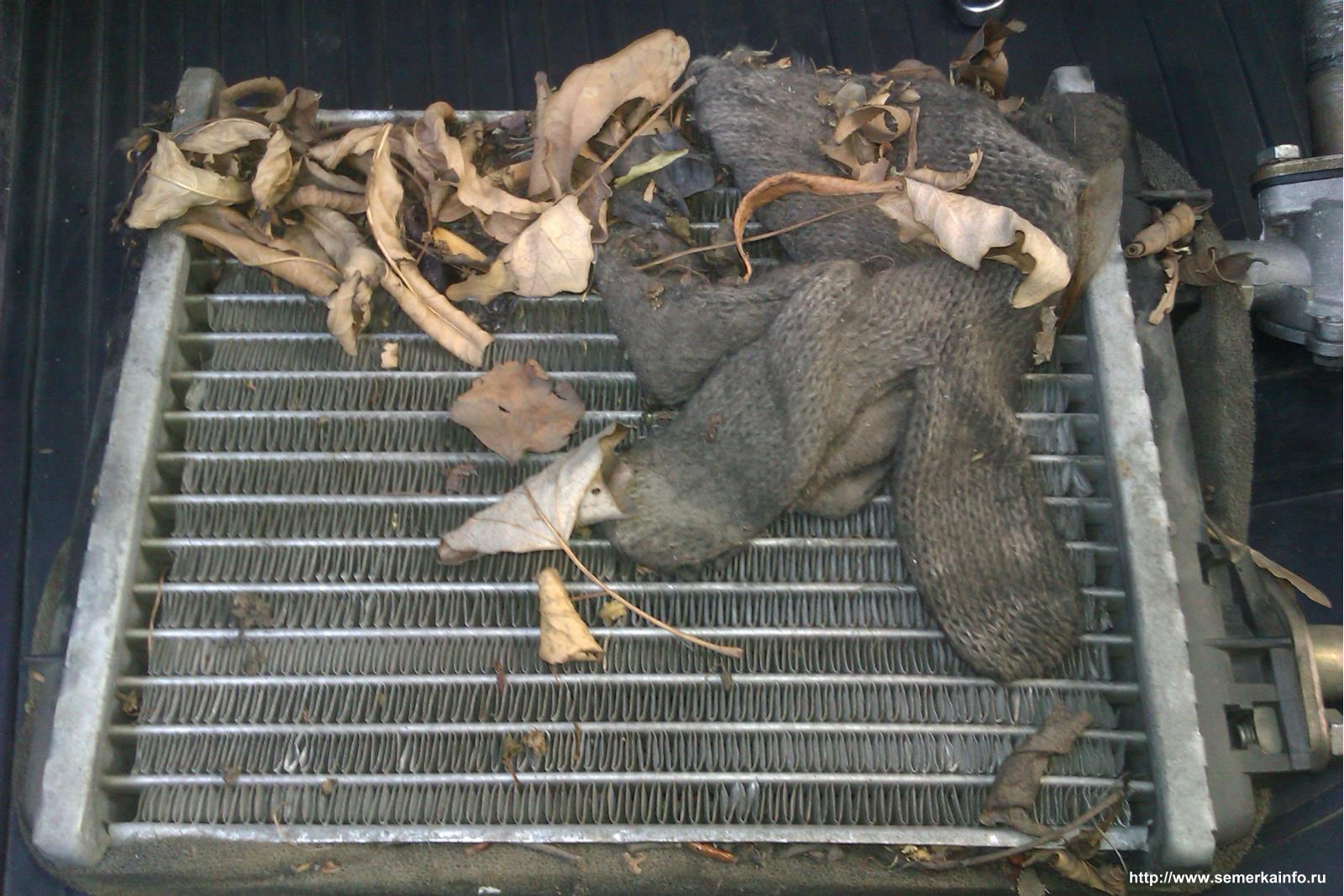

Сегодня вынимал печку. Вспомнил все исконно русские слова, и древние индийские позы. :D Оторвал попутно провод от антенны магнитолы, ну да ладно и антенну менять нужно и магнитолу.
Как было
Таки добрался до печки и офигел. (w00t) :slap:
Это лежало сверху
Это уже высыпалось
Причем недостатка в отоплении зимой не ощущал. :D
Обидно только, что вчера салон пропылесосил. :slap:

Sindrom писал(а):Таки добрался до печки и офигел. (w00t) :slap:
LOL (w00t) перчаточка пригодиться :D :thumbsup:
На Петерике печка дует плохо, все подмывает пока тепло слазить дуда, думаю там можно вообще гнездо найти LOL

Я вот понять только не могу почему на заводе не поставить было сеточку на входе, чтобы такого не приключалось. :slap:

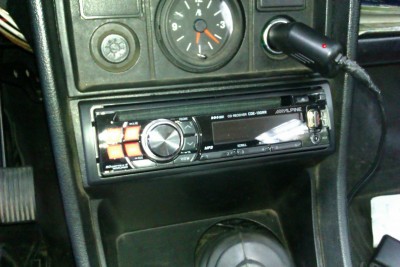

Обновочка. :smsha:
Хотя у старой альпины (кассетной) звук был лучше. :fear: А эта самая бюджетная моделька. =)

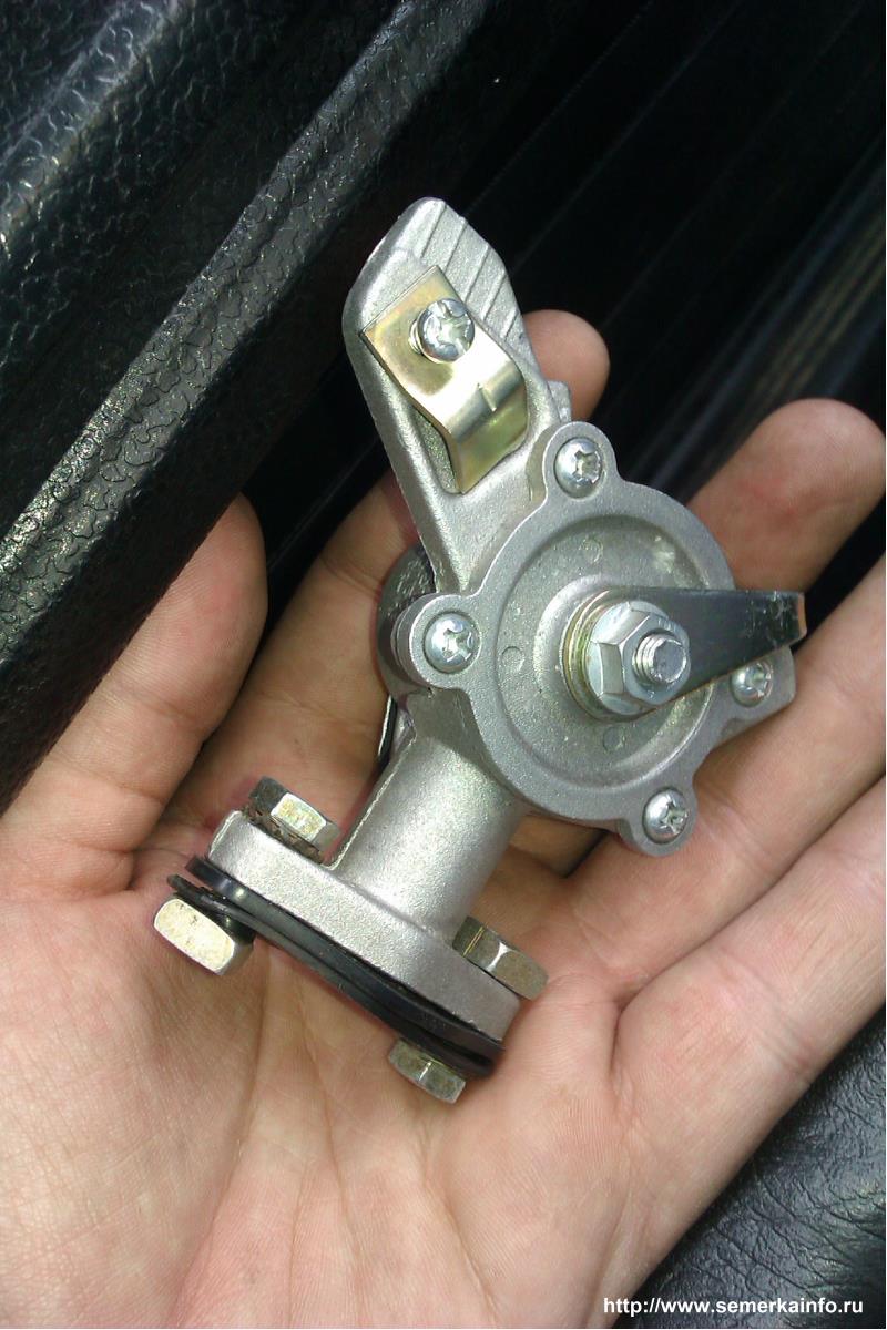

А вот еще пару фоток керамического краника Master Sport установленного прошлой осенью. (сфоткал при замене радиатора отопителя)

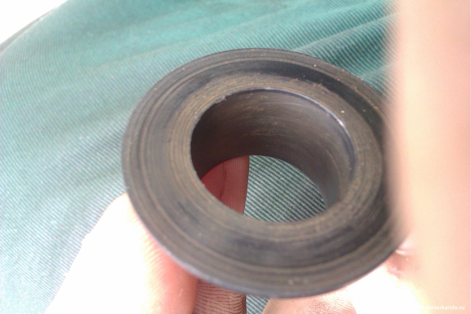

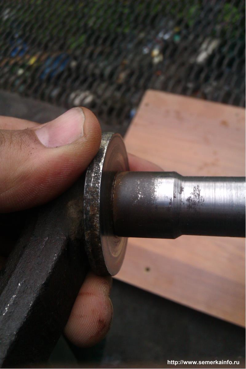

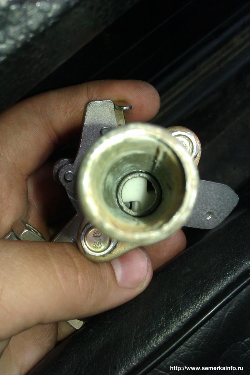

Хотел поставить старый маятник, ибо люфта я в нем так и не нашел, разобрал, а там:
Выработка на нижней втулке
Похоже на фреттинг-коррозию на шейке.
Я так понимаю маятник в помойку? =)

А чтобы не было такого мусора на печке - поставь фильтр салонный)))

Теперь у тебя есть перчатка :thumbsup:

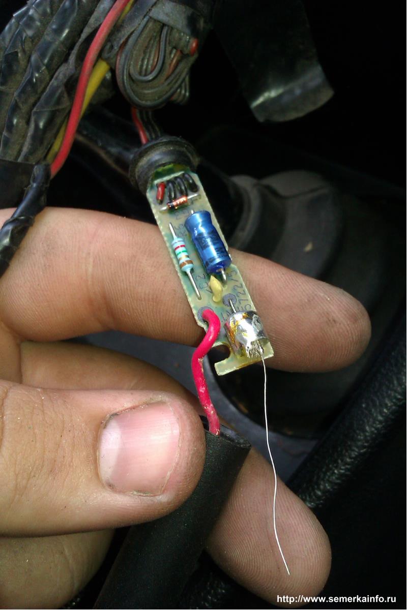

Съездил в Карелию. Поехал на следующий день после смены тосола, по трасе все было нормально, но там стало гнать тосол в расширительный бачок, чуть не закипел. Пробка радиатора тоже начала сопливить. :eek: В итоге пробку купил сначала какую-то желтую, в названии что-то с Евротехнологиями связано (дааза не было). Она вообще не подошла, не налезла на горловину радиатора. (w00t) . Затем в другом лабазе нашлась "Master Sport". Купил, поставил, вроде бы все гут. :thum1: Хотя закручивается как-то легко, надо будет купить таки дааз.
Пробку поменял тосол всеравно выкидывает, ну думаю паровая пробочка где-то (хотя печка горячим дула). Сдернул шланг с коллектора, немного прогнал жижи, мордой на пригорок и погонял. Пока вроде бы норм, посмотрим как будет. :hmmm:
Ну и пара фоточек. :smsha:

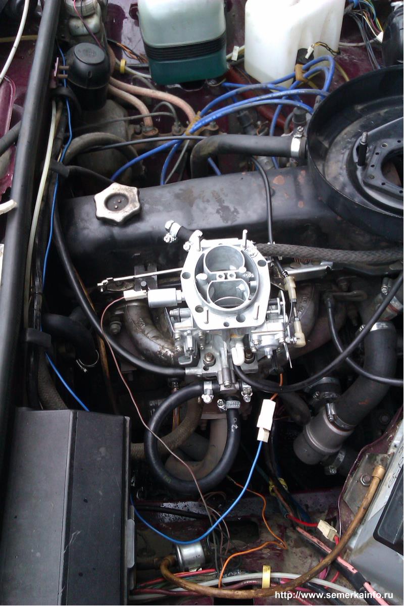

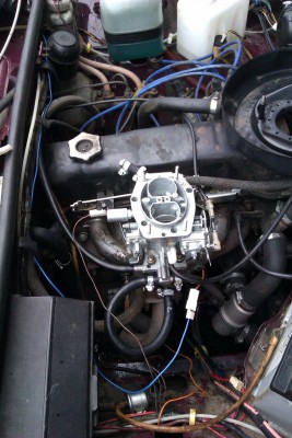

Солекс 21053. Ну чтож, машинка стала гораздо резвее, и расход по городу снизился с 11 литров до 9 :thumbsup: По трассе еще не замерял. В общем доволен как слон, цена конечно :cigar: , ну да ладно. :P
