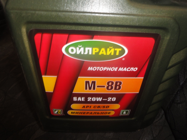

Непрочитанное сообщение артур с » Пт июл 26, 2013 16:09:14
ну вобщем так :cigar:
утром открутил свечки крутанул стартером движку---даже никапли керосина не вылетело,все ушло наверное в подон.
дальше проехал 40 км до работы,там слил масло....оно оказалось как деготь чернющее...видать керосин сработал как промывка....а ведь этому маслу 1000 км всего (w00t)
теперь вот взял самую дешовую минералку....закидайте меня помидорами :D :D :D :tomat:
ну суть та же осталась----КАК ДЫМИЛА ТАК И ДЫМИТ :D :D :D :D :D ....и так же и прёёёёт :thumbsup:

Re: Компрессия в цилиндрах - что есть норма?
Непрочитанное сообщение zombie177rus » Пт июл 26, 2013 16:12:25
Тебе было писано: залей 20W50 и опиши итог (!) .
Непрочитанное сообщение Антон80 » Пт июл 26, 2013 16:12:49
20W-20 :D
В чем прикол?

Непрочитанное сообщение артур с » Пт июл 26, 2013 16:21:30
zombie177rus писал(а):Тебе было писано: залей 20W50 и опиши итог (!) .
не нашел :i ....а чем вам это не нравится :cigar: :question: :hmmm:
Поблагодарили: 1275 раз
Непрочитанное сообщение zombie177rus » Пт июл 26, 2013 16:25:00
Жидкое...
Непрочитанное сообщение мишаня » Пт июл 26, 2013 16:31:01
погоняй двиг на холостых,чутка погазуй и слей его нафиг.ты практически себе промывку купил.залей масло погуще,как и писалось выше (!) е-мое :slap:
