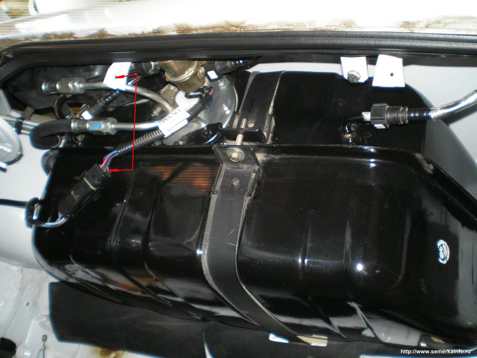

Буйный На каком именно из двух разъемов возле бака к черному проводу подсоединить провод от кузова?
Сообщения: 42291
Благодарил (а): 2737 раз
Поблагодарили: 5111 раз
Re: Глючит топливный датчик.
Непрочитанное сообщение Буйный » Вт сен 03, 2013 16:32:32
Zhenja, оппс, сори, у тя ж инж, недосмотрел я. Из бака выходит четыре провода. Серый - это питание б/насоса(плюс). Розовый и голубой с красной полосой - это "попрошайка" и указометр в панеле приборов. А вот чёрный с белой полосой - это масса/кузов. Попробуй продублировать этот чёрный провод прям из разъёма на чистый кузов куском провода. Я просто забыл где находится "конец" этого провода. Например, так. Сообразил?

Теперь вроде сообразил, спасибо!!! Буду пробывать при первой же возможности. По результату отпишу.
Zhenja
Сообщения: 42
Зарегистрирован: Чт авг 29, 2013 11:14:39
Модель авто: ВАЗ-21074i 2008г.
Откуда: г. Оренбург
Непрочитанное сообщение Zhenja » Сб сен 07, 2013 16:37:47

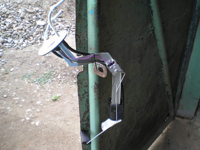

Ну вообщем попробывал я провод дополнительный на датчик. Помогло совсем ненадолго :(
Потом все вернулось :( Только теперь "попрошайка" не горит постоянно а изредка помаргивает, а стрелка показывает литров 5. В баке было порядка 30 литров. До этого "попрошайка" горела постояно, а стрелка стояла на нуле.
Датчик менять?
Сообщения: 42291
Непрочитанное сообщение Буйный » Сб сен 07, 2013 17:30:07
Zhenja писал(а):Датчик менять?
Он стОит недёшево, ок 400р. Попробуй снять и осмотреть его и контакты. Вот он, на моём гараже висит..
