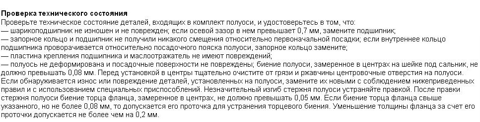

как проверить биение полуоси?
Сообщения: 42167
Благодарил (а): 2705 раз
Поблагодарили: 5085 раз
Re: Упорно течет сальник на правой полуоси
Непрочитанное сообщение Буйный » Ср апр 18, 2012 17:10:32
NikVE писал(а):как проверить биение полуоси?
Вот так..
